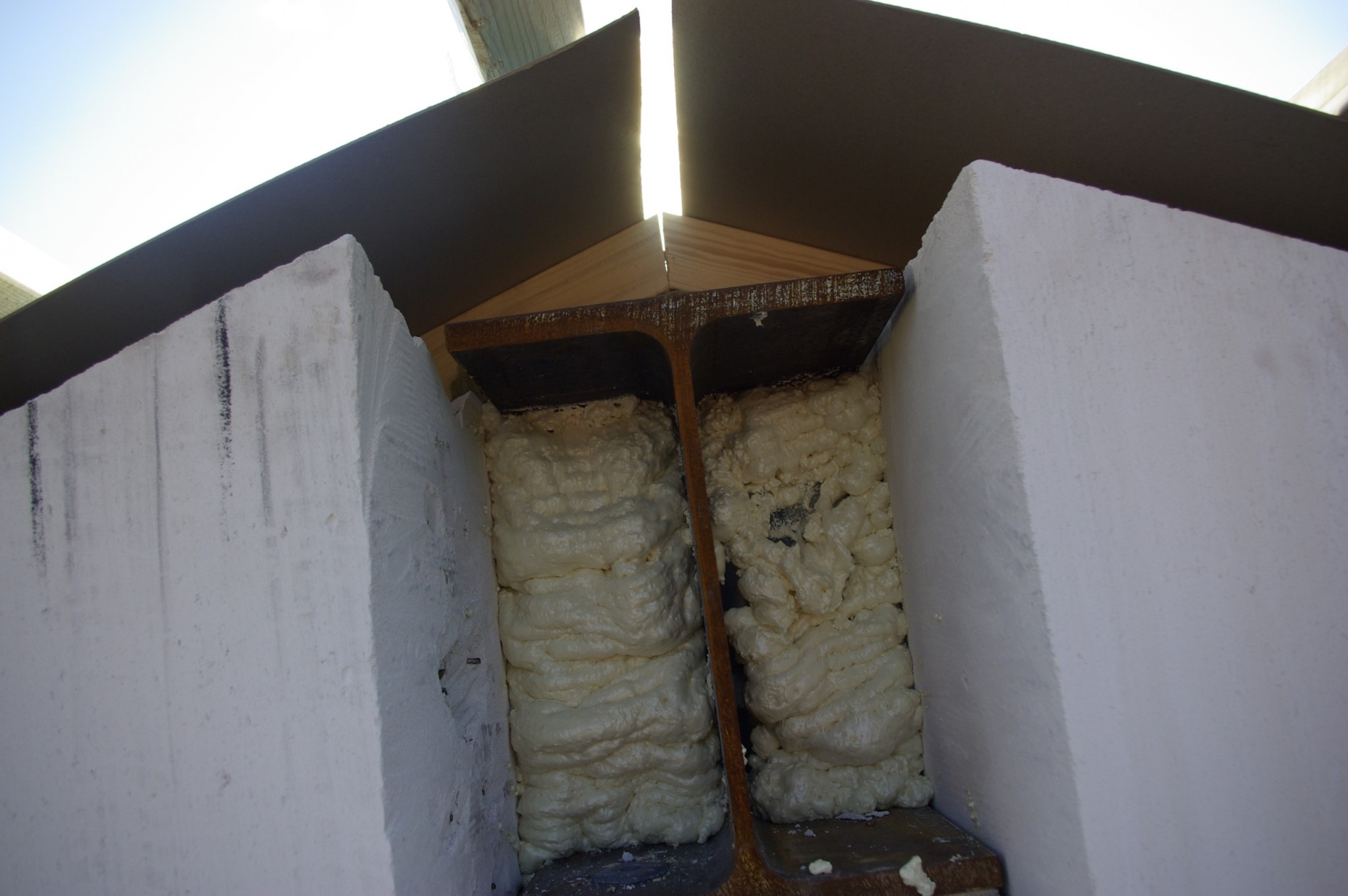

75 mm steinull/mineralull på og ned mot sidene av stålbjelken foreslo konstruktøren, og ansvarlig for kontroll tror det skal være nok. Noen andre jeg snakket med på Norisol mente man skulle kle inn bjelken i lamellmatte med tette fuger, for hvis det blir kondens kan det dryppe fra bjelken. Men som sagt, ansvarlig for kontroll, som skal være kunnig, og også ha autorisasjon for avanserte konstruksjoner og er lærer på Ark. høyskolen sier det skal være nok...

Som jeg ser det er jo fordelene at bjelken er slankere, dette påvirker kanskje ikke ditt hus om du nå skal isolere så mye at limtredrageren uansett ville blitt dekket. Brannegenskapene er jo noe dårligere, men du slipper brannsikringsmaling siden huset regnes som egen celle (tror jeg). Den største fordelen er jo at du slipper organiske materialer, som dessuten ellers ville ligget i kontakt med en stamme som kan bære enorme mengder fukt.

Det må være en skikkelig stødig bjelke for å klare 11m spennvidde på et 10m bredt hus. Vet du hva det er for dimensjon/modell på bjelken?

Ja bjelken var skikkelig kraftig... der den ligger nå er det vanskelig å komme til og måle den. Her kan man se bilder fra i dag når taket begynner å komme på plass. Man kan også se isoleringen ovenfor bjelken, 70 mm, for å bryte kuldebroen, og deler av luftspalten.
Innvendig bilde av takarbeid hvor en massiv bjelke er på plass, med 70 mm isolasjon synlig over bjelken og deler av luftspalten. Byggbalk med 70 mm isolasjon og luftspalte under montering av tak. Takmontering med synlig stålbjelke, 70 mm isolasjon og luftspalte. Kartong og plast brukes som del av byggematerialene.
Jeg var jo bekymret for at det skulle bli vanskelig å feste gipsplatene på innertaket, men bekymringen er nok ubegrunnet. Det ser ut til å være lett å gjøre takket være takstolenes konstruksjon - man trenger overhodet ikke feste noe i selve stålbjelken. Foruten takstolene selvfølgelig, men de er jo allerede på plass.

Bjelken ser ut til å kunne være en HE 400 A eller B kanskje.
Var nok et godt valg å droppe limtre iallfall!
Jeg ville gjette at en limträbalk hadde måttet gå ned halvveis til vinduet.
