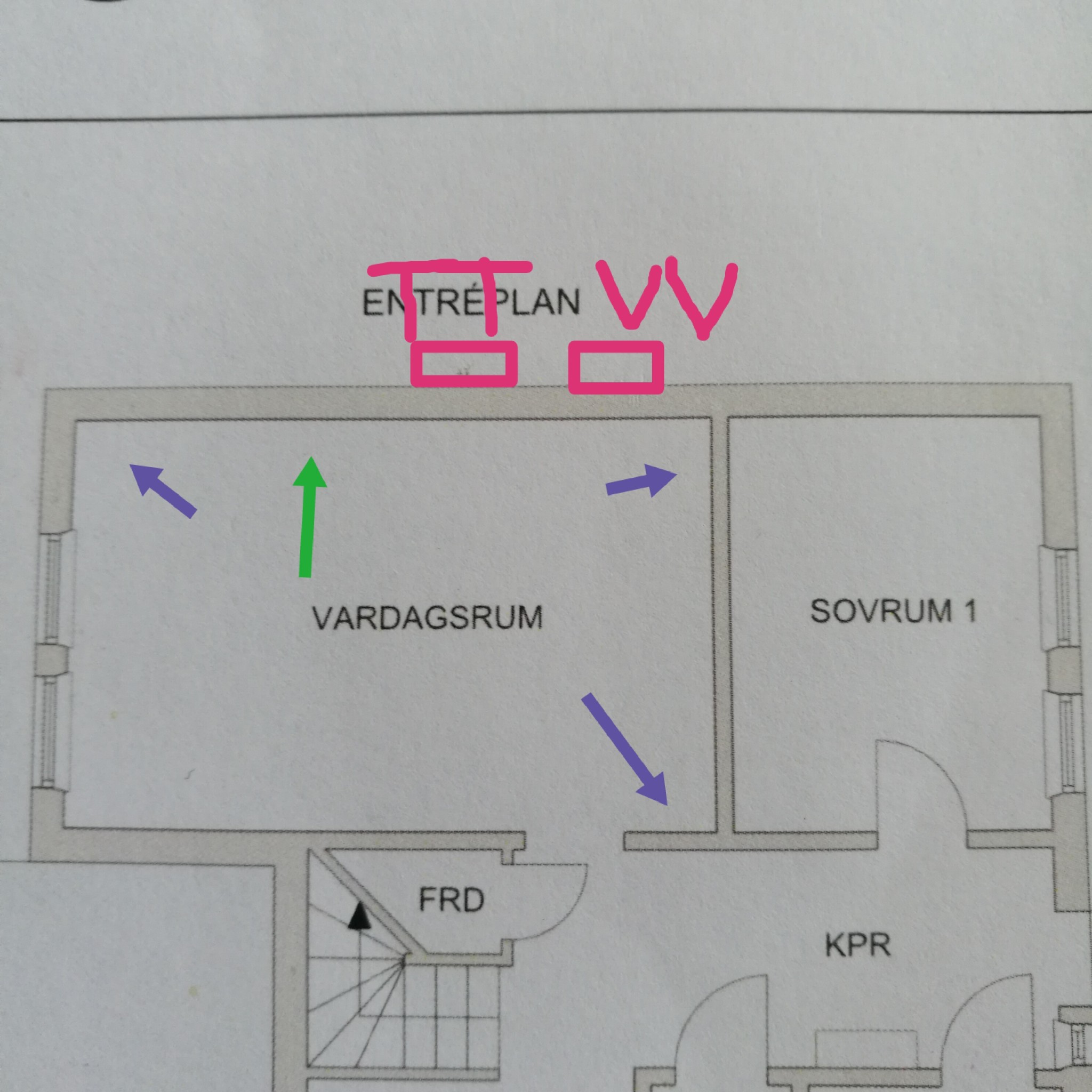

Det morsomme er at på noen steder hører man ikke lyden mens den forsterkes i f.eks. hjørnene. Det er nok å flytte en meter i sidelengs på sofaen så blir lyden mer merkbar. Kan gardiner hjelpe til med å hindre noe? Har jo nylig flyttet inn så veggene er nakne og ingen gardiner finnes.
Ved de lilla pilene er lyden verst. Ved grønn pil kan man sitte uten å høre.

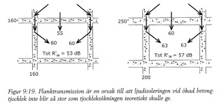

Det der ser ut som flanktransmisjon. Lyden går gjennom gulv og/eller takbjelkelaget. Kan veldig riktig bli sterkere enn rett gjennom veggen. For lavfrekvent lyd gjelder det at masse er bra, så i den henseende er to lag gips bedre enn ett lag. Dog vil det ikke hjelpe mot flanktransmisjonen. Deretter, hvis rommet er fullt møblert, kan det nok oppleves bedre.

At du opplever støyen sterkere i hjørnene er ingen overraskelse da lydtrykket er størst der. Man kan enkelt forklare det som at lyden "samles" i hjørnene. Er det lave frekvenser vil du også oppleve støyen ulikt avhengig av hvor du befinner deg i rommet (på lengden, bredden men også høyden). De stående bølgene er avhengig av rommets mål. Gardiner avhjelper ikke problemet.
Når det gjelder veggkonstruksjonen så kan den faktisk forverre problematikken ettersom det blir to lukkede volumer etter hverandre (google "tripple leaf"). Resonansen i de to regelrommene virker mot sin hensikt ved visse frekvenser. Egentlig bør gipsen på din innervegg fjernes før en ny regelstamme oppføres.
