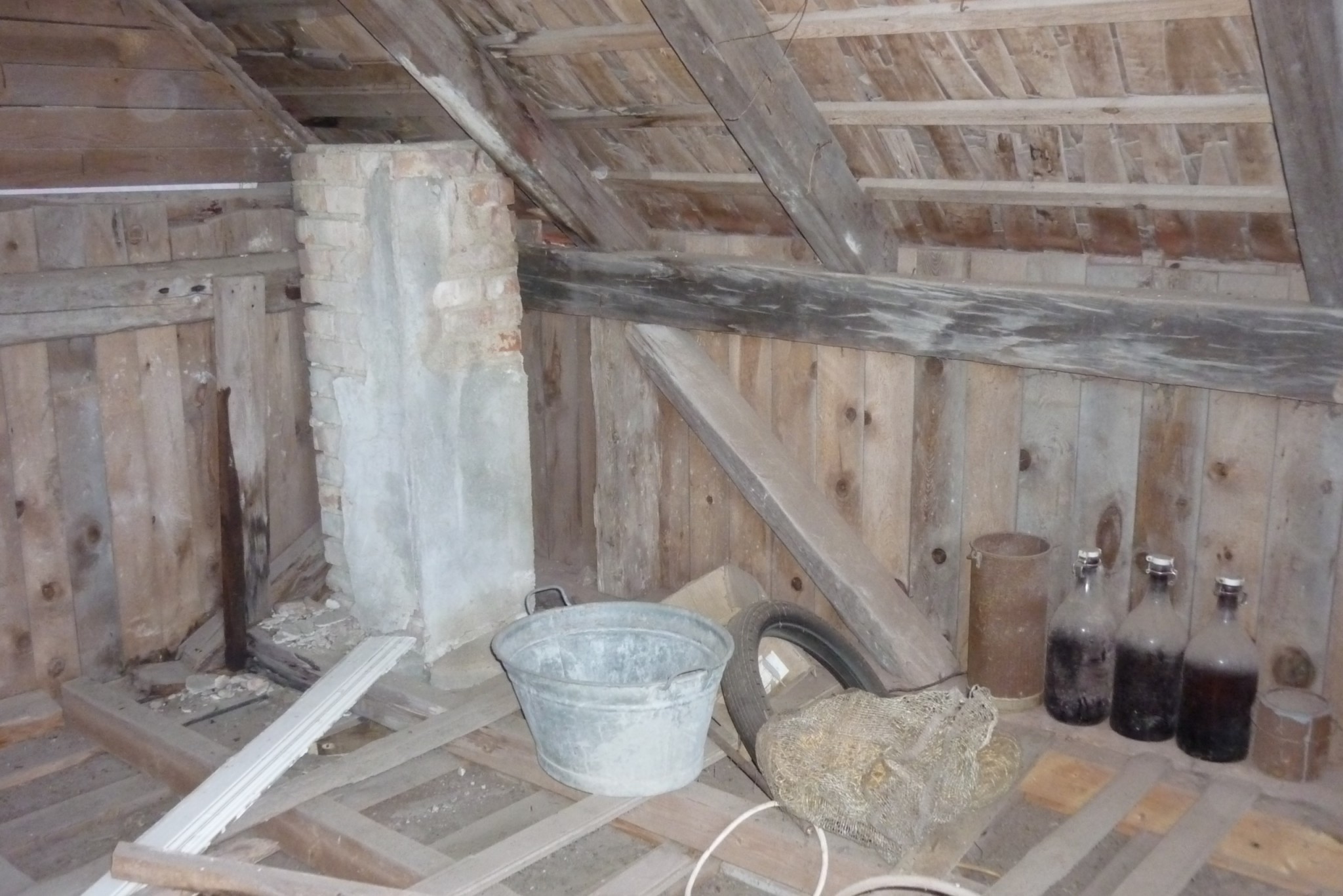

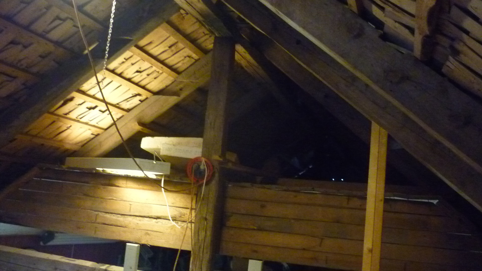

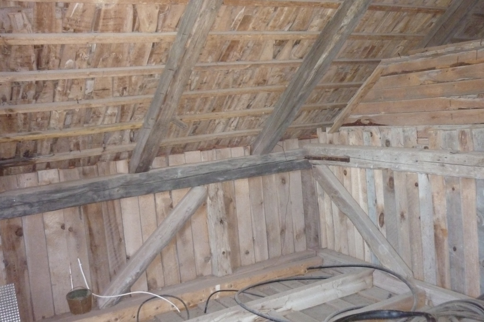

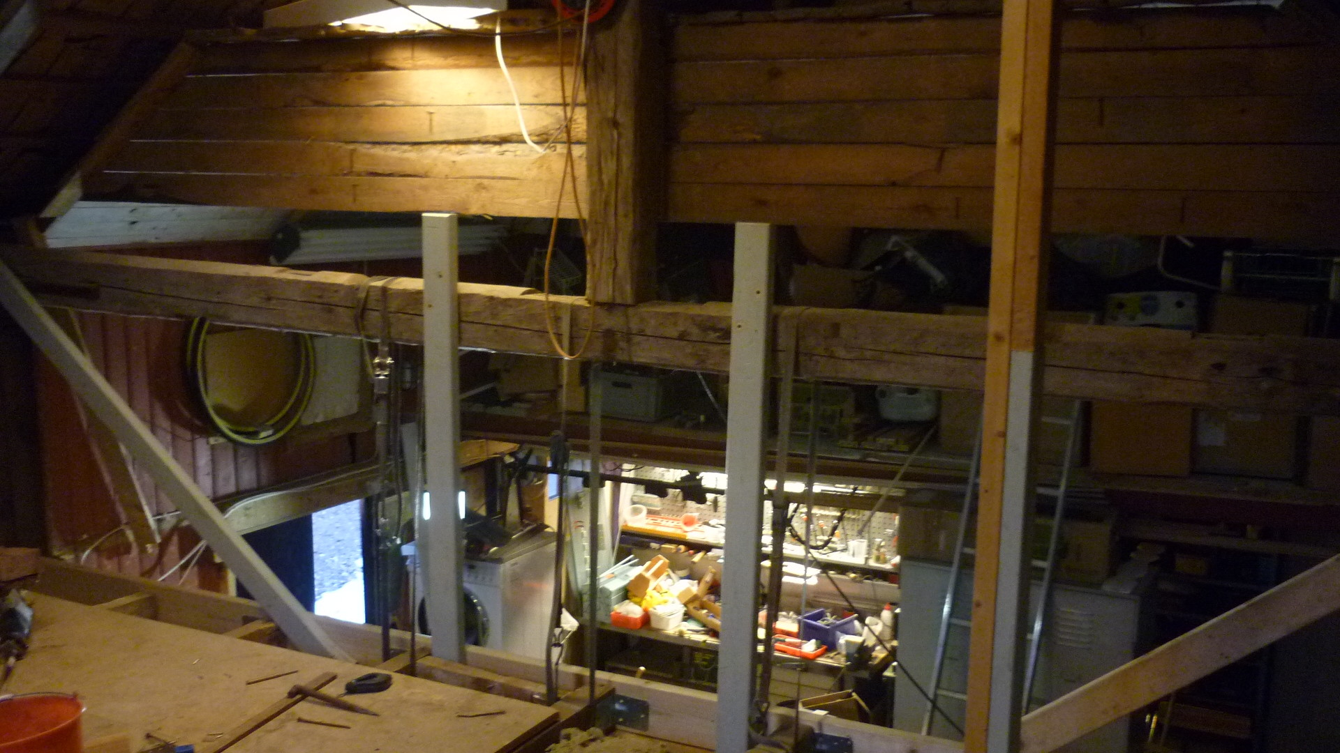

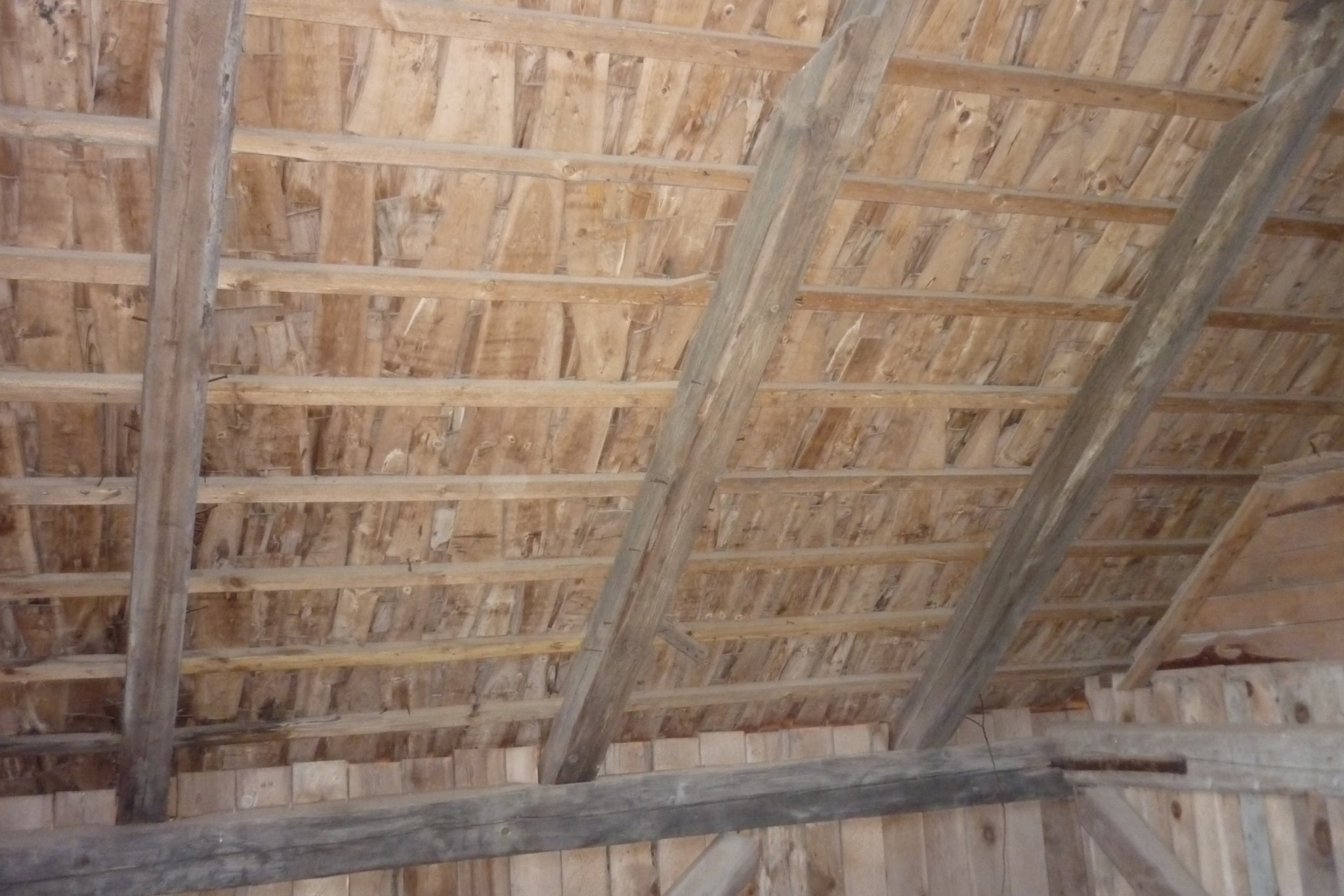

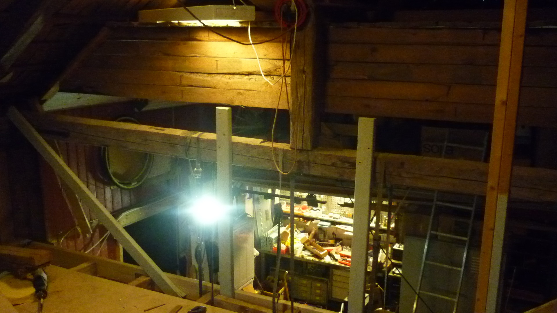

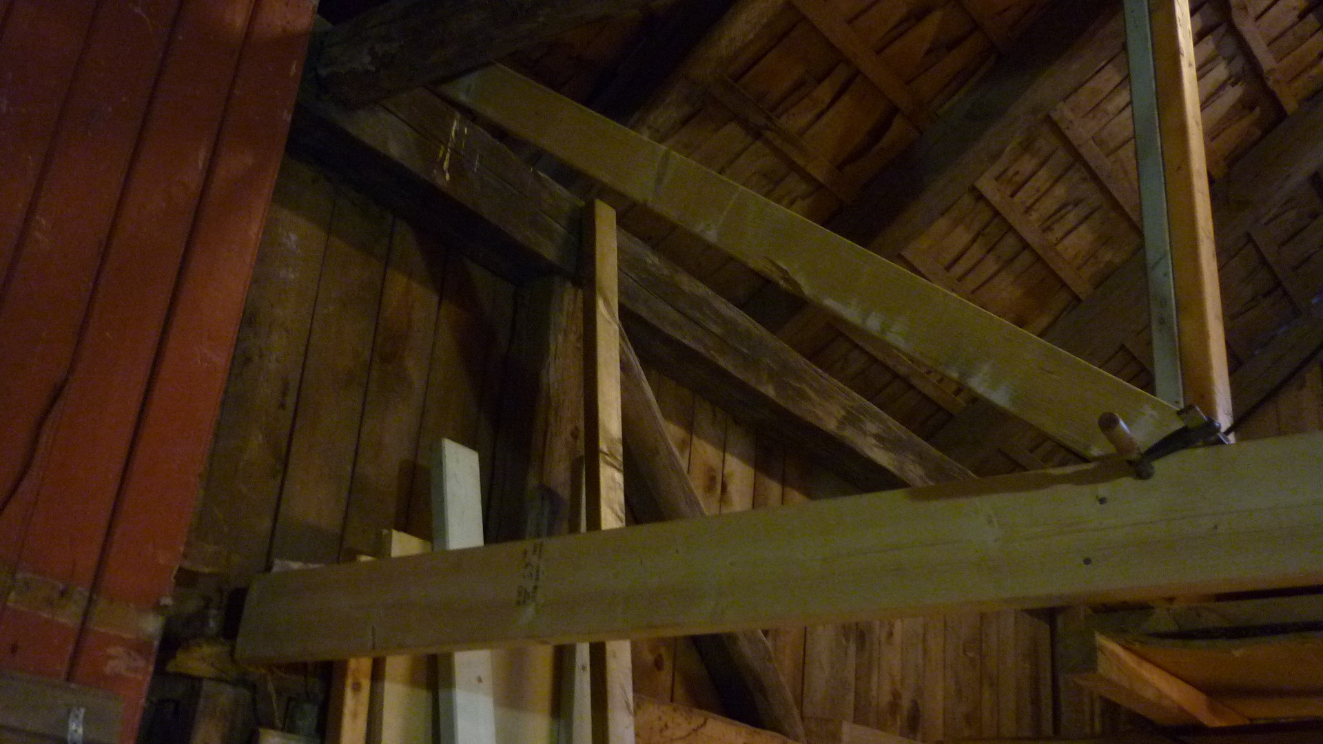

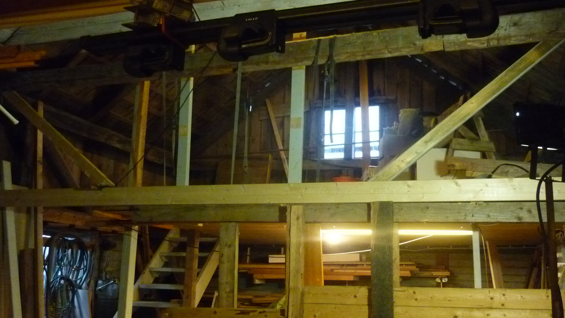

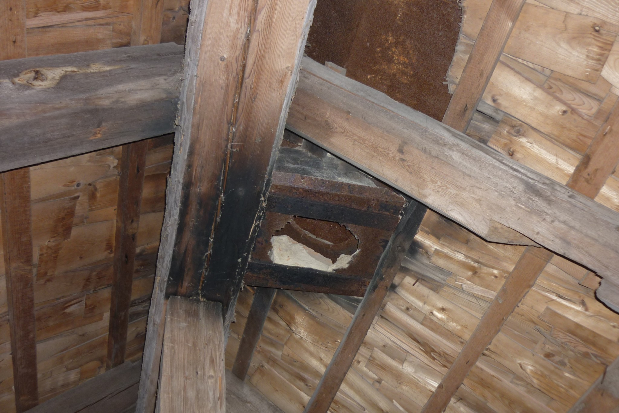

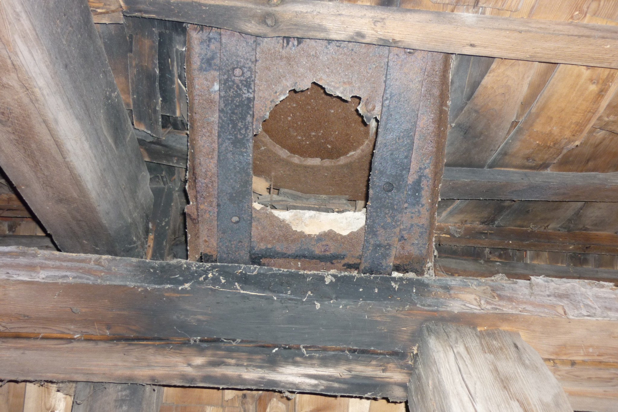

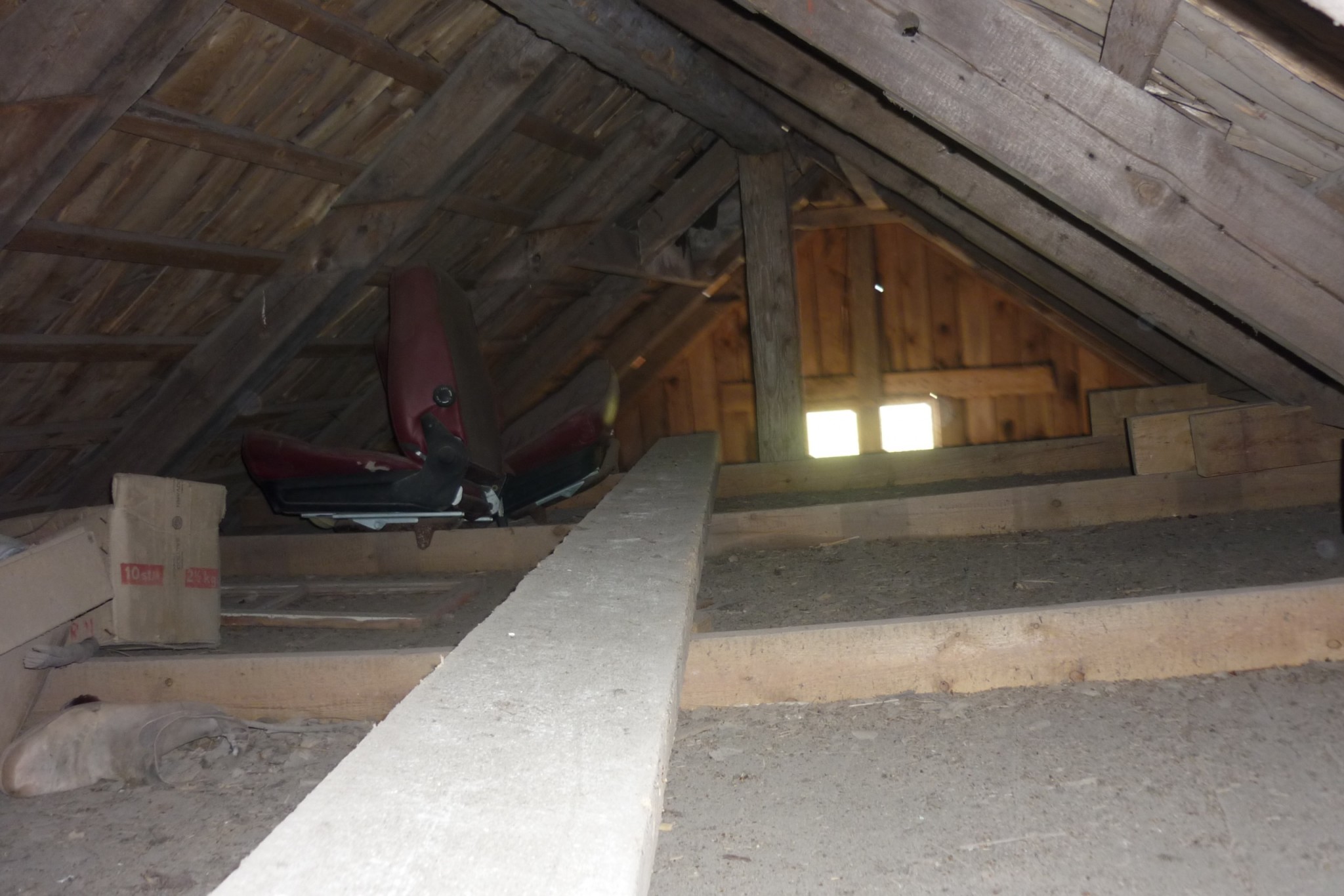

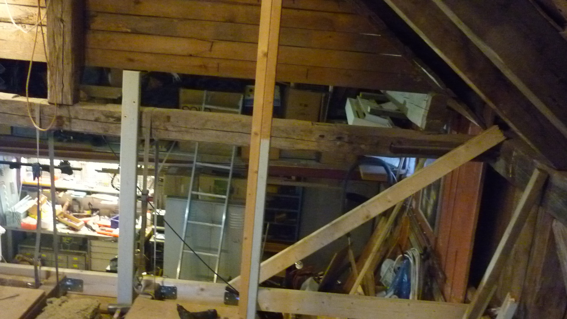

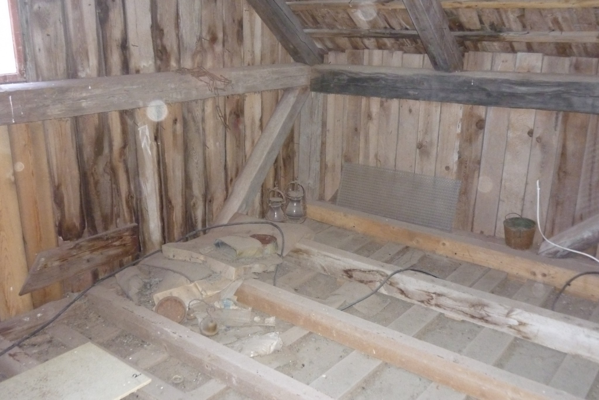

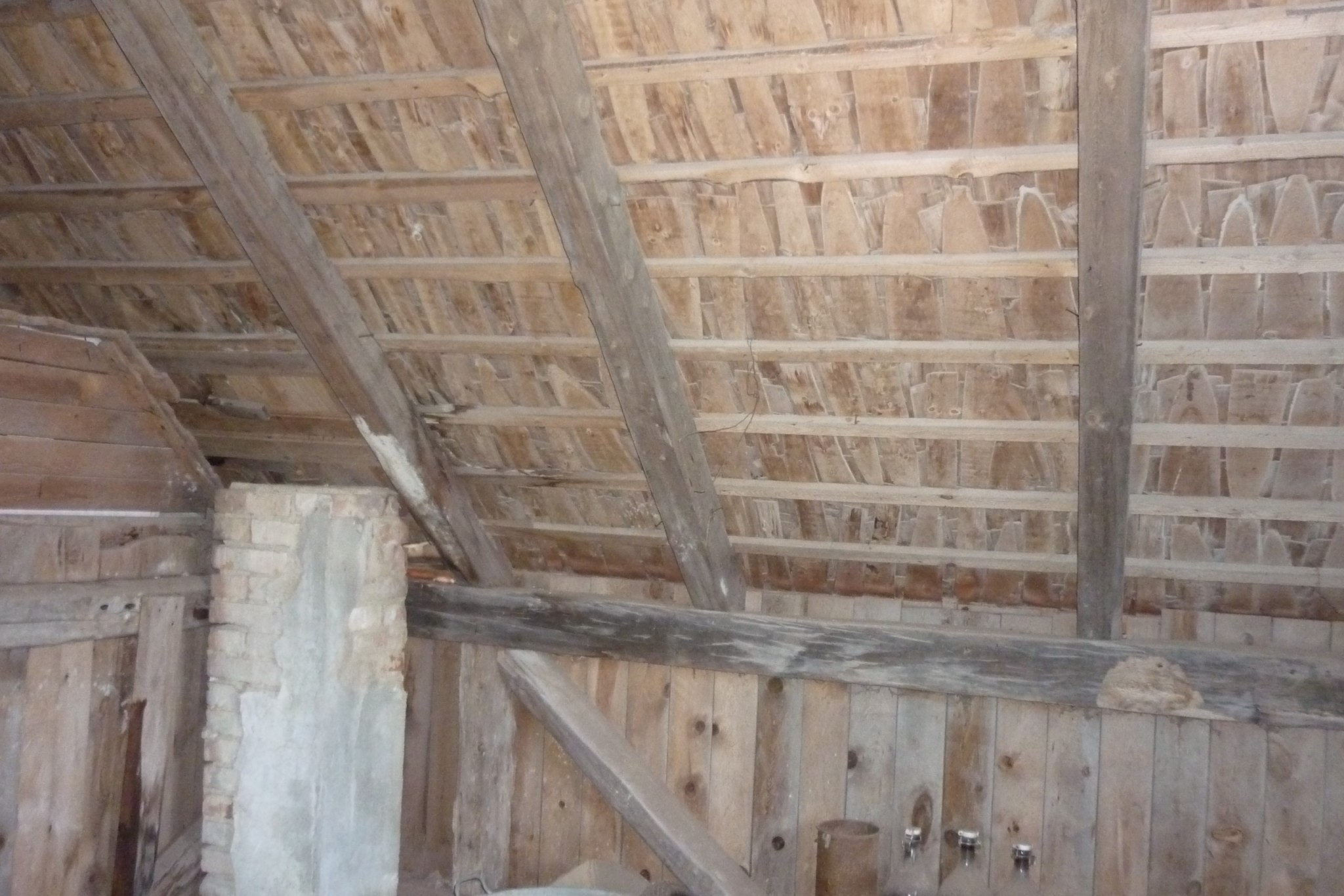

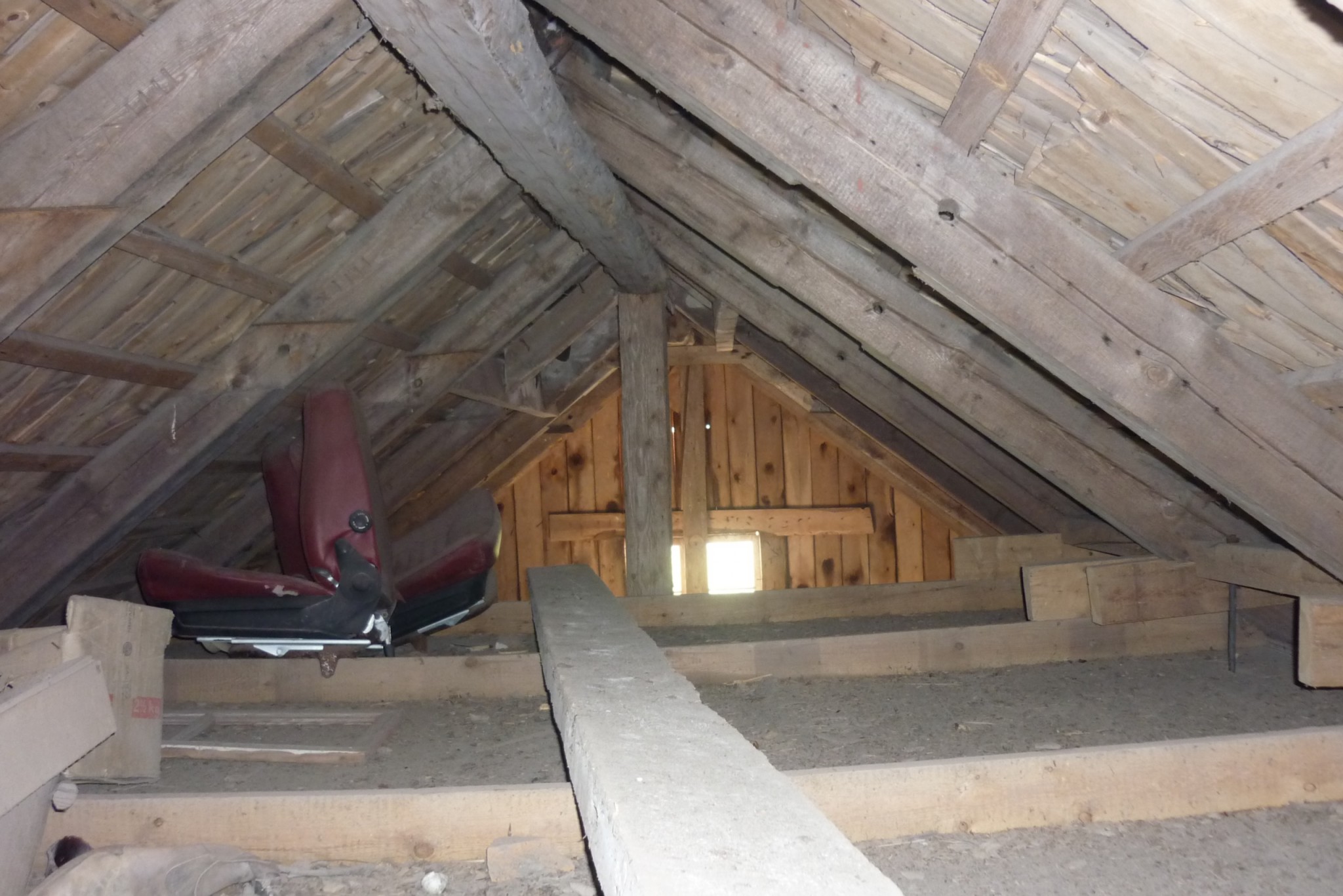

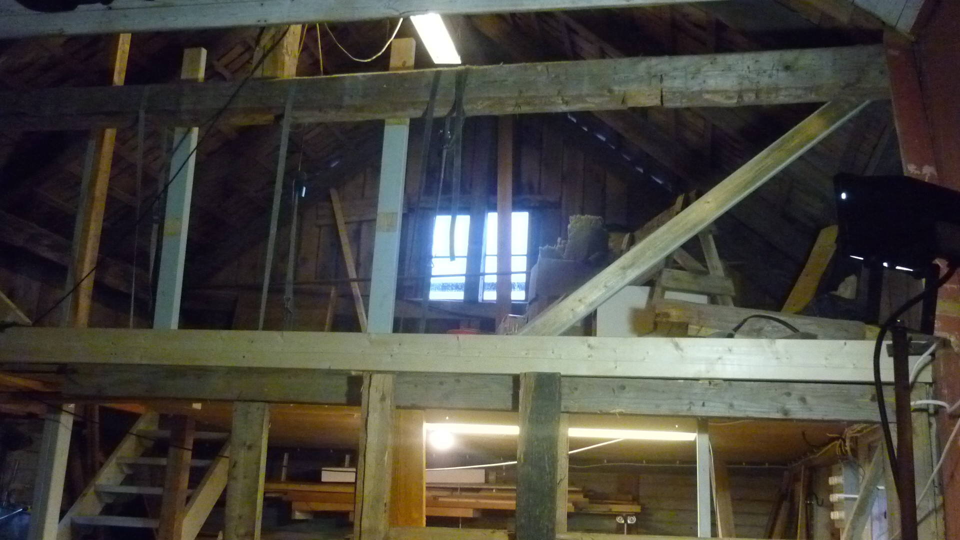

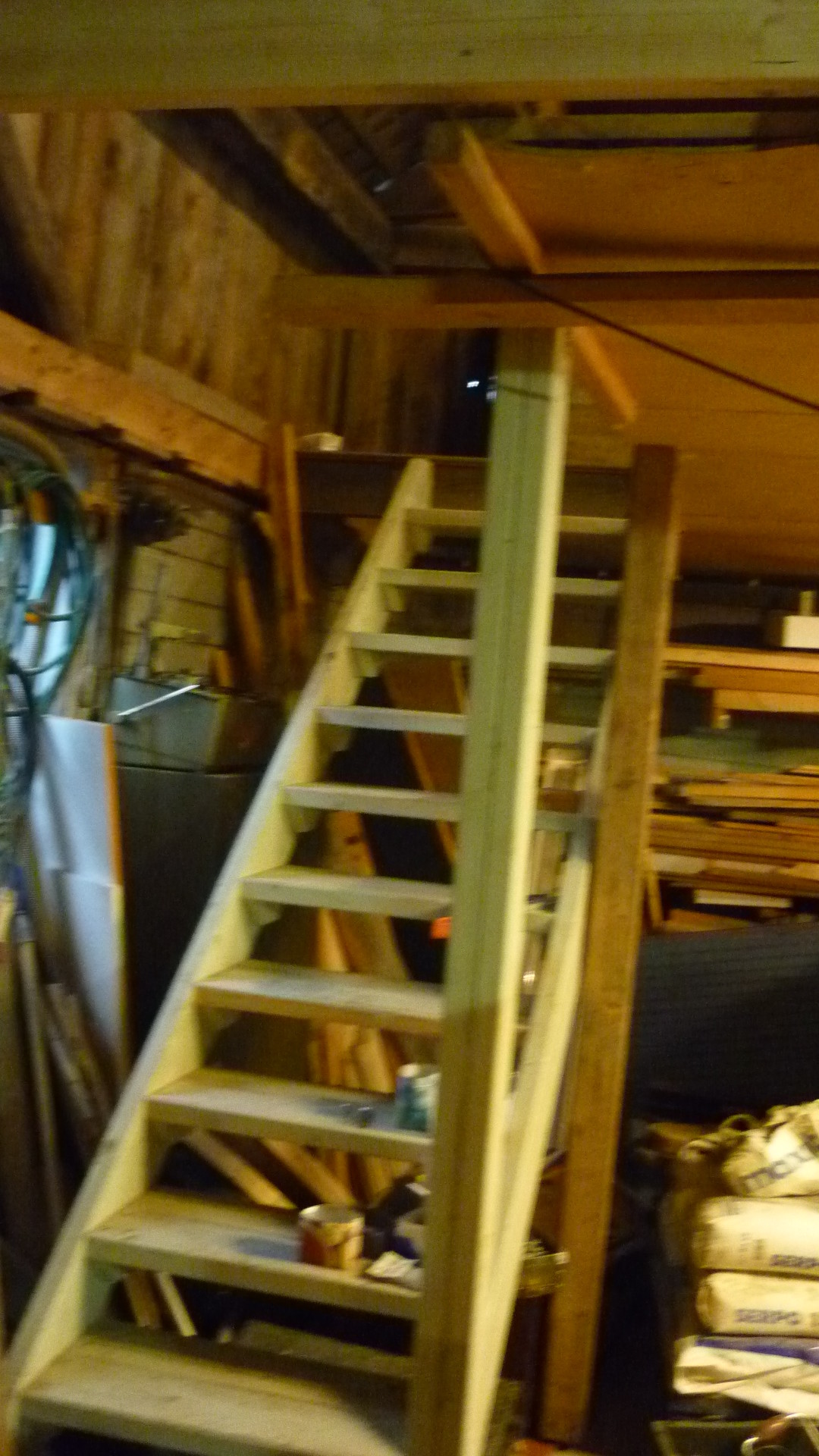

Har nettopp begynt å fjerne en vegg som "støtter" en takbjelke. Litt vanskelig å beskrive, men jeg har et "loft" som spenner 5100 mm og som har hatt en vegg som har vært ganske "skranglete" under. Nå har jeg lagt i isolasjon og lagt gulvsponplater, satt en trapp i den ene enden. Tidligere var det bare gulvbjelker og undertak i form av en slags board. I forbindelse med dette ble en gammel skorstein revet, som så vidt holdt sammen. Uansett, nå er tanken å forsøke å forsterke den gulvbjelken som tidligere lå innbakt i skorsteinen. Spørsmålet er om man kunne "forsterke" ved å sette 2"4" mellom den nye 2"6" som nå spenner 5100 og den gamle tømmerstokken som sitter litt over en meter ovenfor. Legger inn litt bilder for å se om noen forstår hva jeg mener.

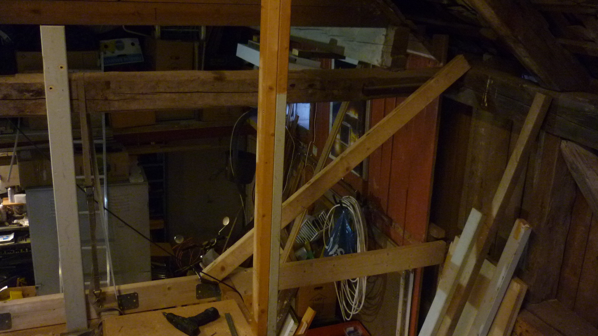

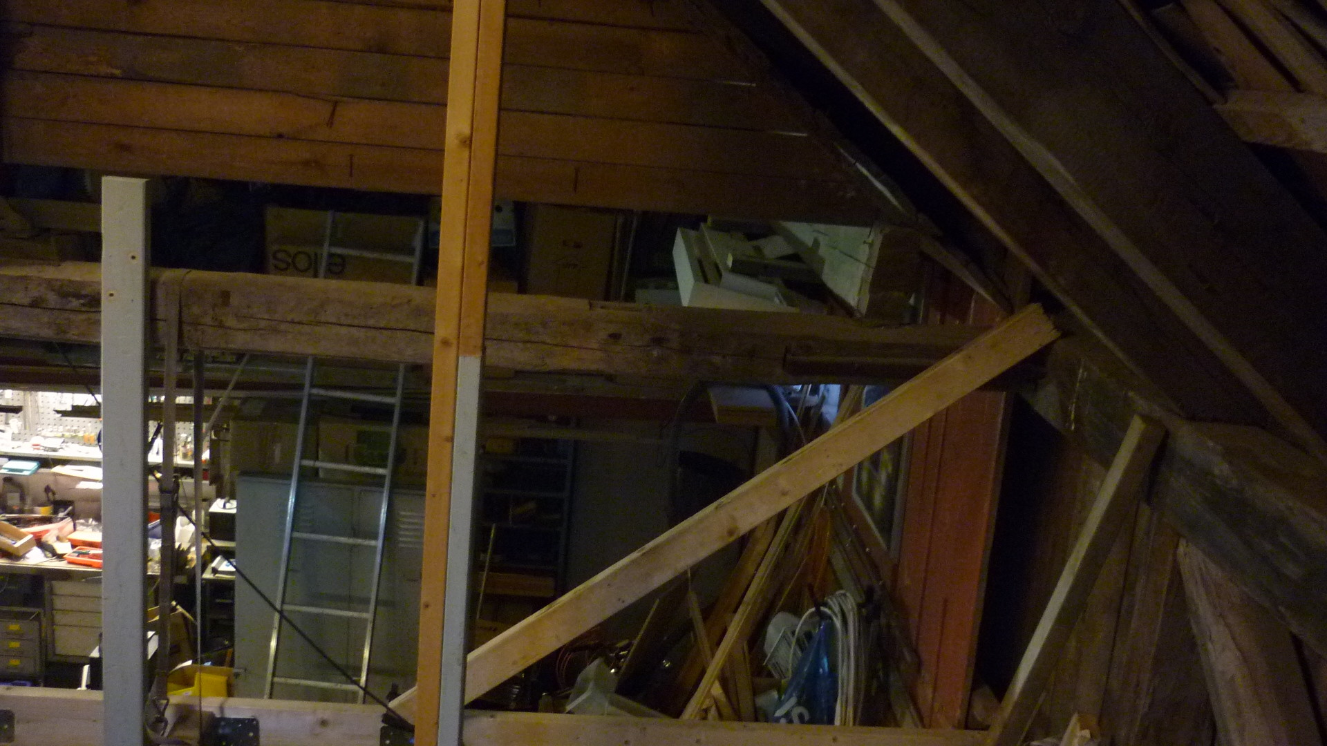

Lag et fagverk mellom bjelkene, loddrette stendere gjør ikke så stor nytte.
Ok. Da mener du at man saler på omtrent som på siste bildet. en 2"4" i 45 gr vinkel, så en loddrett så ytterligere en på 45 osv eller mener du at alle skal være 45 graders?

Lag en fagverkskonstruksjon mellom bjelkene, loddrette lekter gjør ikke så stor nytte.
Hvis man skal ta opp vertikale laster er loddrette lekter ganske bra....:)
Takstolens midtstolpe (midt i bildet på det første bildet) ser ut til å trenge en vertikal støtte under seg. Du har allerede en støtte en meter under denne. Hvorfor ikke lage en solid stolpe her som både kan bære gulvbjelkelaget (dit trappen fører) og ytterligere en meter opp støtte takstolen på midten?
Eller var tanken å fjerne hele veggen på første etasje?

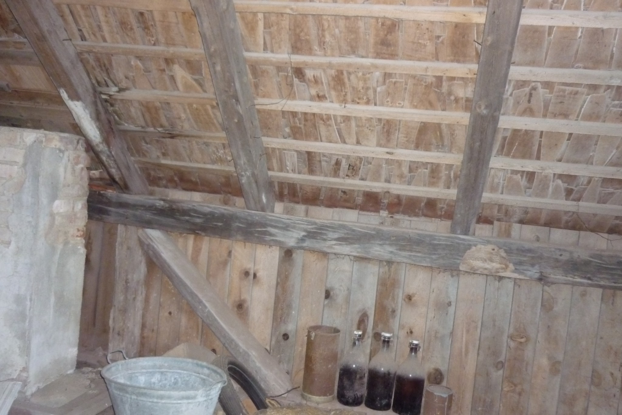

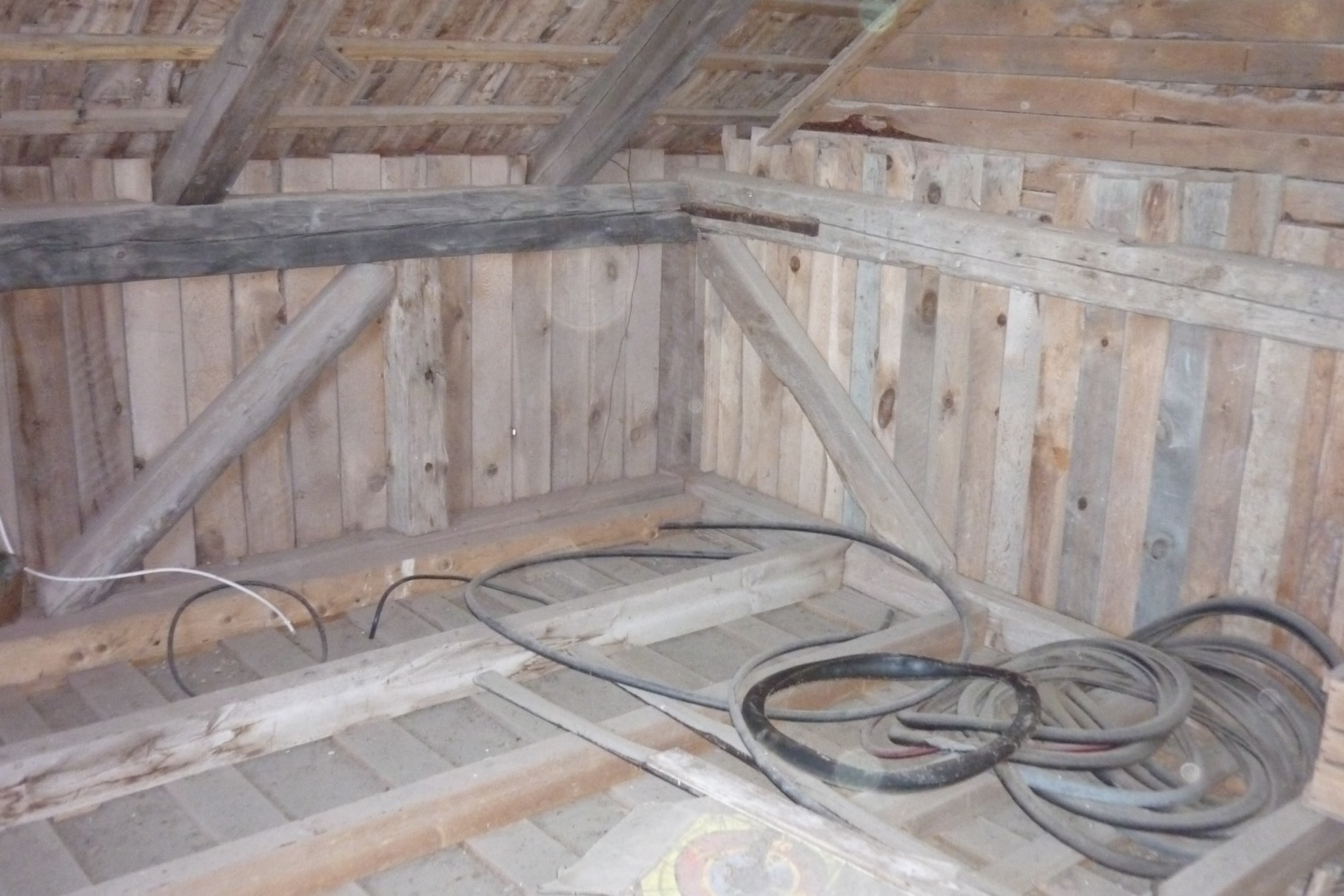

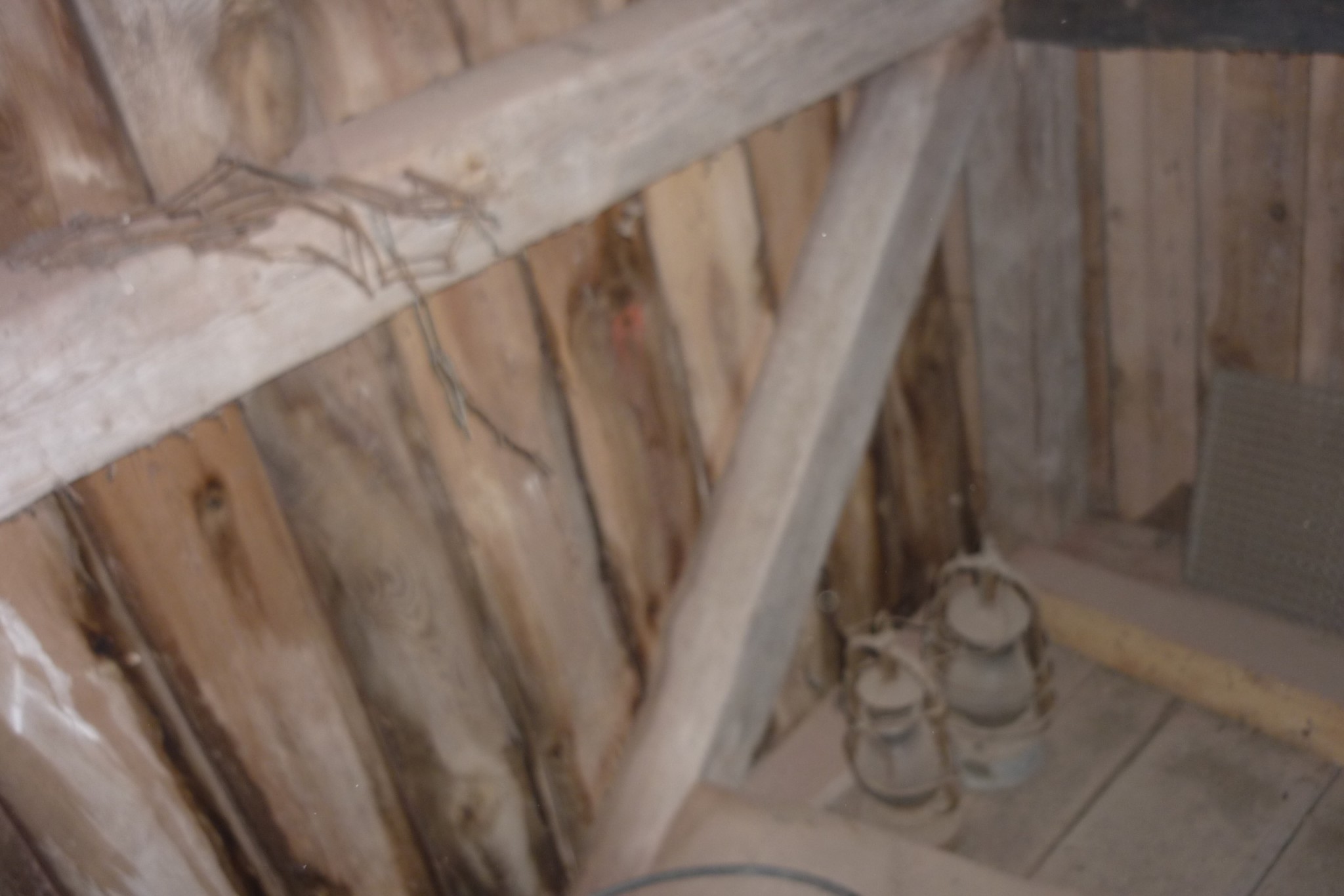

Ja, nettopp. Du forstår helt riktig. Jeg hadde nesten våget å håpe på å ta bort veggen helt. Den var så skjør så det er tvilsomt hvor mye nytte den har gjort, men nå når murtaket er borte så tenkte jeg at jeg må stive opp hele konstruksjonen. Murtaket sto i den enden/hjørnet (siste bildet) omtrent der trappen begynner.

Utgikk fra at TS ikke ville ha en stolpe i rommet nedenfor uten føre lasten til ytterveggene og da gjør bare vertikale stolper nesten ingen nytte uten et fagverk er nødvendig.
F.eks slik Fackverk med vertikale og diagonale stolper, brukt for å overføre last til yttervegger uten behov for midtstolper i underliggende rom.

Utgikk fra at TS ikke ville ha en stolpe i rommet nedenfor men føre over lasten til ytterveggene, og da gjør bare vertikale stolper nesten ingen nytte uten et fagverk kreves.
For eksempel sånn her [bilde]
Ja ja så morsomt. Det var noe lignende jeg kanskje trodde. Blir det liksom at man fordeler ut lasten mot "endene"?
Kan man bruke 2"4" og spikerplater eller fungerer det med bare å gå omløpende og kjøre fransk skrue eller M10 skrue og mutter gjennomgående.
Eller skal det være doble skråstrevere på hver sin side av bjelken?
Den gamle midtstolpen er liksom bare fastkilte med tapp i nederenden og på samme måte oppe i mønestroken (heter det så)
husbonden skrev:
Ja ja va gøy. Det var noe lignende som jeg kanskje trodde. Blir det liksom at man fordeler lasten mot "endene"?
Kan man bruke 2"4" og spikerplater eller funker det med å bare gå overlappende og bruke fransk skrue eller M10 skrue og mutter gjennomgående.
Eller skal det være doble skråstag på hver sin side av bjelken?
Den gamle midtstolpen er liksom bare fastkilte med tapp i nedre enden og på samme måte oppe i mønestokken (heter det så)
2´´4´´ og spikerplater vil fungere bra, ta en 2´´8´´ til den stående i midten da den får dobbelt last sammenlignet med øvrige stående, de skrå blir dragstag og holder med 2´´4´´

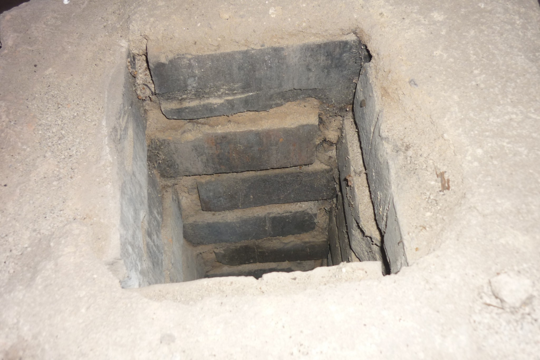

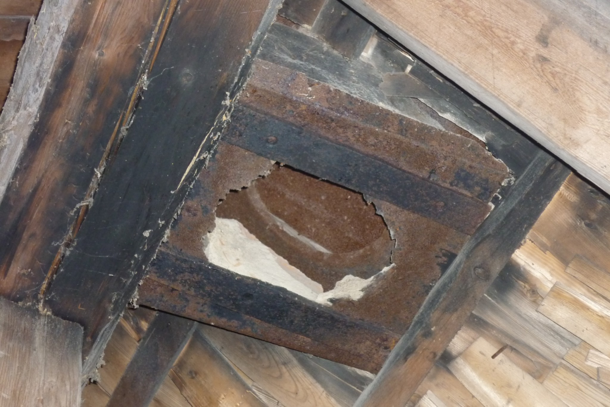

finn bilde før skorstein ble revet vedlagt
