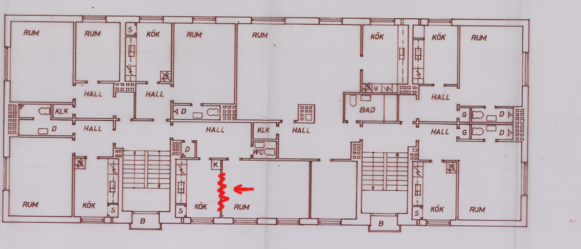

Det føles som et hus fra 1930-50-tallet som er ombygd. Bærende vegger ser ut til å være murt. Dekket er sannsynligvis armert betong. Hvis disse antagelsene stemmer, er det svært usannsynlig at den markerte veggen er bærende. Ved å sjekke hvilket materiale den er bygget av kan man oppnå ytterligere sikkerhet. Er den f.eks. laget av tre, planker eller stendere, kan den aldri være bærende for et betongdekke.
J justusandersson skrev:Det føles som et hus fra 1930-50-tallet som er ombygd. Bærende vegger virker å være murt. Bjelkelaget er sannsynligvis armert betong. Om disse antagelsene stemmer, er det meget usannsynlig at den markerte veggen er bærende. Ved å kontrollere hvilket materiale den er bygd av kan man oppnå ytterligere sikkerhet. Er den f.eks. laget av tre, plank eller lekter, kan den aldri være bærende for et betongbjelkelag.
Okei! Tusen takk! Veggen er laget av slaggstein (gråsuggevegg)

Har en slaggsteinsvegg som delte kjøkken og stue tidligere. Tidligere eier har tatt bort to tredjedeler, og jeg vil fjerne det gjenværende. Ok fra styret så lenge den ikke er bærende. Har imidlertid utrolig vanskelig for å forestille meg veggen som bærende da den er utrolig porøs. Bor i en toroms som tidligere var to ettroms hvor man har åpnet opp hjertemuren for å koble sammen. Jeg sammenligner veggene og ser at den bærende er ca 50 cm tykk og robust, denne er kun 10 cm og tillater at vibrasjoner og lyd forplanter seg når man banker.
