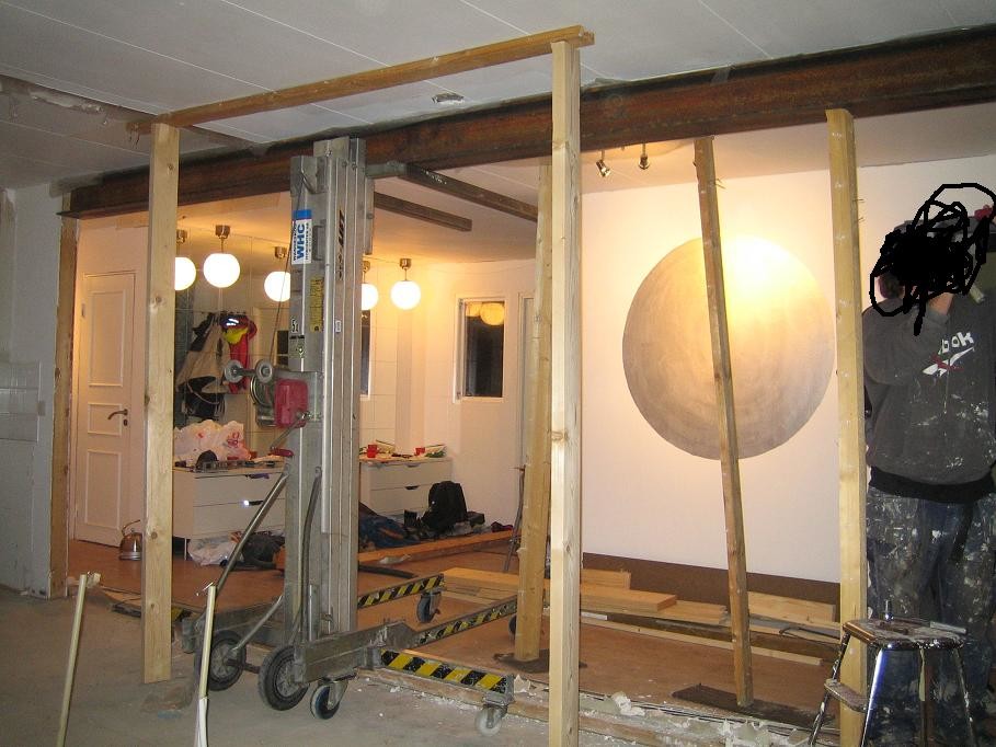

Jeg skulle jo rive en bærende vegg på ca 5 m i mitt hus, og regnet på limtrebjelke og kom frem til at den ville bli altfor høy, derfor ble det en stålbjelke istedenfor og ikke hvilken som helst, men en HEB 180 på ca 260kg!!!!! Først skulle vi samle en gjeng personer og gjøre det med håndkraft, men etter å ha kjent på bjelken kom min venn, som også er betongborer, på at vi kunne bruke en alplift! Og takk gud for at vi gjorde det :D, det hadde blitt litt tungt ellers ;D
Så det er et tips til dere som vil slenge opp en stålbjelke!
Nedenfor kommer bilder, obs at installasjonen ikke er ferdig ennå, dette er starten på vårt nye kjøkken :)
MVH/ Dadde
  • En oppussingsscene med en stålbjelke støttet av en alp-lift, omgitt av trestolper. Flere lyskilder lyser opp rommet som fungerer som et fremtidig kjøkken.

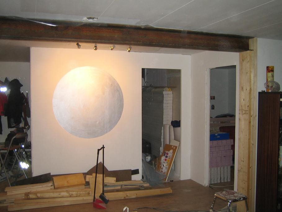

Bjelken ser mye mindre ut enn den er :'( :'( :'( :'( :'(
  • En metallbjelke i taket over en opplyst hvit vegg med en stor sirkel, omgitt av verktøy, trepaneler og åpne døråpninger i et rom.
Slipp dem på tærne så føles den større ;)
