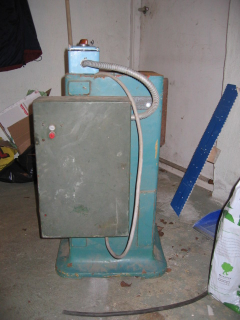

Köpte en gammal osedd planhyvel förra veckan. Mekaniskt är den nog jäkligt trevlig men det finns inte en chans i helvete att jag startar den med en fyrkantskutter samt avsaknad av bakslagsskydd. Eftersom det köptes just osedd var det lite av en chansning.
Konstruktionen möjliggör tämligen enkel montering av valfri kutter, dock har jag ingen aning om det går att få tag på dito till vettigt pris? Några tips? Bredd i härad kring 200-300mm...

Jag har hört talas om några som heter Bröderna Gustavsson i norra Skåne som ska ha reservdelar till nästan alla hyvlar. Har faktiskt letat efter dem på nätet utan att hitta något, men någon här på forumet kanske kan underrätta oss om dem.
Ring Toolbox, de har tidigare sålt ersättningskuttrar till bl a listhyvlar, tyvärr är sådana kuttrar inte direkt billiga.

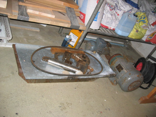

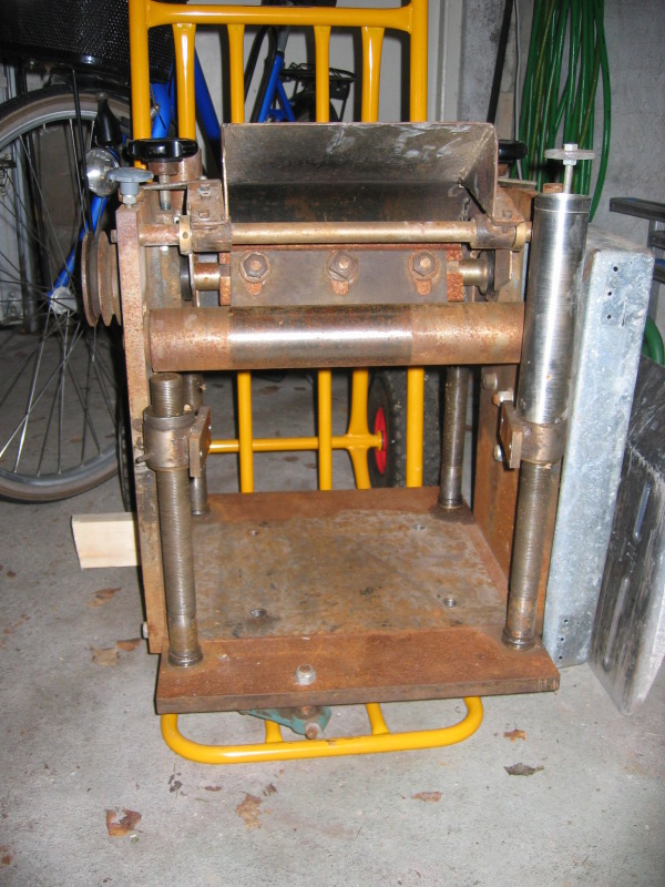

Så här ser för övrigt hyvelskrället ut, dock i delar då den väger sjukt mycket. Hade det inte varit för vissa delar hade jag trott att alltihopa är ett hemmabygge.
Fundamentet i gjutjärn, två man bär det utan större problem.
Matningsbordet samt överblivet junk.
Själva hyveln sedd bakifrån med bortmonterat matningsbord.
Någon vänlig själ har svetsat ett extremt gediget skydd (typ 3mm stålplåt, lär behövas antar jag) över den läskiga fyrkantskuttern. Den saknar även bakkastskydd, något som inte bör vara allt för svårt att tillverka själv. Rätt lätt att bygga överdimensionerade saker i stål
Kuttern hade jag dock fortfarande gärna bytat...

Hmm, kolla lite med Logosol om de kan sälja en kutter från solohyveln till dig. Dock så behöver du bakslagsskydd ändå.
Annars så ta och köp en gammal EmcoRex eller nåt billigt nytt så har du både bakslagsskydd och kutter till ett rätt vettigt pris.

Har spanat Ebay någon vecka nu efter kuttrar och det går en hel del, oftast smala, kuttrar där från skrotade maskiner. Tyvärr är de flesta kuttrar som går att få tag på gjoda så att axel och kutter är svarvade ur samma stycke. Dessutom brukar det vara så att den sidan som har längre axel på vilken man ska sätta remhjul och liknande sitter på fel sida för att passa i min hyvel på ett vettigt sätt.
Hur lätt är det att borra ur en kutter så att den får axelhål i stället för fasta axlar? Är skapligt hemma med metallsvarv och fräs men hur borrar man lättast ur ett 30mm hål exakt centrerat i en befintlig kutter när där inte ens finns ett genomgående hål från början? Är det något som valfri mekanisk verkstad kan reda till en rimlig kostnad?
Hej phl!
Hoppas att Du får många bra svar, jag försöker med ett första. Det blir kortfattat, Du begriper nog ändå.
1 Chuck med mjuka backar som justeras för 125 mm
2 Skär av axeltapparna på kuttern
3 Sätt fast kuttern i chucken, kolla med indikatorklocka
4 Montera eventuellt stöddocka
5 Borra med ökande borrdiameter
6 Svarva med innerstål
7 Montera ämnen till nya axeltappar försedda med hål för dubb
8 spänn upp paketet mellan dubbar. med medbringare
9 Svarva alla ytor, axeltappar och KUTTER
10 Kolla balansen, kan tyvärr ha uppstått obalans eftersom kuttern har spår.
Ungefär så. Kräver stor noggrannhet och stadig svarv.
