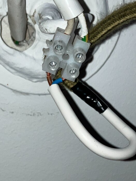

YHur många trådar är det som kommer från taket?
Yyhtomit gillade lars_stefan_axelssons inlägg i tråden kortslutning med vanlig glödlampa men inte den andra?!.Är det så att det är din jordfelsbrytare som löser ut och släcker hela lägenheten? Dvs inte säkringarna? (Om du inte vet så lägg in en...
YSom sagt den gröngula tråden vi ser på bilden bör vara skyddsjird, och i så fall förklarar det felet du beslriver. Men vi ser ingen...
Yyhtomit gillade lars_stefan_axelssons inlägg i tråden kortslutning med vanlig glödlampa men inte den andra?!.Men, vilket är lite intressant, ändå hålla sig under den gräns som jordfelsbrytaren och impedansen i lampan sätter. Så det skulle inte...
YDet där var en väldigt allvarlig felkoppling. Det är inte livsfarligt om detta är det enda felet i lägenheten, men om något mer blir fel...
Ylars_stefan_axelssons inlägg i tråden kortslutning med vanlig glödlampa men inte den andra?! markerades som bästa svar.Det kan också vara någon som brutit mot en helig regel och använt gul-grön som tändtråd. Det förekommer även fast det absolut inte skall...
Yyhtomit svarade i tråden kortslutning med vanlig glödlampa men inte den andra?!.Tack så mycket, det var felet. Funkar bra nu!
Yyhtomit gillade lars_stefan_axelssons inlägg i tråden kortslutning med vanlig glödlampa men inte den andra?!.Dåså. Då skall den blåa kopplas in där den gul-gröna är idag. Det kan vi vara ganska säkra på. Det är ett ganska allvarlig fel som...
Yyhtomit gillade lars_stefan_axelssons inlägg i tråden kortslutning med vanlig glödlampa men inte den andra?!.Det kan också vara någon som brutit mot en helig regel och använt gul-grön som tändtråd. Det förekommer även fast det absolut inte skall...
Yyhtomit svarade i tråden kortslutning med vanlig glödlampa men inte den andra?!.3
Yyhtomit svarade i tråden kortslutning med vanlig glödlampa men inte den andra?!.såhär ser baksidan ut, finns en 3e tråd som är blå men den var oanvänd/tejpad när jag flyttade in
Yyhtomit svarade i tråden kortslutning med vanlig glödlampa men inte den andra?!.Det är den gråa som åker ner och släcker allt, ingen säkring.

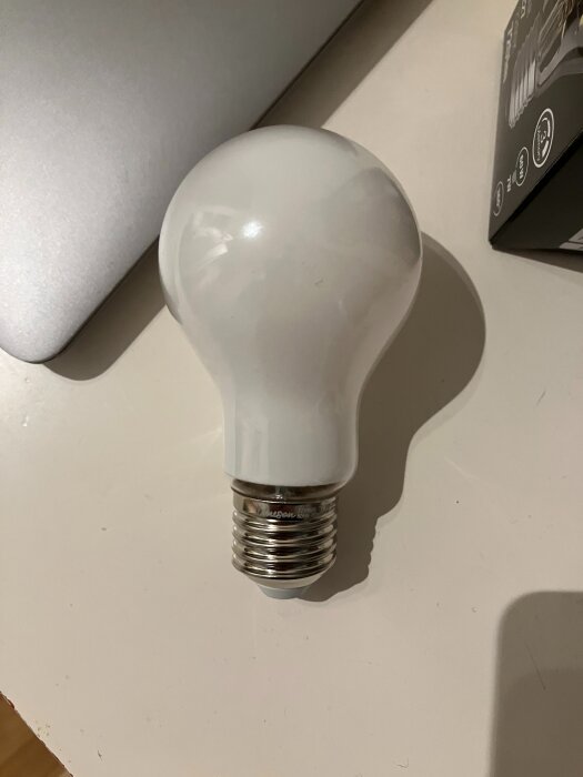

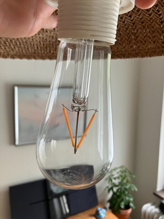

Yyhtomit svarade i tråden kortslutning med vanlig glödlampa men inte den andra?!.Det satt en fungerande lampa innan, iofs, jag provade aldrig med någon annan glödlampa i den tidigare så kanske det varit lite fel i tre...
YHej! Har kopplat in en ny taklampa, ganska säkert jag gjorde allting rätt men det sjuka är att när jag sätter in en vanlig glödlampa...
