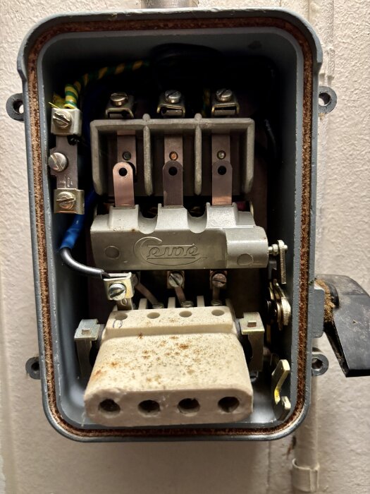

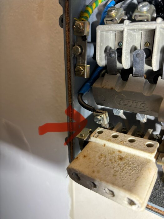

    Raggarkungen gillade J-banans inlägg i tråden Byta 3-fasuttag.
    Du behöver bara kolla så att rotationen blir rätt (höger), det gör man lätt med hjälp av spänningsprovare
  • Raggarkungen
    Raggarkungen gillade jonaseriks inlägg i tråden Byta 3-fasuttag.
    Det vet du inte, annat än att bryta en säkring och mäta. Sen vad ska du byta till, en 4-polig eller 5-poligt uttag. Det senare kan du...
  • Raggarkungen
    Raggarkungen gillade rolis inlägg i tråden Byta 3-fasuttag.
    Det står ju 0 på anslutningen längst till vänster. Jordanslutningen skede väl via höljet på det där gamla (numera förbjudna) handskarna.
  • Raggarkungen
    Raggarkungen gillade GK100s inlägg i tråden Byta 3-fasuttag.
    Ledarna är nummermärkta så du kan hålla reda på dem i båda ändarna precis som med färgkodning. Normalt i det fallet har du fyran som nolla.
  • Raggarkungen
    Raggarkungen gillade Bo.Siltbergs inlägg i tråden Byta 3-fasuttag.
    Du hittar säkert en nummermärkning på de svarta ledarna, 1, 2, 3. Du kan i nödfall följa den och hoppas på det bästa. Men egentligen...
  • Raggarkungen
    Raggarkungen svarade i tråden Byta 3-fasuttag.
    Tack för snabbt svar. Nolla finns så det blir ett 5-poligt uttag. Har bytt åtskilliga av dessa på mitt gamla jobb men då var det alltid...
  • Raggarkungen
    Raggarkungen skapade tråden Byta 3-fasuttag i forumet El.
    Vi ska byta ut detta uttag till ett nytt men hur vet jag vad som är L1, L2 och L3? Alla tre kablarna är svarta.
