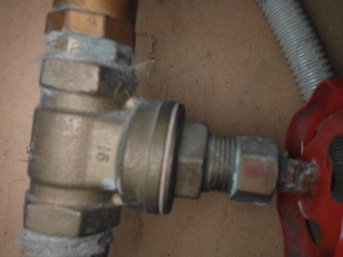

POm det står 16, så är det nog klassningen för tryck.
PPeterBitt svarade i tråden Skjutventil AHA 60.Jag tycker det ser ut som 16. Kan det stå för PN 16? I sådana fall har det ju inget med gängmåtten att göra
PPeterBitt svarade i tråden Skjutventil AHA 60.Nu har jag till slut fått fram en siffra till. ( Ventilen sitter illa till bakom en varmvattenberedare).
PHar precis bytt ut 2st gamla otäta AHA 60 skjutventiler. 60 står för bygglängd 60mm, på den motsatta sidan bör det stå dimensionen, på...
PPeterBitt svarade i tråden Skjutventil AHA 60.Varför skulle jag vilja ha en kulventil istället för att byta skjutventil? Resten fattar jag inte riktigt, bröstning ? Jag är en...
PPeterBitt svarade i tråden Skjutventil AHA 60.Du ser inte utfarten den är nedanför. Väggen till vänster om kranen är en innervägg. Altanen är på andra sidan huset. Har en...
PPeterBitt svarade i tråden Skjutventil AHA 60.Den tätar inte i röret. Går till tappvattnet på altanen.
PPeterBitt svarade i tråden Skjutventil AHA 60.Yttermått på ventilen fick jag till ca 28
PPeterBitt svarade i tråden Skjutventil AHA 60.Jag mäter ju på gängan med lin. Det borde bli skjutventilens innermått?
PPeterBitt svarade i tråden Skjutventil AHA 60.Det står ingenting mer. 24 mm. får jag fram med skjutmåttet.
PJag har en AHA 60 skjutventil i mitt vattensystem som inte håller tätt. Huset är från 76 antar att jag inte hittar en precis likadan...
PeterBitt har laddat upp 2 bilder.
