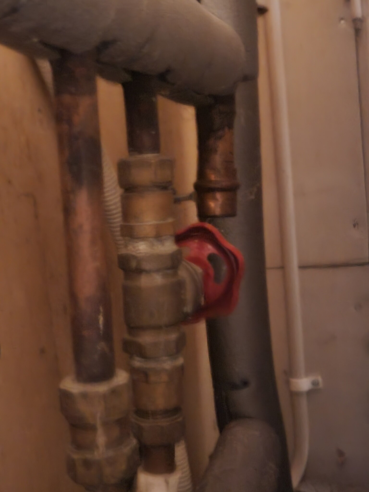

Jag har en AHA 60 skjutventil i mitt vattensystem som inte håller tätt. Huset är från 76 antar att jag inte hittar en precis likadan. Vet någon dimensionerna på denna? Hade hoppats slippa skruva loss den innan jag beställer en ny.
  • Skjutventil i kopparledningar med röd ventilratt, del av äldre vattensystem i behov av byte.
Det ser ut som att du har "fria"/"synliga" gängor på båda sidor om ventilen, eventuellt ta bort lite lin, sen är det bara att mäta diametern med skjutmått eller med rörtolk.
Det kan även stå tum-mått på själva ventilen.

Det står nästan alltid storleken. I TS fall gissar jag på 3/4".
Som synes är det invändig gänga i båda ändar. Kort och gott en standardventil.
Det går även att packa om ventilen. Lossa muttern och fjädern innanför vredet och kratsa försiktigt ut den gamla packningen. Därefter lindas några varv grafitgarn in i den gamlas ställe. På med fjäder och mutter. Klart.

Det står ingenting mer. 24 mm. får jag fram med skjutmåttet.
Demmpa Demmpa skrev:
24 mm i yttermått är "fel", bör ha varit 27 mm.
Enligt rörguide, [länk] så motsvarar det ¾" precis som @Intet gissade.
Fast är det inte rätt svårt att mäta för lite med skjutmått? Det kanske är troligare att det är 21 mm, om det inte är så att 1/2” är väldigt ovanligt?

Jag mäter ju på gängan med lin. Det borde bli skjutventilens innermått?

Yttermått på ventilen fick jag till ca 28
Och var läcker det, från mutter och axel och inte att den inte tätar när den stängs.
P
Den tätar inte i röret. Går till tappvattnet på altanen.

Är det en frostsäker tappkran utanför eller bara en kran. ser ut som att utfart är högre upp och då kan det frysa i väggen. Alla vattenuttag på utsida ska vara med frostsäkert och dom stänger en ventil i varma utrymmet. Der går att byta, men lite bökigt med svartrör, men en röris ordnar det, samt om det är vanligt kran på utsidan, behöver det att kunna tappae ut på indidan, det som är efter en kran.
Ny ventil ska vara en riktig kulventil med handtage på, ingen ballofix då.

Du ser inte utfarten den är nedanför. Väggen till vänster om kranen är en innervägg. Altanen är på andra sidan huset. Har en utanpåliggande PEM-slang ca 1 meter och sedan en tappkran Trio Perfekta. Något lär väl frysa sönder om jag inte får tätt och kan tömma systemet på vatten.

Hur högt över golvet sitter ventilen, ser ut som prisol där nedåt och då kan det sättas en kulventil nedanför, glöm imte stödhylsorna, prisol är mjuka rör och sågas av för att hylsan ska gå i. Den gammla får sitta kvar öppen. Hur gör du när du tömmer, finns det en ventil som går att tappa med, sen ska du ta bort bröstningen på utkastet under vintertid.
