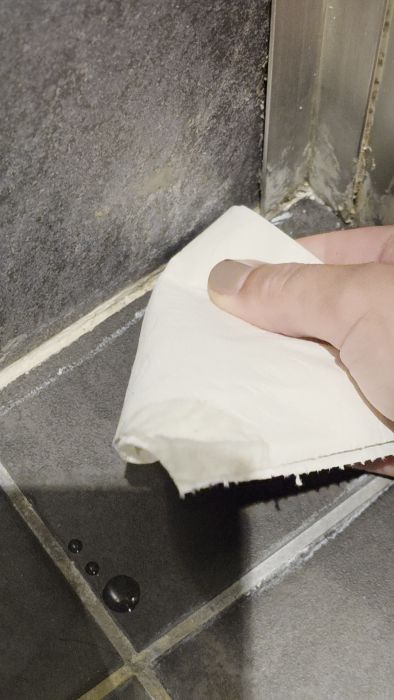

GSom redan skrivet så är korrekt byggd modern våtrum så finns en tätskikt under kakel/klinker och denna skall vara så tätt att det skall...
GSvampes inlägg i tråden Vatten under fog mellan kakel och klinker markerades som bästa svar.Tätskiktet sitter under plattorna och fogen är inte tät så det är inget konstigt att det är fuktigt under plattorna, jag gissar att det...
GGustaf Andersson4 svarade i tråden Vatten under fog mellan kakel och klinker.Bör man vänta med att foga tills allt är helt torrt?
GTätskiktet sitter under plattorna och fogen är inte tät så det är inget konstigt att det är fuktigt under plattorna, jag gissar att det...
GGustaf Andersson4 svarade i tråden Vatten under fog mellan kakel och klinker.Nej så är det, tack för svar.
G@Svampe har redan svarat dig men ja det är normalt och hur mycket går inte att säga, möjligt att du har en svacka i tätskiktet eller...
GGustaf Andersson4 svarade i tråden Vatten under fog mellan kakel och klinker.Ja får kanske göra det.
GGustaf Andersson4 svarade i tråden Vatten under fog mellan kakel och klinker.Okej så det är normalt med fukt under plattorna och så här mycket?
GTog bort fogen i duschen mellan kakel och klinker i badrummet då den gamla börja bli ofräsch. Vi märkte då i ett litet hål att där va...
