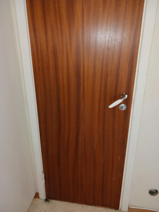

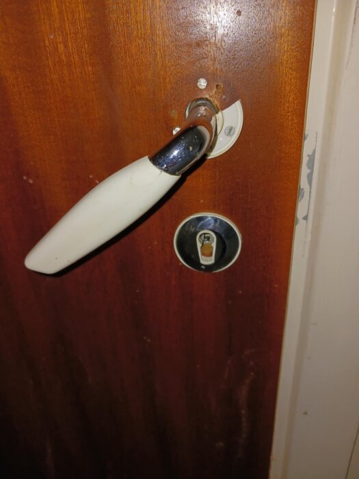

FPå uppsidan av gångjärnet är som en propp/lock och den ska bort ( kan sitta hårt ) och då går det att sätta ett dorn/metall i hålet och...
Ffredmari svarade i tråden dörr går inte få upp.Hur får man lättast bort pinnarna på gångjärnen?
FDu har tur, gångjärnen på rätt sida, blir till att knacka ur pinnarna i dom och då kan dörren vikas ut.
Ffredmari svarade i tråden dörr går inte få upp.Vet du hur man gör då för att få upp dörren??
Ffredmari svarade i tråden dörr går inte få upp.Jepp det har jag provat, även sätta kofot under dörren och provat låsa upp..
FHej dörren till mitt inne förråd går inte att öppna, har provat med nyckel men den går bara runt. Nån som har nått förslag hur jag ska...
