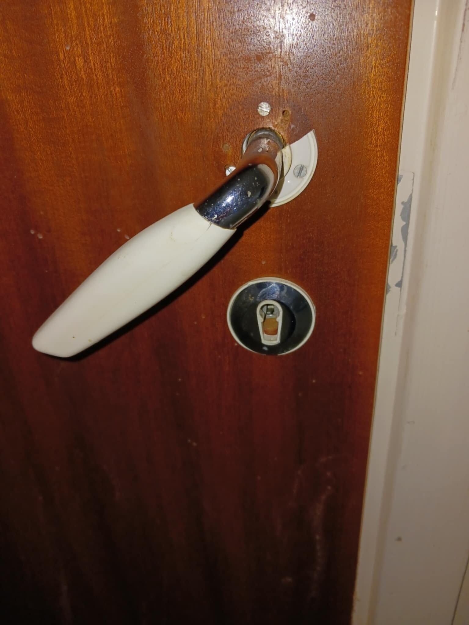

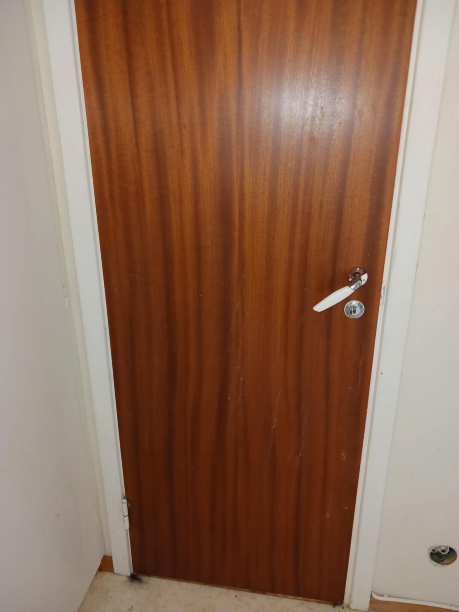

Hej dörren till mitt inne förråd går inte att öppna, har provat med nyckel men den går bara runt. Nån som har nått förslag hur jag ska gå upp den utan att förstöra karm eller dörr...

Har du testat att hålla upp handtaget samtidigt som du låset upp med nyckeln?

Jepp det har jag provat, även sätta kofot under dörren och provat låsa upp..
Frerider
Känns som låskistan gett upp för handtaget hänger så.
Du har tur, gångjärnen på rätt sida, blir till att knacka ur pinnarna i dom och då kan dörren vikas ut.

Vet du hur man gör då för att få upp dörren??

Inte genom låskistan utan du får göra som jonaserik i inlägget innan säger☝️
Det som brukar hända är att tryckesroddaren brister med tiden och då kan den brustna biten som trillar ner ibland ställa till det.
Det kan vara så att tryckesroddaren brustigt och att den nu inte påverkar fallkolven när handtaget trycks ner så den kan vara upplåst men du kan inte öppna med handtaget.
Det man brukat göra då är att påverka fallkolven på annat vis men det kan även vara möjligt att slå ut tappen ur gångjärnen som som @jonaserik beskriver och då öppna dörren på det sättet för att sedan byta låshuset mot ett ASSA 2020 eller motsvarande.

Hur får man lättast bort pinnarna på gångjärnen?
På uppsidan av gångjärnet är som en propp/lock och den ska bort ( kan sitta hårt ) och då går det att sätta ett dorn/metall i hålet och slå ner pinnen. Nu syns det inte, men skrapa bort all färg och se så det det inte finns någon form av inbuktning på nederdelen, då blir det svårare att få bort pinnen.
Annars bara att knacka på hårt.
