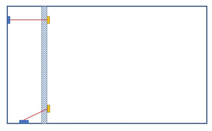

BBrattwurst skapade tråden Riva plastmatta med ludd under, möjlig asbest? i forumet Gifter, farliga byggmaterial & skadedjur.Ska riva ytskikt i ett hus byggt på 70-talet med original plastmatta. Den lossar mycket lätt och jag kommer för säkerhets skull skicka...
BBrattwurst svarade i tråden Avdelning av rum och "flytt" av eluttag?.Självklart, men vill gärna ha ett hum om hur det går att lösa på bästa vis. :)
BJa
BOch om det är i åtkomlig kattvind så kan du ju spika kabel istf rör/slang och lös tråd. Då slipper du ett moment.
BBrattwurst svarade i tråden Avdelning av rum och "flytt" av eluttag?.Ja det vore ju ett alternativ. Är det OK att dra så in i en dosa/infällt uttag?
BBrattwurst svarade i tråden Avdelning av rum och "flytt" av eluttag?.Tack, absolut! :)
BKontrollera först med din elektriker om det är ok att du monterar slangen, då det också är ett behörighets krävande jobb. Så du inte...
BOm du behöver uttag på kattvinden så kan du ju behålla dem. Du behöver fortfarande dra fram slang till de nya uttagena, och om...
BBrattwurst svarade i tråden Avdelning av rum och "flytt" av eluttag?.Jag trodde såväl rör som FLEX-slang behövde fästas oavsett. Men hur som, då funkar slang längs väggen om jag har tillgång till...
BBrattwurst svarade i tråden Avdelning av rum och "flytt" av eluttag?.Ja, men då kan jag använda utrymmet som kattvind så det är inte enbart utifrån eljobbet.
BBrattwurst svarade i tråden Avdelning av rum och "flytt" av eluttag?.Tack, så montera bort eluttagen, dra VP-rör fram till nya uttag och dra ny tråd från närmaste kopplingspunkt/säkring. Förändras kraven...
BDu behöver montera bort de gamla dosorna och förlänga rören/slangarna fram till de nya dosorna. Tråden behöver också bytas då den inte...
BJag ska regla upp en vägg för avgränsa ett rum med snedtak i syfte att få högre vägg. Det betyder dessvärre att rummets enda två eluttag...
