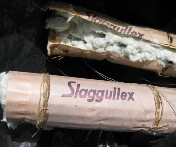

Finns det någon äldre hantverkare som vet vad detta är för typ av isolering.
Den satt runt radiatorrör som monterades 1950. (det fanns dagstidningar lindade utanpå)
Har försökt googla utan resultat.

Vet inte ett exakt svar på din fråga mer än att asbest i rörisolering var hård, och använder i böjar och i ändar. Med tanke på hur isoleringen på bilden ser ut så skulle asbesten redan "läckt ut". Kolla med en saneringsfirma vad d skulle kosta att sanera utrymmet d suttit i, för säkerhets skull!
Imponerande att Slaggullex inte genererar en enda träff på vare sig Google eller Bing. Man kan ju tycka att det borde stå någonting, någonstans. Kolla med någon saneringsfirma om de känner igen produktnamnet, de borde ju ha stött på det mesta.
Slaggull är en annan restprodukt från järnframställningen där själva masugnsverksamheten "blåste" fram slaggfibrerna. Inget exakt datum har kunnat fastställas för när denna ull började omhändertas och användas. Det är troligt att man utnyttjade kunskapen om "Framställning" vid de första försöken att tillverka stenull. Tillverkningen av slaggull upphörde troligen på 1960-talet
Slaggull och stenull tillverkas genom att en smälta (1 500°C) av ämnet får rinna ut i en stråle som med högtryckslåga eller centrifug sönderdelas till en fin ull. Ullen impregneras och stabiliseras med till exempel fenolhartslösning och sammanfiltas genast till önskad kvalitet (se Handboken Bygg ). Därefter förses produkten med ett lämpligt ytskikt. Produktionen av slaggull upphörde på 1960-talet.
