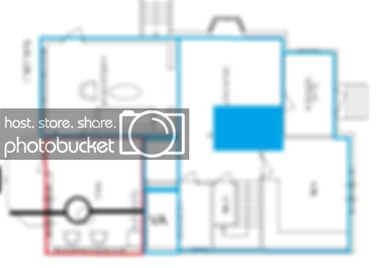

Vi är i färd att skriva offertförfrågan på en tillbyggnad på vårt tvåvånings trähus från 1929.
Fastigheten är tillbyggd i flera etapper men hela huset står på krypgrund.
Tillbyggnaden är den rödmarkerade fyrkanten i bilden nedan. Tillbyggnaden blir i två plan.
De två rektangulära sektionerna i grunden, till höger om tillbyggnaden är från en tidigare tillbyggnad och i sektionen märkt VA så samlas allt avlopp och går ut i huvudstammen markerad i svart. Den cirkulära markeringen i tillbyggnadsområdet är en rens-/inspektionslucka för avloppet i form av ett stort cementrör.
VA-utrymmet nås idag genom en lucka på den nuvarande fasaden.
Till mina frågor. Vi måste bestämma oss för om vi ska fortsätta med krypgrund eller om vi ska gjuta en platta.
Ett problem som jag ser med platta är tillgången till VA-sektionen men det finns en mindre öppning även inifrån krypgrunden som säkert går att förstora. Plattan är såklart dyraren men det blir ett område mindre att avfukta.
Är det någon idé att dra om avloppet så att det ligger utanför tillbyggnaden?
Grunden är en knapp meter hög.
Är något att föredra före det andra i det här läget? Åsikter tages tacksamt emot.
Någon som har en tanke eller två?
mvh
Joel
Själv hade jag satsat på plintar. Det hade blivit biligare och enklare. Dagens material tillåter detta utan att man riskerar fukt i byggnaden.
