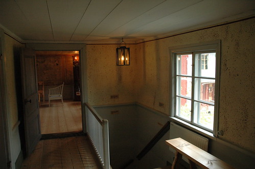

Hm, överallt jag har läst hävdas det att om man skurar med varmt vatten blir träet grådassigt - och skurar man med kallt vatten får det en nyans med mer lyster i. De trägolv vi har - gamla och i furu - som är såpskurade är heller inte grå, drar ej heller åt grått, utan är snarast gräddigt beige i färgen. Så också de platser vi besökt med såpskurade golv. Kolla till exempel in det här golvet:Johan Gunverth skrev:

Jag förstår precis vad du menar, men jag anser att skurgolvskänsla på ett brädgolv är just grådassigt och absolut inte gräddigt beige. Vi har ett par sådana golv i släktens hus som är c:a 90 år gamla. De har skötts på traditionellt sett och är gråaktiga i tonen. Ett golv är nylagt och här har vi efter drygt 10 år lyckats få samma grå ton som i resten av huset.
Det golv du visar på bilden ser nyrenoverat ut.

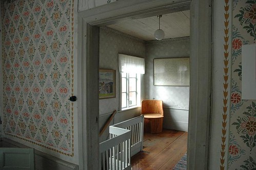

Men ett skurgolv som skötts på rätt sätt är inte grådassigt, eller grått, utan ljusare träfärgat (vi kanske definierar grått olika? Nåväl, det ser ut som på bilden ovan fast är ljusare). Det trä som behandlats medelst såpaskurning är minst lika gammalt - huset är 150 år gammalt - och det är inte alls grånat. Det är bara träfärgat, fast ljusare. Eftersom huset stått tomt i över sextio år, och därtill har moderniserats med linoleummattor, misstänker jag att det inte beror på någon modern golvbehandling.

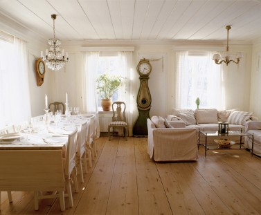

Några andra bilder, den ena tagen på Gästgivars i Hälsingland, en mycket välbevarad gård, och på Gysinge:
Samt länk till bild på Stockholms länsmuseums hemsida: http://lansmuseum.a.se/byggnadsvard/visabild.cfm?in_bildnr=LX2006-1111&in_idnr=251
