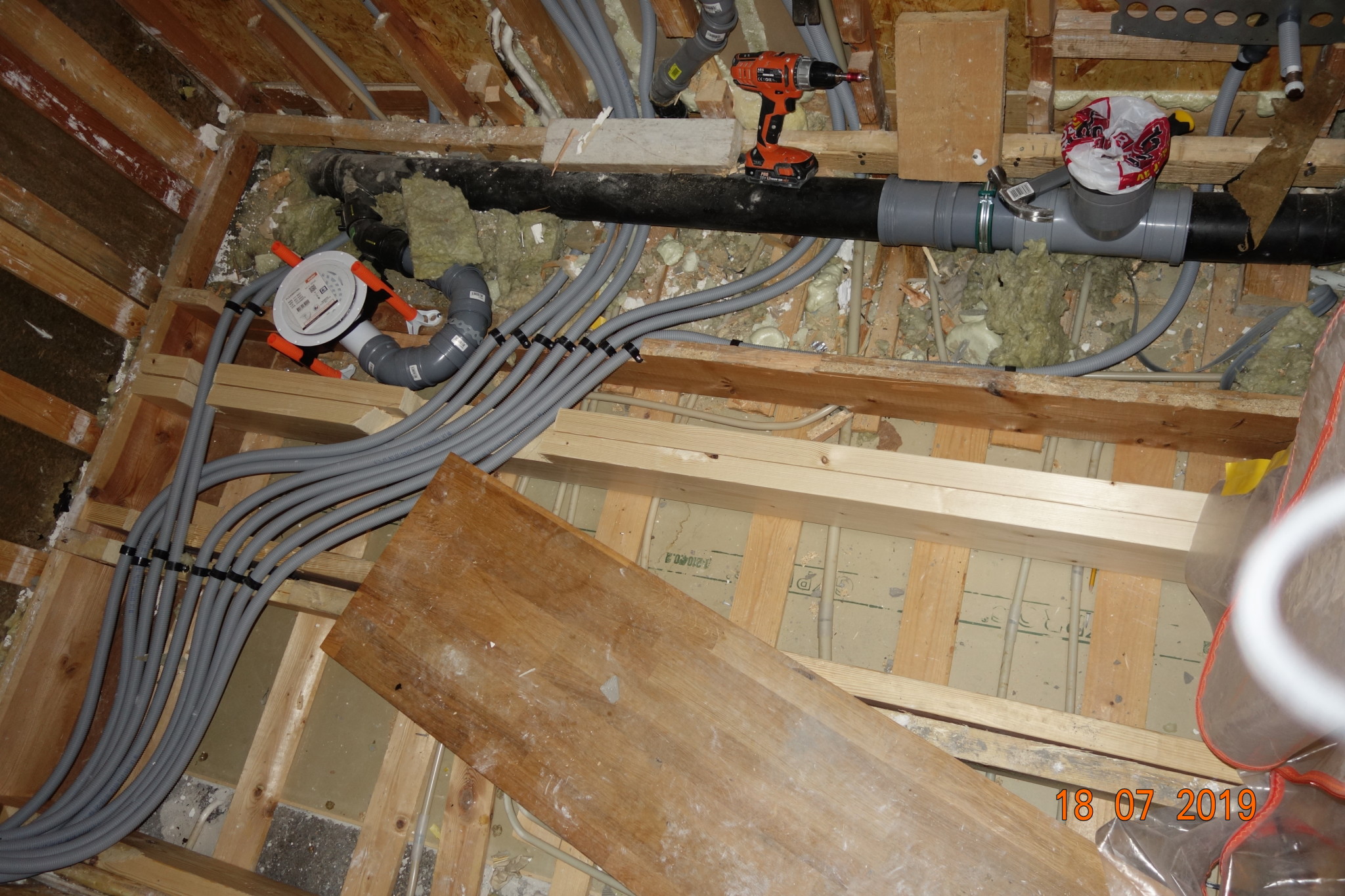

Yksi kuva kuvaa uria, jotka LVI-asentaja on tehnyt. Lattian tukipalkki viemärin alla ei ole enää laskettavissa, koska sitä on jäljellä 90-100 mm ja siinä on halkeamia urien ympärillä.

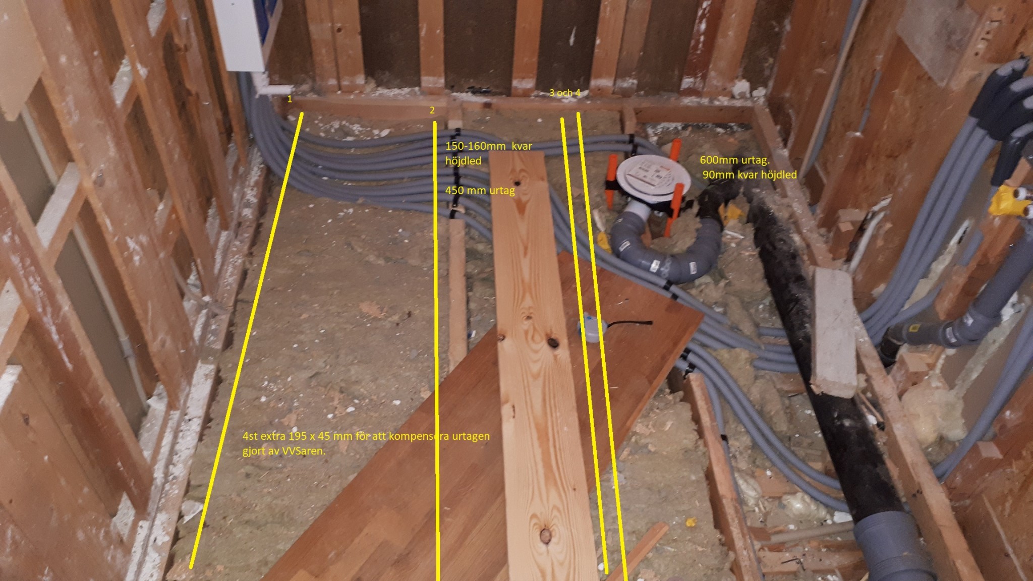

Lattian tukemiseksi on lisätty 4 lisäpalkkia. Niiden korkeus on noin 170-180 mm saadakseen tilaa. Keltaiset viivat osoittavat niiden sijoituksen. Palkkien välinen C-C on noin 450-550 mm, mutta kaksoispalkki viemärin kohdalla on noin 650-700 mm seinään. Näissä uusissa palkeissa on myös uria: palkki nro 2. kuvan tekstin mukaan palkit 3 & 4:lla on kaksi uraa: 60 mm syvä / 50 mm pitkä sekä 60 mm syvä / 400-450 mm pitkä.
Riittävätkö nämä vahvikkeet tukemaan kylpyhuoneen lattiaa?

cc 30 on sopiva, jos aiot käyttää klinkkeriä lattialla, kuten esimerkiksi golvspån.
Mutta ajatuksena on myös käyttää tasoite!
On syytä välttää kantavien palkkien lovaamista ylä- tai alapinnasta, keskelle poraaminen on suositeltavaa. Lovaminen heikentää palkkia huomattavasti.

kiitos vastauksesta. Olin toivonut konkreettisempia vastauksia kysymykseen; onko tämä rakennusteknisesti OK ottaen huomioon lisätyt reglat?
Olen täysin tietoinen siitä, että se heikentää sääntöjä, mutta onko heikennys niin suuri, että se on "no go" ilman lisätoimenpiteitä?
Tuntuu kyllä vähän rajatapaukselta, mutta jos he valavat lattiaksi raudoitetun laatan lattialämmityksellä, niin ehkä se toimii?

Onko se harmaa sähköputki/-letku, joka on vedetty lattian yli?
Voisi ajatella, että sähköasentajan olisi pitänyt puhua sopivimmasta tavasta vetää nämä putket.
Eli tehdään kuten aina on tehty ja pitäisi tehdä, ja porataan keskelle palkkia, jolloin jäykkyys heikkenee minimaalisen vähän.
Oliko pakko asentaa lattiakaivo juuri siihen? Eikö olisi voinut keskustella vaihtoehtoisesta paikasta sen sijaan, että se vedetään suoraan palkin yli?
Nyt on asennettu lattiahioketta (virheellisesti) asennuslevyn kanssa.
Harmaat ovat käyttövesiputkia. Ne sijaitsevat juuri lattiahiokkeen alapuolella ja todennäköisesti liian lähellä. Tämä tarkoittaa, että lattialämmitys leviää kylmään veteen = poikkeama tarkastusmiehen mukaan.
