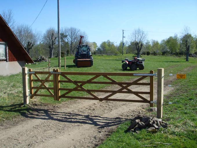

Ehdottomasti pystysuora portti voi olla tyylikäs!
Tässä näyttäisi olevan 95*95 tolpat, joten mistä itse portti voisi koostua? 28*70?
Tämä on yksinkertaisempi vaihtoehto, jota voi muokata hieman haluamallaan tavalla. Helppo rakentaa, mutta selvästi tunnistaa sisäänkäynniksi.
Tässä sinulle muuten hyvä rakennusohje erilaisille porteille (myös yksi kuten yllä, mutta kovera)
