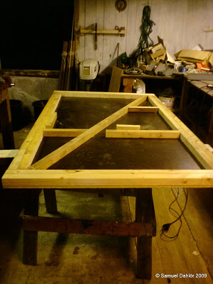

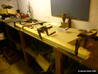

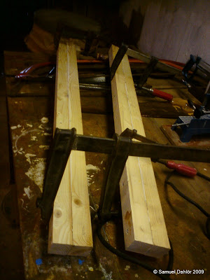

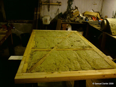

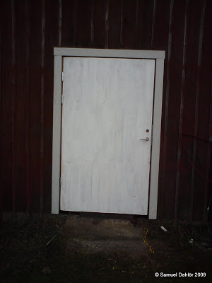

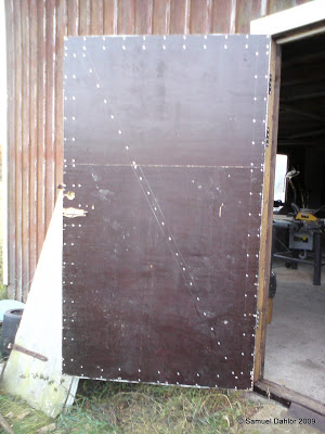

Olen nyt rakentanut oven ohjeiden mukaan keskustelussa. Erittäin vakaa, mutta todella painava. Jouduin käyttämään traktoria kiinnittääkseni sen saranoihin. Käytin 45*90-runkoja, jotka halkaisin keskeltä kehykseen, 12 mm vedenpitävää vaneria sisäpuolelle (sitä ei voi maalata ja haluan sen näyttävän hyvältä ulkopuolella, vaikka se on vain ladolle...), 45*45-rimoja "vinopuulle" ja kiinnittämään 22*100 lankut etupuolelle. Lisäosa vahvistuksena, mihin lukolaatikko päätyi. Täytin kehyksen eristyksellä, joka jäi kylpyhuoneremontin jäljiltä, ja laitoin sitten päälle vahvistetun muovin (turha muovia vahvistaa, mutta täällä sattui olemaan rulla...). Karmeni rakensin paikalleen osa osalta 45*90-runkoista ja 25*25 "puuista", joita oli myös ladolla.
Suuret kiitokset imported_Byggaren inspiraatiosta ja ohjeista. En olisi uskaltanut rakentaa ovea muuten. Joka tapauksessa siitä ei varmasti olisi tullut yhtä vakaa.
Tässä on muutamia kuvia, jotka otettiin työn aikana ja kun ovi oli paikallaan.

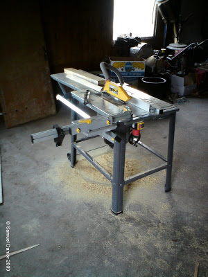

Bonoskuva "uudesta" (joku taitamaton, joka ei osannut käyttää sitä ja luuli sen olevan rikki...) halkaisusaha, ei ehkä laadun ihme, mutta se on huomattavasti parempi kuin ei halkaisusahaa ollenkaan...

Voisi luulla, että sisäovea voi tehdä myös ohuemmasta puutavarasta ja ohuemmista levyistä, kuten masoniitista. En kuitenkaan tiedä varmasti, koska en ole rakentaja (ajan rekkaa kun suhdanteet sen sallivat...) vaan kokeilen vain ja ajattelen "jos tekee näin, PITÄISI toimia". Sitten luen paljon täältä ja se auttaa kyllä jonkin verran...
Jos sinulla on aikaa ja suht paljon materiaalia "ylimääräisenä", niin eihän siinä ole muuta kuin kokeilla.
