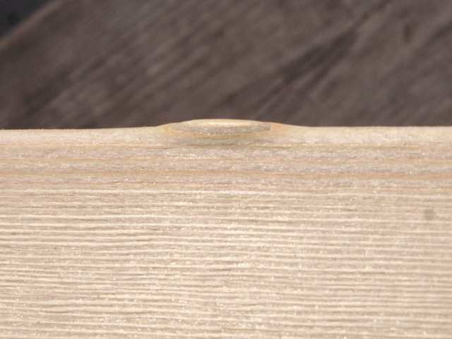

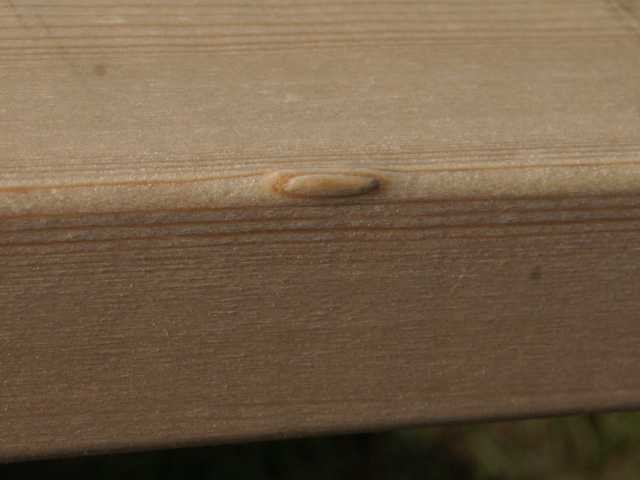

Olen nähnyt näitä pieniä "patteja" sääntöjen kulmissa ja miettinyt pitkään, miten ne "päätyvät sinne", joten kysyn nyt foorumilta:
Liitän 2 kuvaa 120x45-säännön höylätystä/jyrsitystä reunasta. Ei siis ole niin helppoa saada sitä kuvaan, mutta juuri tällä säännöllä näkee jopa ylimääräisiä vuosirenkaita "patista".
Mitä en ymmärrä, on se, miten terä voi hypätä yli pienen alueen ilman, että se näkyy koko lankussa.
Spontaani arvaus: Virke on puristunut/saanut iskun ennen höyläystä, ollut tasainen heti höyläyksen jälkeen, mutta ajan myötä kuidut ovat nousseet takaisin alkuasentoon. Että kaavin ei ole osunut juuri siihen ilman jälkiä muilla pinnoilla vaikuttaa uskomattomalta
Joo se on hyvä arvaus, voin kuvitella.
Nämä pullistumat säännön kulmassa olen huomannut melko paljon, mutta eilen näin kaksi säännön tasaisella puolella, melko lähellä toisiaan, mutta pienempiä ja käytännössä täysin mahdottomia kuvata niin, että näkyy mitä tarkoitan.
Mutta silloin aloin miettiä vielä enemmän ja päätin, että "jonkun täytyy tietää"...

On varmasti niin, että nippu raakaveistettyä puuta on ollut teräsnauhalla niputettuna kuivatuksessa ja nauha on puristanut puutavaran yhteen ulompaan lankkuun.
