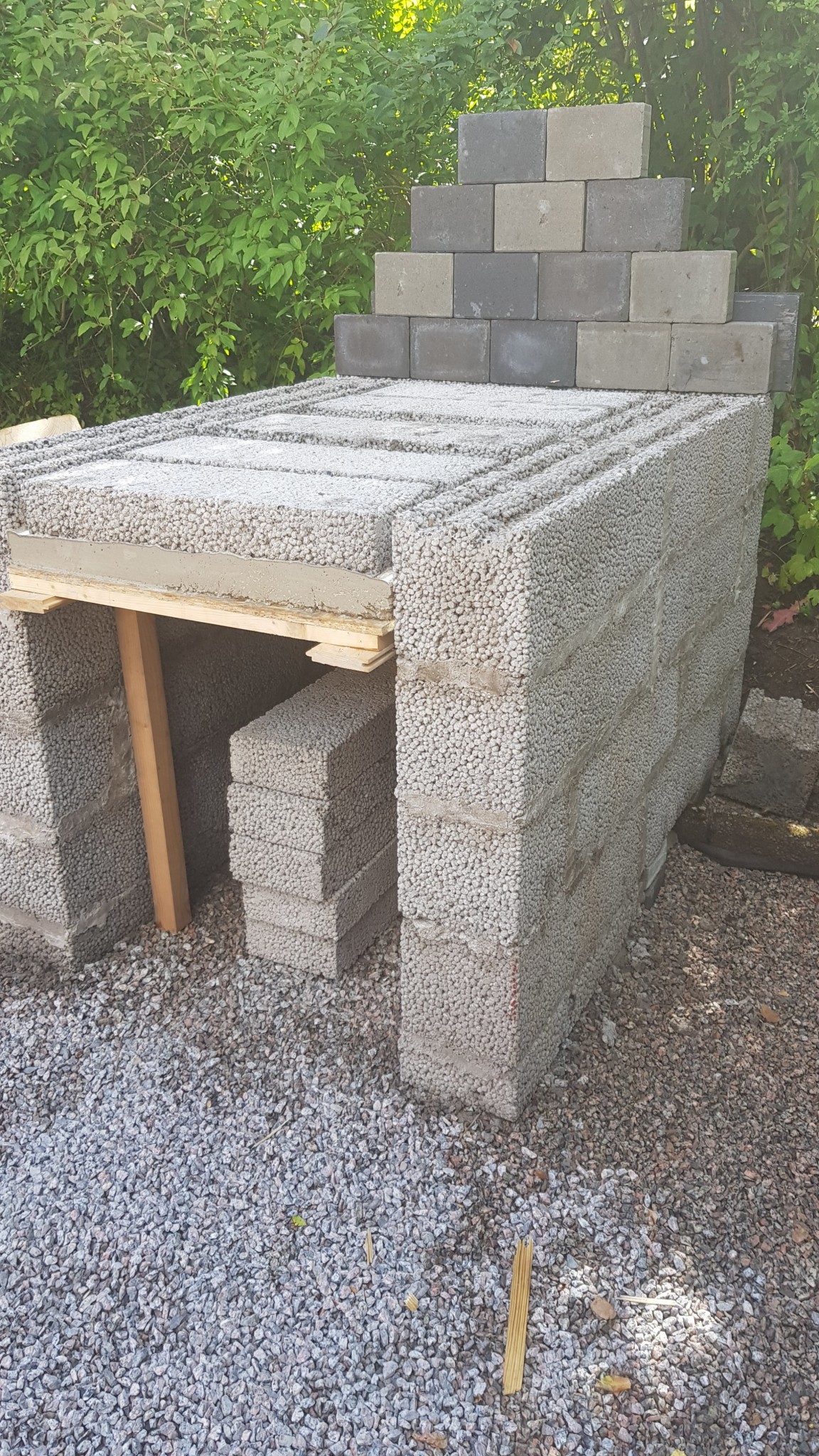

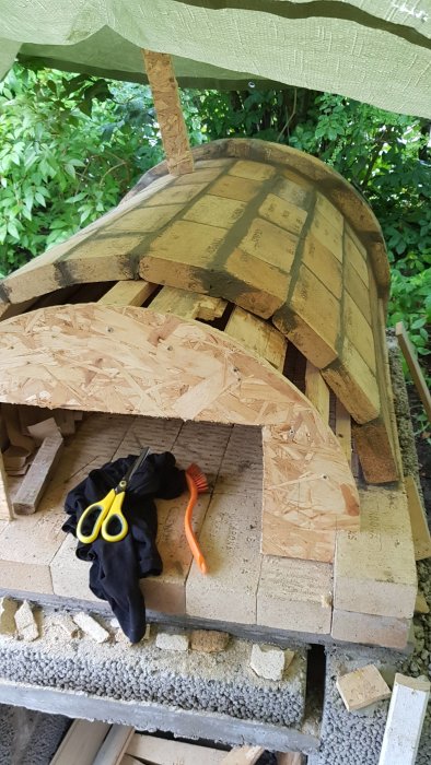

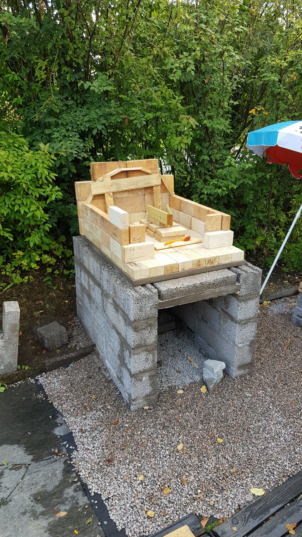

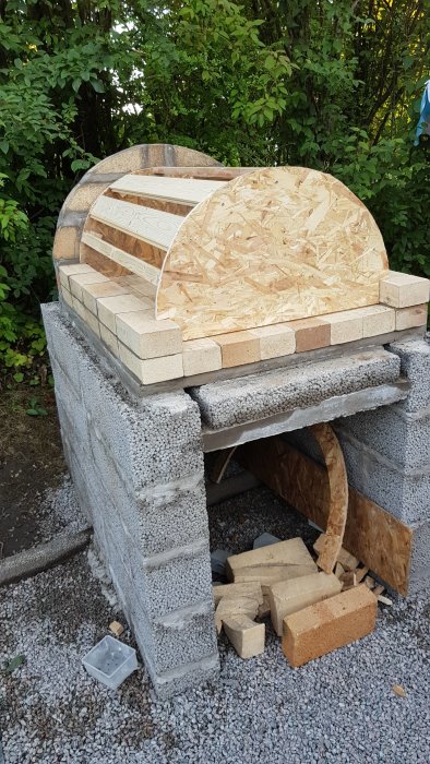

Joo! Tässä muutamia.
  • Tiilistä ja harkoista rakennettu ulkouuni, keskeneräinen, puutarhassa. Rakennusvaiheessa.
  • Betoniharkoista rakennettu rakenne, joka seisoo sorapohjalla, taustalla näkyy vihreitä puita.
  • Tykkään
Hojte ja 1 muu
K kayakerboy sanoi:
Abboud, onko sinulla joitakin kuvia? :)

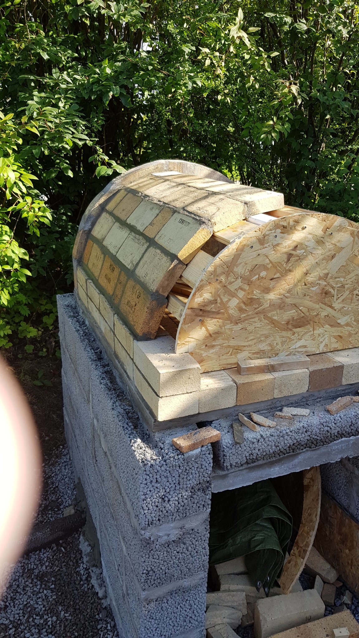

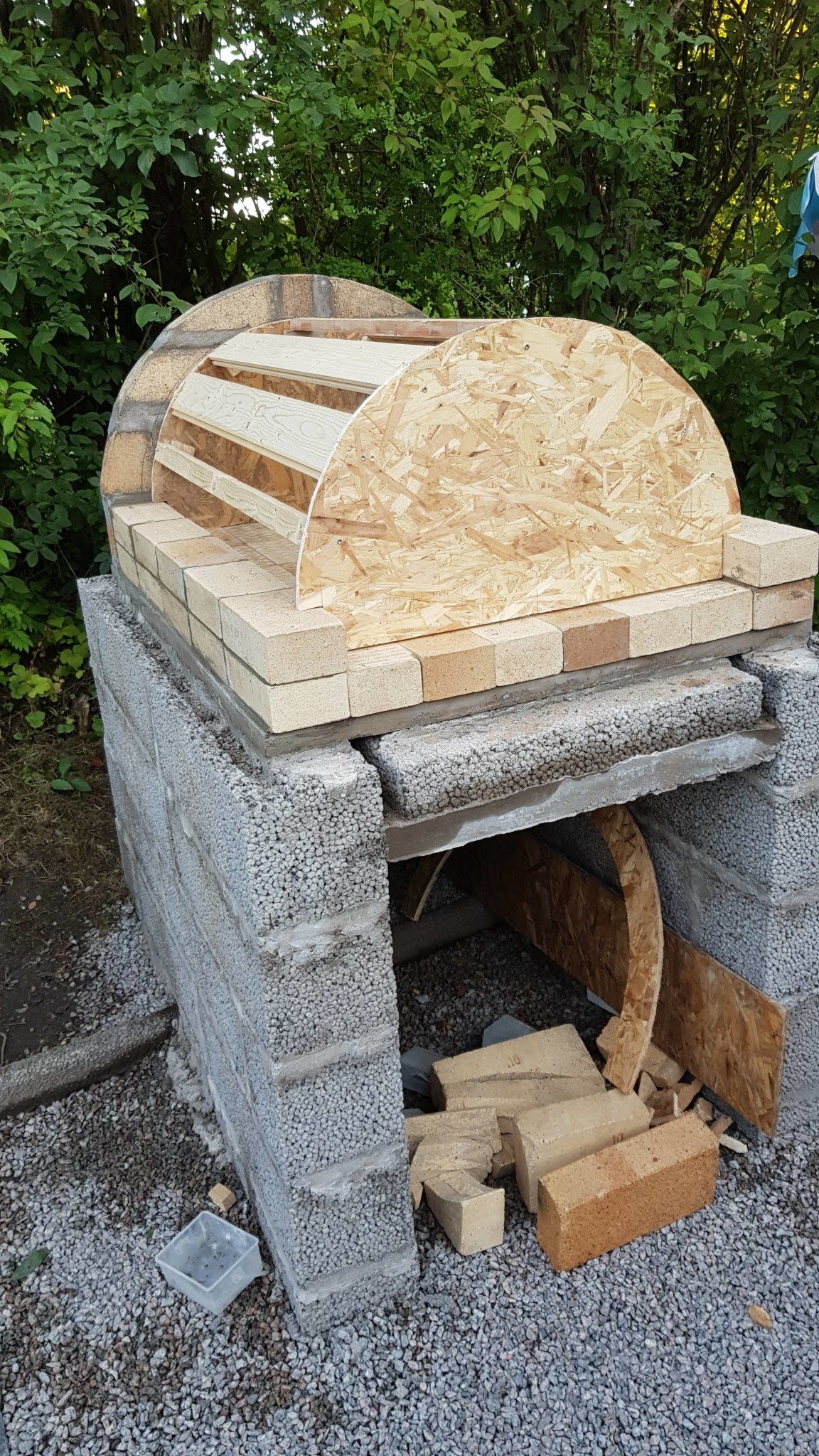

Kyllä! Tässä muutama.
Lisää kuvia
  • Tiilistä tehty puolikaaren muotoinen rakennelma keskeneräisenä, päällä sakset ja harja, ympärillä vihreitä kasveja.
  • Puugrilli rakenteilla, tiilistä tehty kupolimuoto puoliksi valmis. Edessä vanerimuotti ja rakenteen sisällä tukia.
  • Puolivalmis tiilirakennelma ulkona, jossa on suorakulmainen ja kaareva tiiliseinä. Rakenteen ympärillä vehreää kasvustoa.
  • Puinen muotti tiilien päällä keskeneräisessä pizzauunissa, taustalla vihreitä pensaita.

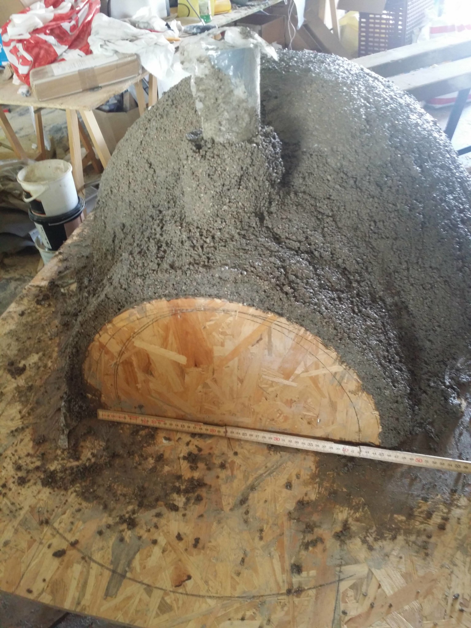

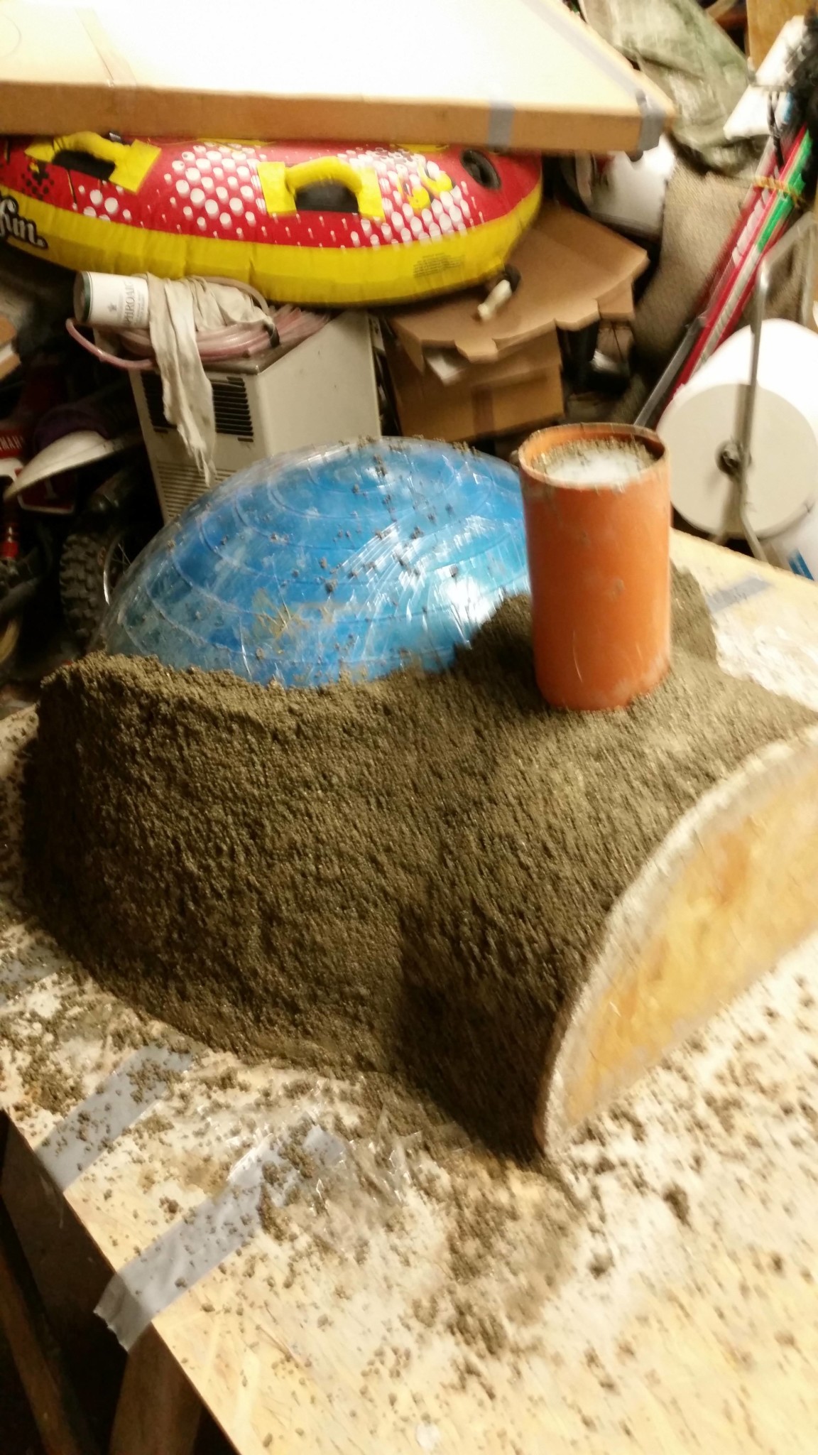

Rakennan tällaista:
Mutta mitä kokemuksia teillä on vermikuliittibetonista? Kuinka pitkä kuivumisaika tarvitaan? (Minusta näyttää siltä, että vermikuliitti imee hyvin paljon vettä. Pinta on kuiva 1/2 päivän jälkeen, mutta rakenteen painon perusteella siellä on vielä paljon vettä jäljellä...)
Keskeneräinen vermikuliittibetoni-projekti, johon kuuluu sininen kuntopallo ja oranssi putki puupöydällä autotallissa. Kupuverhoiltu rakennelma, joka näyttää olevan valmistettu vermikuliittibetoni-seoksesta, sijaitsee puupinnalla, ja siinä on mitta-asteikko edessä.

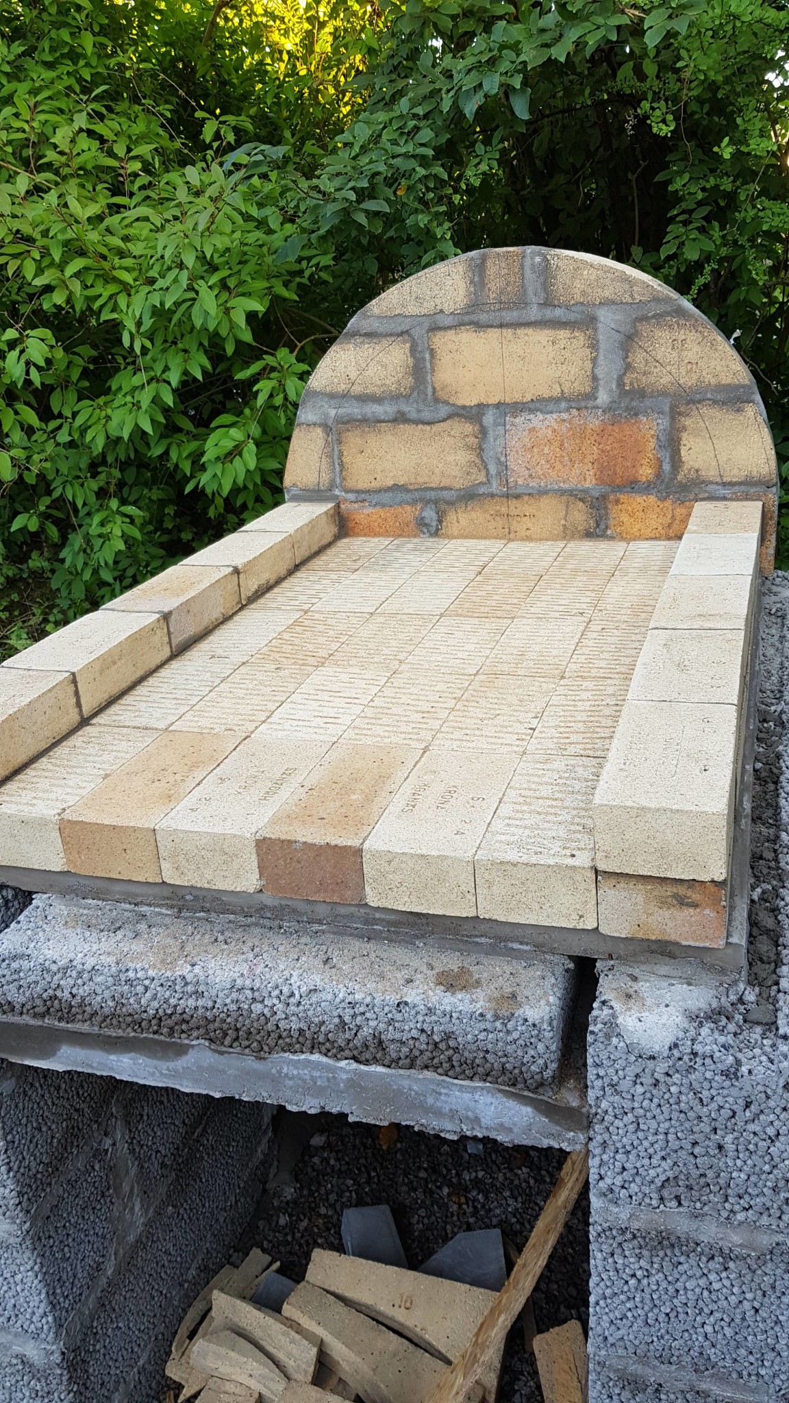

Abboud, näyttää hienolta! Mietin samanlaista rakennelmaa, tosin hieman pienempää. Edistyykö se? Aiotko eristää? Etkö voisi laittaa lisää kuvia?!
Terveisin
Kristofer

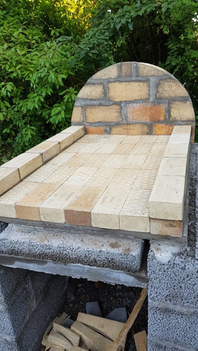

S Shaqolo sanoi:
Vielä muutama kuva lisää
