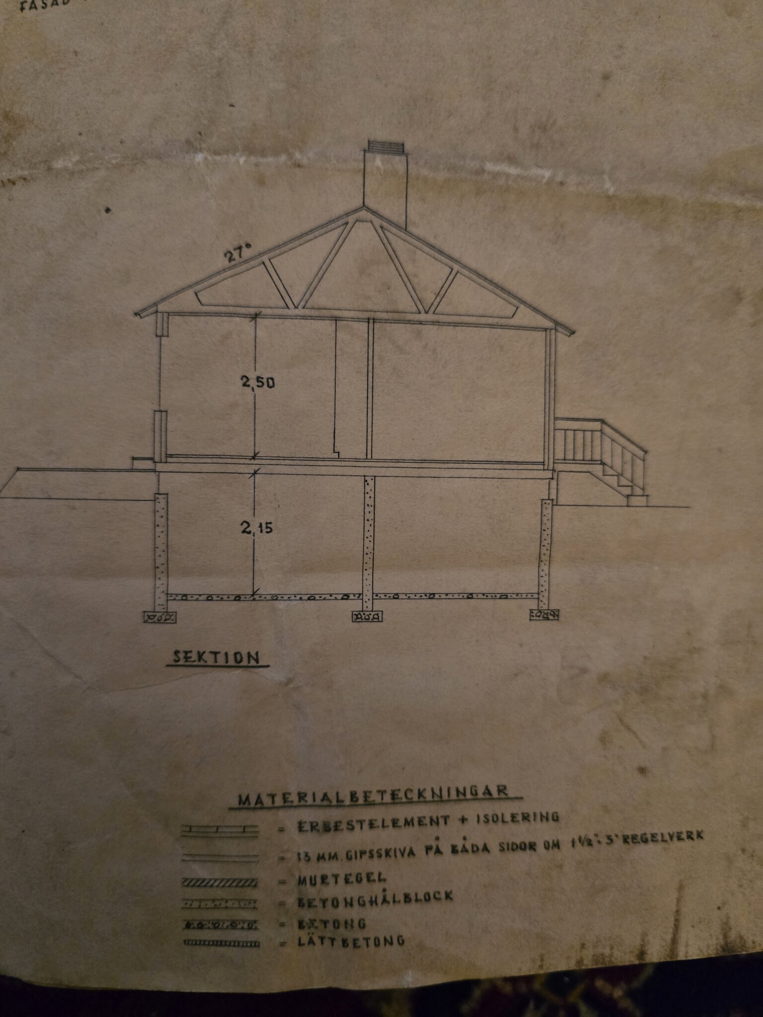

Alkuperäisten asiakirjojen mukaan: ei kantavia sisäseiniä
Piirustukset osoittavat W-kattoristikot

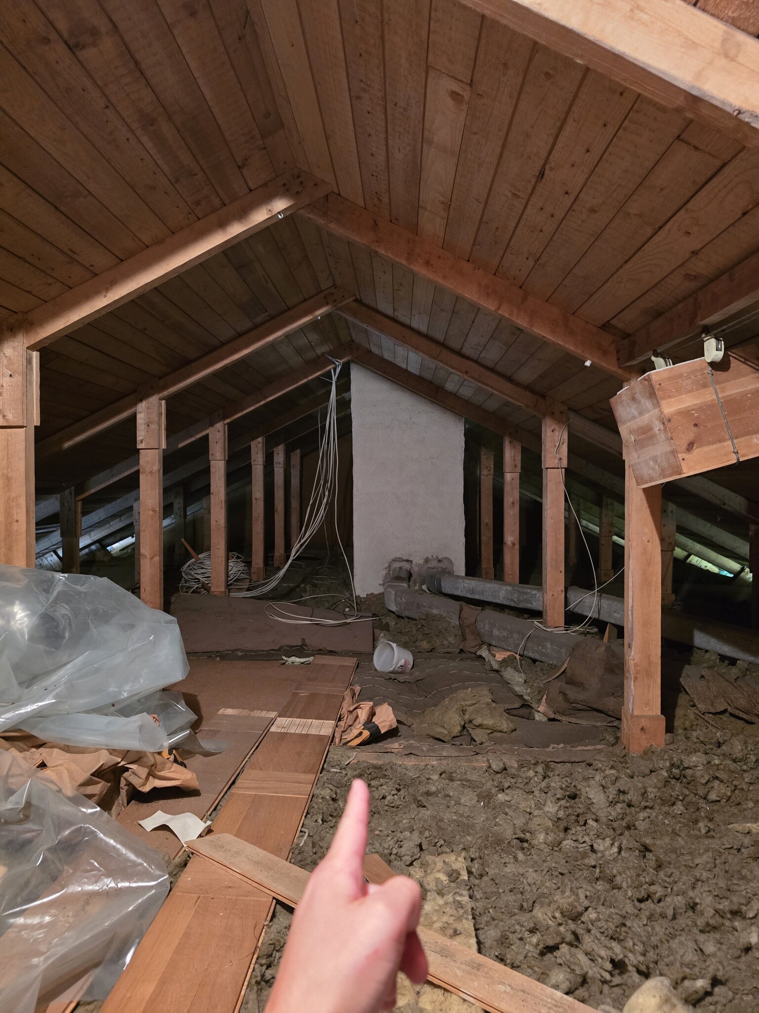

Mutta todellisuus: minun kattoristikkoni eivät näytä aivan samalta kuin piirustuksessa (katso kuva).
Kysymys: onko seinä, jonka haluan purkaa, todellakin kantava vai onko se vain tavallinen seinä, joka luulee olevansa merkittävämpi kuin onkaan?
Tiedän, ettei kukaan voi sanoa 100% verkossa, mutta kokemuksenne, vinkkinne ja arvauksenne ovat todella arvokkaita – etenkin jos joku on ollut samassa tilanteessa 60-luvun talon ja piirustusten ”oman tulkinnan” kanssa.
