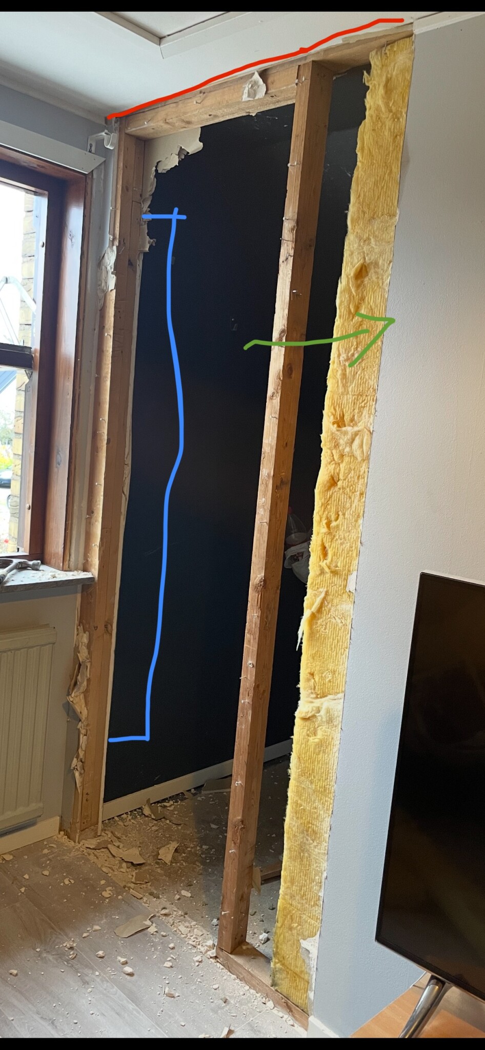

Yläkerrassa (1,5-kerroksinen) on iso avoin olohuone keskellä ja 2 huonetta kummallakin puolella. Yksi huone on pienempi ja siinä on väliseinä. ”Takana” on vaatekaappi ja pieni WC.
Molemmilla puolilla on ullakolla, noin 1-1,5 m leveä.
Koko kattoparrua ei poisteta, vaan vain siinä kohtaa, jossa haluamme avata. Eli punainen viiva. Se parru, joka on ulkoseinää vasten (sininen), haluamme poistaa ja oikealla, missä olen merkinnyt vihreällä, siirretään pois, missä seinä loppuu.
Ymmärrän, että ei ehkä ole ”helppoa” vastata, voiko vai ei. Mutta ajattelen, että kantavuus onhan oltava harjapalkissa ja ”lattiassa”. En osaa kaikkia hienoja termejä, joten pahoittelen etukäteen 🙈

Näin on, mutta on oltava tietoinen siitä, että kattoristikoiden tukijalustat laskeutuvat kissatuuliseinille.J Jennie Blomqwist sanoi:
Kantavien seinien lisäksi on myös vakauttavia seiniä, jotka esimerkiksi estävät taloa kallistumasta tai vääntymästä kovilla tuulilla. Tämä on hiukan siitä, mistä pacman42 kirjoittaa viestissä 14. Kissatuulisilla seinillä voi olla tällainen tehtävä, sen lisäksi että ne "piilottavat" tukijalustat.

Se riippuu täysin siitä, miltä se näyttää katon yläpuolella. Jos se on vain ohuempi palkki, joka on kiinnitetty kattoon, se voidaan vain poistaa. Jos se on osa palkkia, joka kulkee katon läpi ja ullakon yläpuolelle, en poistaisi sitä.J Jennie Blomqwist sanoi:
Voitko tarkistaa mihin suuntaan palkin yläosa päättyy, onko se tiukasti aluskatetta vasten?
