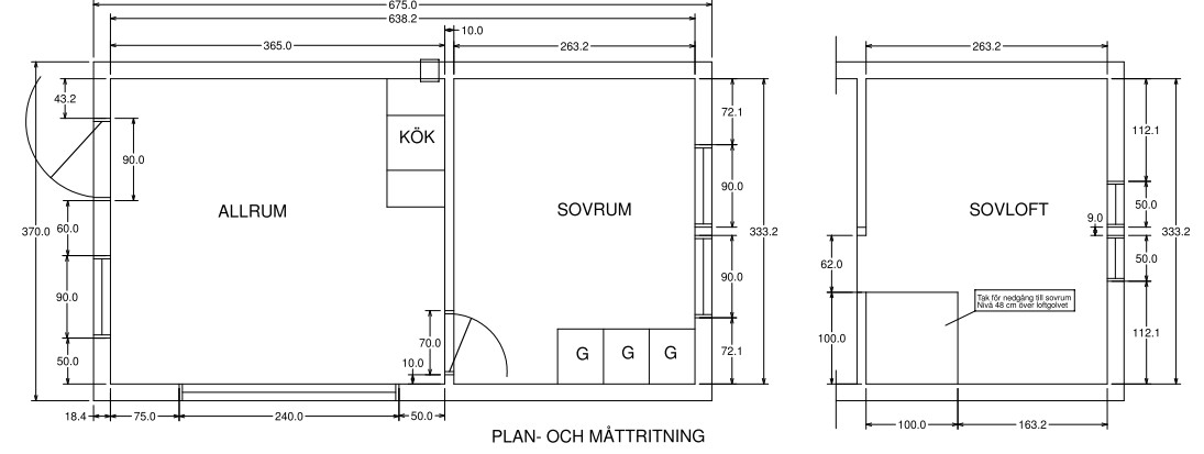

Attefalltalo rinteessä, miten korjata perustusrunko?
Aion rakentaa vierastaloni maalla paikkaan, jossa se tulee sijaitsemaan rinteessä. Maassa on 90 cm korkeuseroa korkeimman ja matalimman kohdan välillä.
Tarvitsemme makuuparven ja makuuhuoneen sekä oleskelutilan keittokomerolla. Ei kylpyhuonetta/wc:tä.
Parven rakentamiseksi tarvitaan kaikki sallittu 4 metrin huonekorkeus, ja sijoitan makuuhuoneen parven alle siihen päätyyn.
En voi kaivaa toiselta puolelta, koska siellä on kalliota, joten ajattelin rakentaa kaksi erillistä pohjakerrosta, yksi kummallekin talon puoliskolle, 60 cm korkeuserolla. Portaat yhdestä huoneesta makuuhuoneeseen.
Nyt mietin, miten perusrunko (kengät ja palkit) kannattaa tehdä, sillä siitä tulee ikään kuin kaksi erillistä taloa, jotka ovat puolikkaan kokoisia ja vierekkäin saman katon alla. Miten kaksi lattianpohjaa kootaan yhteen?
Siitä tulee kaksi suorakulmaista kehää, joiden korkeus on 260 mm (170 mm palkki plus kaksi 45 mm paksua kenkää) ja niiden väliin jää 340 mm ilmaa.
Pitäisikö minun rakentaa niin, että ne menevät hieman päällekkäin ja täyttää se tila (todella matalalla) väliseinällä?
Ja pitäisikö kehien väleihin laittaa materiaalia sivuille (45x220x300 plus 45x120x300), jotka liitetään yhteen naulalevyllä? Silloin alemmasta kehästä täytyy tehdä 300 mm pidempi, jotta se menee ylemmän kehyksen alle.
Sama koskee talon keskellä olevaa lattiapalkkia, täytyykö se liittää yhteen välipuun kanssa?
Kiitollinen neuvoista!

Takaisin kysymykseeni:
Miten tehdään liitos kahden suorakulmaisen perustuksen välissä talon puolikkaissa? Ne päätyvät 60 cm korkeuseroon ja siten 340 mm leveällä ilmarakolla niiden välillä.
Pitäisikö ne limittyä (kuinka paljon) ja täyttää väli (millä)???
En löydä mitään tästä asiasta Träguidenista...

Oli kulunut jonkin aikaa siitä, kun kirjoitin täällä...
Se, mitä on tapahtunut, on, että talo on paikoillaan ja minulla on seuraavat ratkaisut:
1) Kysymykseni yllä kahden kerroksen välisestä liitännästä:
Rakennetaan yksinkertaisesti seinä kahden lattiarungon väliin. Sama paksuus ja eristys kuin muissa seinissä, mutta vain muutama kymmenen senttimetriä korkea. Se oli rakentajani, joka kertoi, että näin tehdään.
2) Tasot ym.
Talo on 6,8 m pitkä ja 3,7 m leveä ja se sijaitsee rinteessä.
Lattiat kahdessa huoneessa ovat 60 cm korkeudeltaan eri tasolla.
Olohuone on sisämitoiltaan 365 cm pitkä ja makuuhuone 263 cm pitkä sekä 60 cm matalampi.
Olemme asentaneet parven lattian siten, että makuuhuoneessa saatiin huonekorkeudeksi noin 208 cm.
Makuuhuoneen yllä on siis parvi, ja se on korkeudeltaan keskikohdassa 135 cm liimapuupalkin alapuolelle asti.
Ajattelimme paljon enemmän, mutta se väheni rakentajan vaatimusten vuoksi rakentaa "kunnolla".
Hän kieltäytyi rakentamasta kattoa niin ohueksi kuin olin ajatellut ja lisäsi mm. 50 mm korkeampia kattoristikoita, jotta enemmän eristystä mahtuisi, mikä samalla toki varastaa korkeutta makuuhuoneen parvelta. Kaikki pitää sijoittaa alas laskeutuen harjakorkeudesta 4 m...

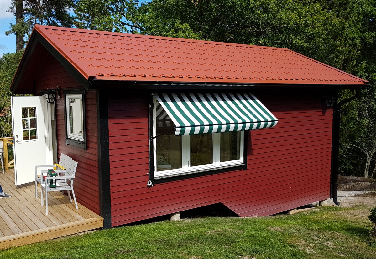

Mutta otimme hieman takaisin käyttämällä yksinkertaista kulmapeltin kattotyölään sijasta tiili-imitaatiota, jota Plannja muuten myy tällaisiin pelteihin. Tämän ansiosta saatiin lisää noin 10 cm.
3) Maankäyttösuunnittelu ym.
Maakerroksen alapuolella olevan kallion kaivamisen jälkeen talo sijoitettiin rinteeseen siten, että korkeusero saatiin mahtumaan. Siirsimme taloa jonkin verran alaspäin rinnettä niin, että tämä toimi ilman räjäytystä.
Asetimme lyhimmät pylväät, joita uskalsimme käyttää, korkeimpaan kohtaan talon alla, se oli 25 cm.
Rakentamisen jälkeen täytimme sepelillä ja nurmikolla korkealla pitkällä sivulla niin, että yksi talon kulma oli käytännössä rungon alusta samalla tasolla maan kanssa. Sitten se viettää rinteen mukaisesti niin, että toinen kulma on noin 10 cm maanpinnan (nurmikon) yläpuolella.
Talon alla on huomattavasti syvempää (enemmän ilmaa rungon alustan ja maanpinnan välillä) ja sinne olemme lisänneet sepeliä kosteudenhallitsijaksi.
4) Korkeusvaatimusten täyttäminen
Näillä toimenpiteillä meillä on nyt harjakorkeus maan keskitason yläpuolella, joka on hieman alle 4 m, mikä täyttää Attefall-vaatimukset.

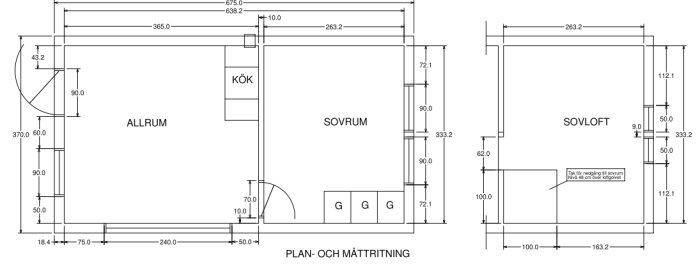

Pohjapiirros.
Makuuhuoneen lattia on 60 cm alempana kuin oleskeluhuoneen. Parven lattia on 165 cm oleskeluhuoneen yläpuolella.
