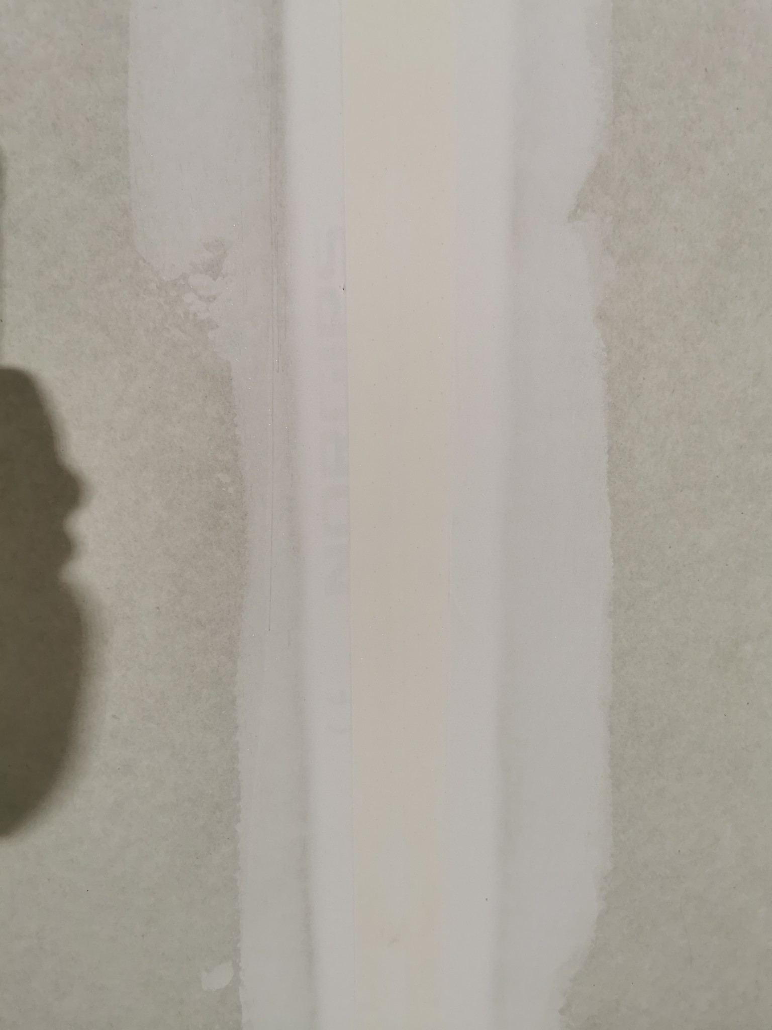

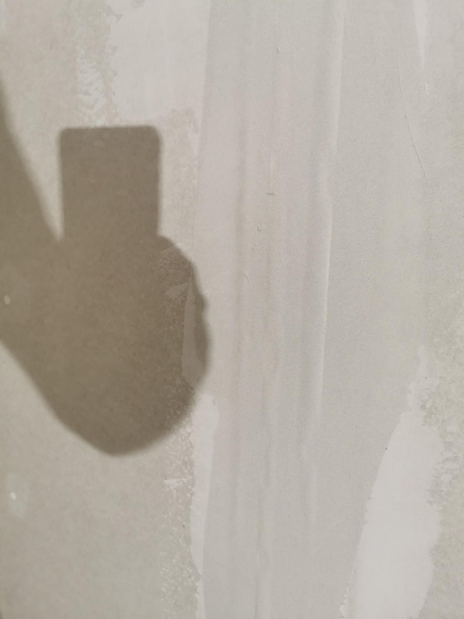

Katso kuvia, ennen ja jälkeen toisen kerroksen, saumanauha kuplii vaikka se oli täydellisesti tasoitettu ensimmäisessä kerroksessa. Ajattelen, jos se turpoaa näin, niin eikö se tee sitä myös, kun maalataan saumojen yli? Oletan, että suurin osa vetäytyy takaisin..
  • Skarvaremman kupruilu seinässä maalaustöiden aikana; toinen kerros kittiä seinäpinnalla, jossa näkyy epätasaisuuksia.
  • Kuva seinästä, jossa nauha kuplii toisen tasoituskerroksen jälkeen. Seinän pinnassa varjo.

Katso kuvat, ennen ja jälkeen toisen kerroksen, saumanauha kuplii vaikka se oli täydellisesti kiinnitetty ensimmäiseen kerrokseen. Ajattelen jos se turpoaa näin, se varmaan tekee saman kun maalataan saumojen yli? Oletan että suurin osa vetäytyy takaisin..
Siksi käytän lasikuitunauhaa.
En osaa käsitellä paperinauhaa.
U
Liimaa paperinauha märkien tilojen tapettiliimalla. Maalarimme teki niin sekä siksi, että se tarttuu paremmin, että siksi, että se kuivuu nopeammin, jotta hän pystyi aloittamaan tasoituksen aikaisemmin.
  • Tykkään
basseman ja 2 muuta
Aion vastata, että asetat remsan liian kuivalla tasoitteella. Käytä levyspackel ja ole hieman nopea, kun asetat, niin se sujuu loistavasti.
Kiitos kaikista vastauksista. Minulla on kotona vävlim, ajattelin käyttää sitä ja tasoittaa sen jälkeen. Poistin huonot saumanauhat ennen kuin ne kovettuivat, jäi ura, jotta uuden limittäminen olisi helppoa.
