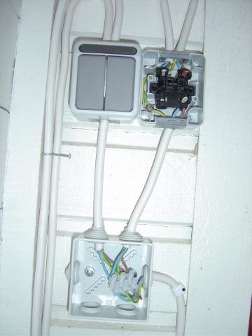

Jag håller på och installerar några nya utomhuslampor och använder mig av två st "dubbelströmbrytare" eller vad de nu heter. Glad i hågen skruvade jag i proppen... men den gick med en gång. Jag har kikat över mina kopplingar och jag tror att problemet ligger i hur jag har kopplat strömmen i mina dubbelströmbrytare.
Jag har köpt strömbrytarna på Biltema och det följde inte med något kopplingsschema vad jag kan se. Så jag undrar om någon kan tipsa mig om vad jag har gjort för fel?
Jag bifogar bilder

Har du inte kopplat samman nollan och fasen redan på ingående samma kopplingsplint på den första brytaren? Det blir ju en perfekt kortslutning och då ska säkringen gå. Men eftersom jag inte vet hur biltemabrytarna ser ut kan jag ju ha fel.
Vet du vad du gör?
Bilderna är inte heltäckande, vad försöker du åstadkomma, en trappkoppling?

Jag försöker åstakomma fyra stycken strömbrytare till fyra st utomhuslampor. Jag trodde att jag visste vad jag gjorde men tydligen så gör jag inte det.
Nej fasen och nollan är inte ihopkopplade i plinten.

Nu är du ju taskig.. finns ETT rätt faktiskt.. han har kopplat ihop jordarna :o
Resten av kopplingarna är som Fotografen säger, helt tokigt. Och vad har du för kabel? Ser ut att hänga å dingla helt fritt.. Ser ut att vara nån typ av anslutningssladd?

Jo.. blå och brun sitter på samma plint! Detta är knappas tvåpoliga brytare = Du ska koppla ihop nollorna (blå) direkt med varandra som du gjort med jorden.. så kommer de säkert att funka bättre.

oisan, och det blir till att byta kabel dessutom då dom är aldelles för korta för att det skall gå att utföra en korrekt installation inuti strömbrytarna......
Förutom de andra påpekade felen så plocka bort spikuppfästningen på kablarna och sätt ett par klammer istället med jämna mellanrum, En redig elkille får nog ta hand om de där...

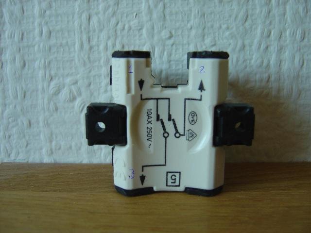

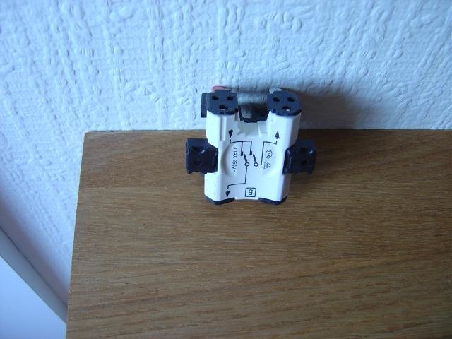

Jag sa tidigare att det inte följde med någon instruktion på grejerna men när jag nu har tagit ner grejerna så ser jag att det är ett schema på baksidan av strömbrytarna och nu är jag nyfiken på hur det skall vara. Jag har märkt de olika in och utgångarna med 1,2 och 3 på ena bilden.
Är det så att fasen skall in på 1 och ut i 2 och 3, och sedan kopplar man ihop nollan på samma sätt som jorden?
Ja, det är helt korrekt.
