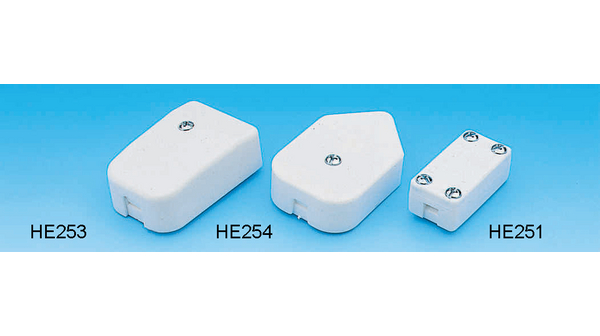

Helt okey lösning tycker jag när man är händig med lödpennan. Det finns annars skarvdon avsedda för detta, HE254. Det finns transparent krympslang du kan använda. All krympslang fungerar på lampsladd. Lim behövs ej då det inte krävs någon större kapslingsklass här.

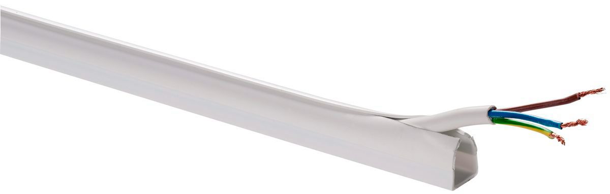

Skulle lägga en vit plastkabelränna med lock ovanför fönstren, och köpa en färdig vinkel ända upp till uttaget, sen alt löda och krympa alt sockerbit eller ubåt i kabellisten, svart sladd är inte snyggt som ringlar efter vit vägg..

Jo, sådana skarvar har jag sett men problemet är att det blir så fasligt synligt. Jag vill göra det så osynligt som möjligt och då känns det som att lödkolv och lite finess kan göra jobbet.Bo.Siltberg skrev:

Kabelränna är snyggt men i detta fallet tror jag att kabelskor gör det mer diskret med tanke på att en lampsladd ändå är ganska liten?Husqvarna220Ac skrev:
Annars har jag en kabellist man tejpar fast och som ser ut såhär :
Den klarar av 2 st platta lampkablar man man pressar lite. Om man kan tejpa den ovanpå själva listen så hade det kanske kunnat vara något istället för att spika kabelskor.
Jag föreslår samma som Husqvarna220Ac, en list. Tar du denna:
https://www.elektroskandia.se/Katalog/detaljer/542864/1169634
är det tillåtet att skarva i listen eftersom den kräver verktyg för att öppnas. Tänk på att det inte är ok med endast klister när det är starkström (fast det hade jag nog struntat i om det var hemma hos mig själv...). Klistret är otroligt starkt, tänk på det när du monterar. Det går inte att lossa på listen utan att förstöra ytskiktet på väggen.

Provade nån med klister, men dessa ville lossna, tycker kabellisterna med lock är snyggast, ser ut som en vanlig list, samt billiga på Jula/Biltema.

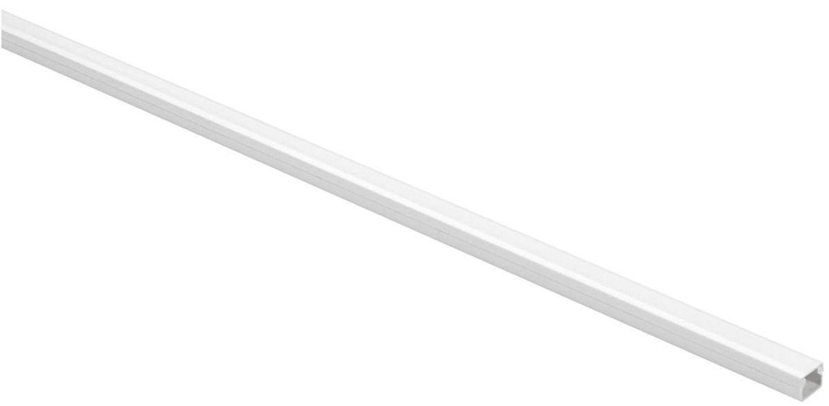

Jo, de flesta lister med klister som man köper på andra ställen än elgrossister lossnar lätt. (Haha, den meningen kanske någon rappare snor??) Listen jag länkar till lossnar inte om underlaget är hyfsat slätt. Det går ju att dra i några skruvar också om man vill.Husqvarna220Ac skrev:
Den är "skuggfri", alltså lite lätt rundad på locket och kommer inte synas mer än svart kabel iaf.
Blev faktiskt snyggare med en list i storleken 10x8mm så det blir till att köpa par st sådana som dessa :
