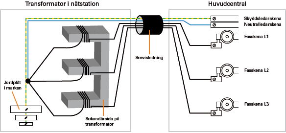

Tack för svaren, några av punkterna får man väl läsa trehundra gånger för att förstå någolunda bra.
Men, på bilden nedan som slugge länkade till. Vart tar nollan vägen? Vad händer där på slutet om ni förstår vad jag menar
Svaret på din fråga kräver lite teorikunskap.Erik_a skrev:
Strömmen mellan två punkter bestäms av skillnad i potential och resistans. Skillnad i potential mellan dig och nolla är oftast nästan noll, då nollan är jordförbunden (någonstans) i våra nät.
Potential kan enkelt förklaras som spänningsskillnad.
I trefas måste du även greppa begreppet fasförskjutning för att förstå hur <10A + <10A + <10A = <10A
