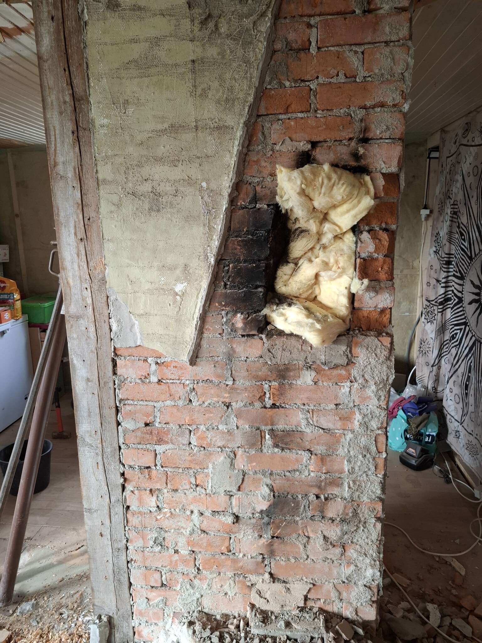

Skorstenen her skal pudses. Men jeg antager, at mørtelen ikke hæfter på sodet, og jeg sliber helst ikke med en vinkelsliber midt i stuen.
Nogen idé om, hvordan vi kan gøre det?

Bedste jeg kan komme på lige nu er at lave en hylde i plade der hvor hullet er 🤔😄
Børst med en stålbørste og mur hullet igen med rødstensmursten. Vand og tyndgrund.

Pas på hvis du murer hullet til for piben, er der en sodlem længere nede tror du. Dette fordi når piben ikke bruges, vil fuglene (kaijer/krager) bygge rede i piben. Er det muret helt til, kan du ikke få fjernet reden ved at skubbe grene og andet ned mod bunden og fjerne det. Det er passende at sætte en ventil i hullet, så bliver der en selvtræksventilation samtidig. Det er muligt at sætte et gitter på toppen af ​​skorstenen, så de ikke kan bygge rede. Hvis du murer hullet til, så mål ind hvor det er muret og skriv det ned, læg det i husmappen, så de næste, der køber huset, kan finde ud af det, hvis de ønsker en form for kamin eller andet, der kræver en røggang.

Er det virkelig nok? Sod er jo så fedtet

Du må smøre på med primer, så det suges ind mod teglstenen. Det kan blive nødvendigt med nogle omgange at smøre, tegl suger godt.

Tak Jonaserik. Vi har en regnbeskyttelse på skorstenen. Kamin skal vi installere, men i en anden kanal i murværket. Huset har FTX ventilation.

Du får vel smøre på med primer så det suger ind mod teglet, kan blive nogle omgange at smøre, tegl suger godt.
Ok! Men primer man så hele murstokken eller mener du kun over sodet ?
