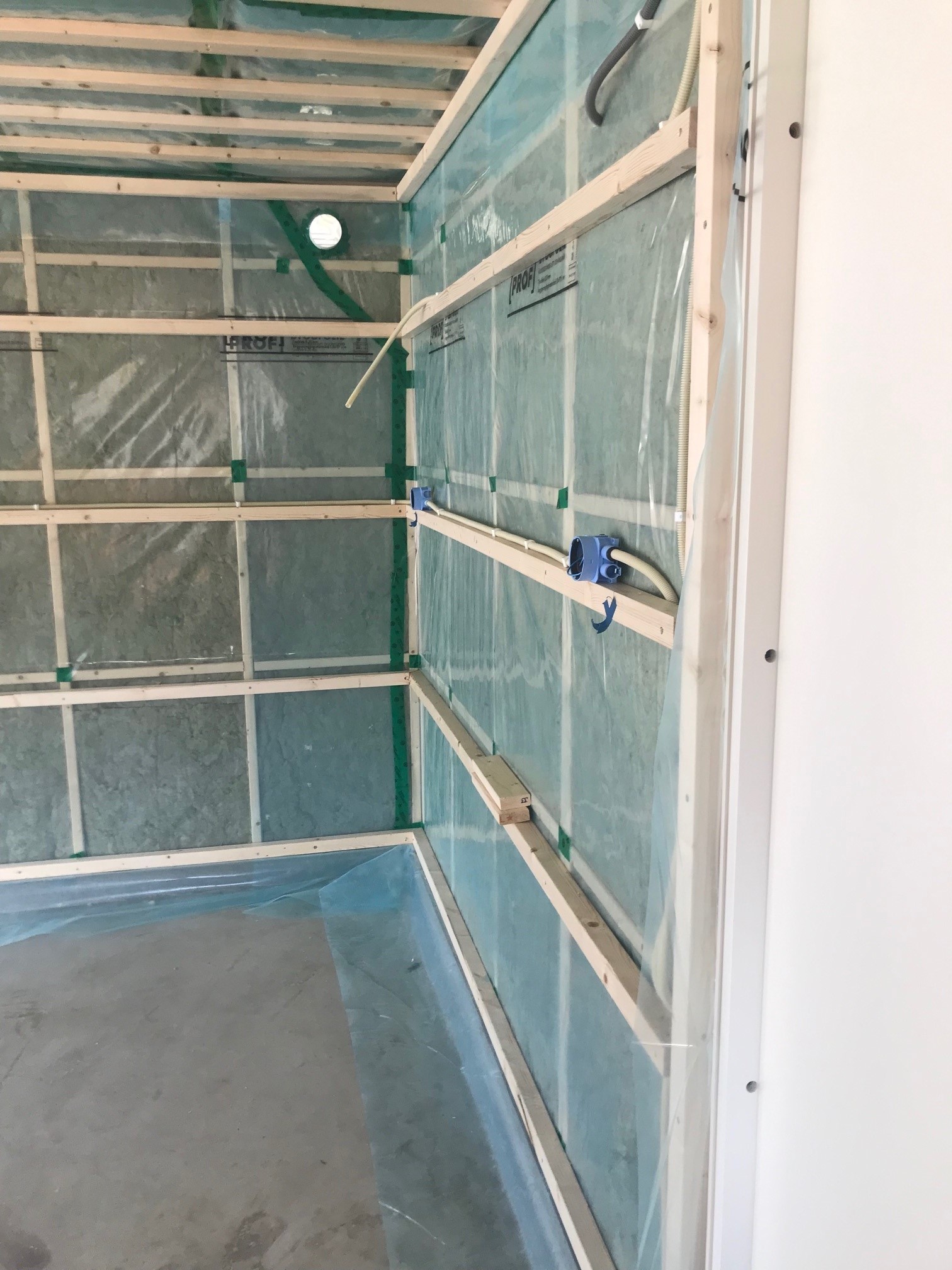

Perfekt, hvordan gjorde du i indre hjørner, anvendte du noget for at stabilisere mellem OSB'en der? Kortlingar eller hjørneliste?
M -MH- sagde:
Perfekt, hur gjorde du i innerhörnen, avnände du något för att stabilisera mellan OSB:n där? Kortlingar eller hörnlist?
I innerhörnen satte jeg en vinkelprofil, typ denne: https://www.byggmax.se/vinkelprofil-l50-p20871
Satte den efter OSB men før Gips. Drog tætte med gipsskruv gennem så blev det stabilt

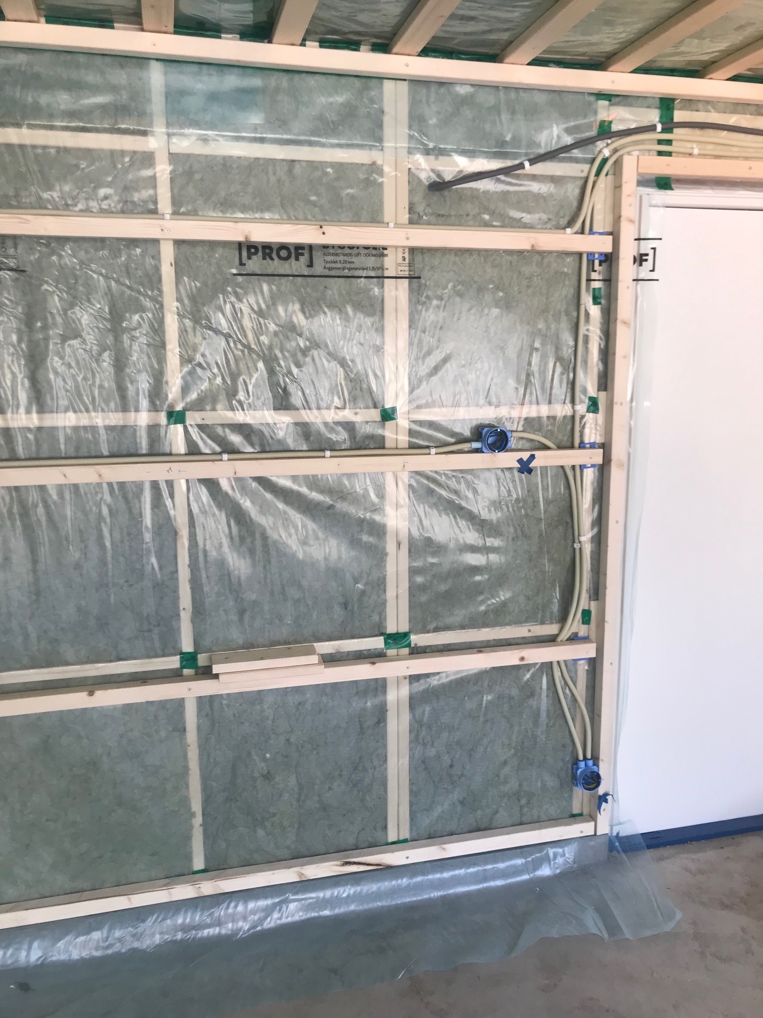

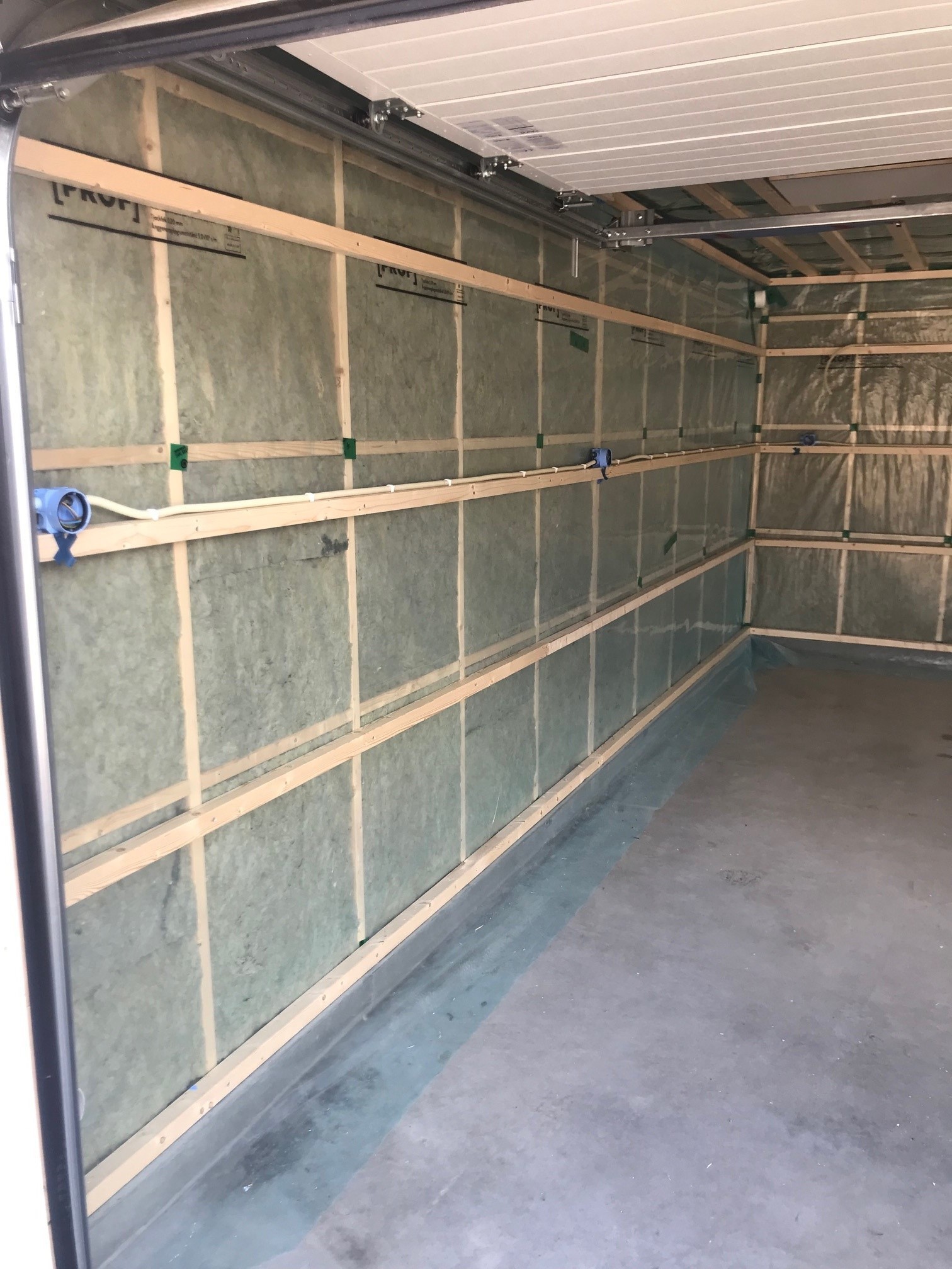

Eftersom du alligevel ser ud til at have gjort omtrent som jeg har gjort, havde du indvendig el-udtrækning, og hvordan gik du med den? Langs med eller op i loftet?
M -MH- sagde:
Eftersom du ändå verkar ha gjort ungefär som jag har gjort, hade du invändig eldragning och hur gick du med den? Längs med eller oppe i loftet?
Jeg har indbygget el i installationslaget.
Det var en elektriker, der lavede trækket, men han blev meget lykkelig over installationslaget.
Lille central på bagvæggen og derfra slange kortest mulig vej langs med væggene til vægstikkene.
I loftet kun slanger til den el, der faktisk skal være i loftet, dvs. til belysningen, portmotorerne og stik til en kabelrulle.
Du har tilfældigvis ikke nogle billeder af, hvordan det så ud efter elektrikeren...? :)

Tak! (y)Er det spik fra den anden side, du har tapet over i regelkrydserne?
M -MH- sagde:
Man tackar! (y)Er det søm fra den anden side du har tapet over i regelkrydserne?
nej det er klammerne fra hæftepistolen som fik en omgang tape efter at jeg havde skudt dampspærren op. Som omhyggelig gør-det-selv'er overlader man intet til tilfældighederne ;)
Det er mig igen. Hvordan kom elektrikeren forbi den øverste 45mm for at gå op i loftet? Havde du forberedt nogle udskæringer, eller gjorde han det selv (uden at beskadige plasten)?
M -MH- sagde:
De e jag igen. Hur kom elektrikern förbi den översta 45mm för att gå upp i taket? Hade du förberett lite jack, eller gjorde han det själv (utan att skada plasten)?
Halloj.
Jag väntade faktiskt med att sätta upp den översta 45mm tills efter att elektrikern dragit slangen. Så jacken måttade jag in och gjorde själv då.
Om jag minns rätt så väntade jag också med den första och sista raden takgles
  • Synes
klaskarlsson
Isoleringen faldt ikke ned så? :p
M -MH- sagde:
Isoleringen ramlade ikke ned da? :p
Nejda, plasten sad presset mod spær og så var det jo ikke mere end 30cm frem til næste gles. Det var altså kun den i væg/tag-vinklen jeg ventede lidt med
