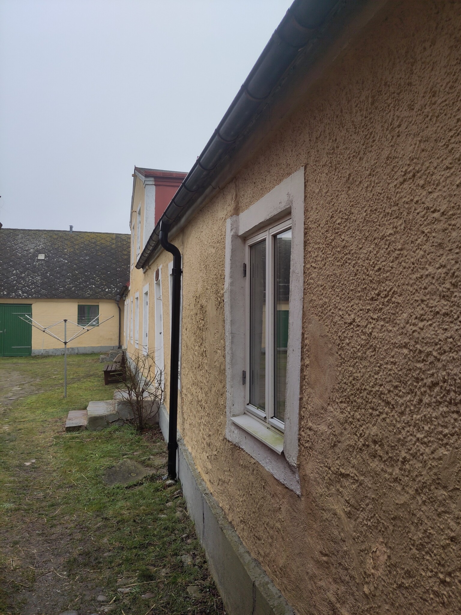

Nogen der har en idé om, hvad man kan regne med for varmeledningskoefficienten (lambda) for ubrændt lersten?
Forsøger at afgøre, hvor god isolering der er i de eksisterende vægge på gården med sine 50-60 cm tykke lerstensvægge.

Her er længen ~6x34m på ydersiden, så det er meget væg for lidt gulv.
Hvad er det for en type bygning?13th Marine sagde:
Bor I i den, eller er det en stald/lade/garage?
Og hvad skal du bruge bygningen til?

Skånelænge fra 1845, beboelseshus.J jawen sagde:
Vi regner med at flytte derhen til efteråret.J jawen sagde:
Beboelse.J jawen sagde:
Ikke meget at arbejde med der heller desværre, specielt ikke uden at ødelægge udseendet.J jawen sagde:
Taghældning ca. 50 grader.

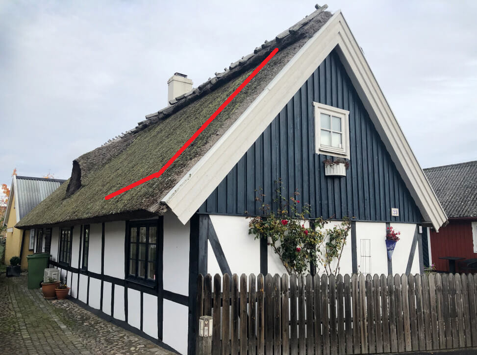

Okay bolig.13th Marine sagde:
Så skal du tage fat i dette, & det er ikke supersvært eller behøver blive meget dyrt.
Man må forlænge tagskægget ved at ændre/ bygge om et stykke oppe på taget, så det harmonerer med bygningen men stadig giver forudsætningen for at isolere udvendigt.
At det nuværende tag er ca. 50 grader er fordelagtigt i dette indgreb 👍
Du vil heller ikke indtrænge på sollyset "ovenfra", fordi det endelige tagskæg vil komme til at være i samme højde som nu. Også mødet tag-væg vil efter tiltaget blive som det er i dag.
Lidt sådan her (så du forstår, hvordan jeg mener)

Bare og bare, det er et eternittag på spåntag, så da kan man lige så godt skifte tagstolene med.J jawen sagde:Okay bolig.
Så må du tage fat i dette, og det er ikke super svært eller behøver blive meget dyrt.
Man kan forlænge tagfoden ved at ændre/bygge om et stykke oppe på taget, så det harmonerer med bygningen, men alligevel giver mulighed for at isolere udefra.
Du vil heller ikke indkrænke på sollyset "oppefra", da den endelige tagfod vil komme på samme højde som nu. Også mødet tag-væg vil efter tiltaget blive som det er i dag.
Lidt sådan her (så du forstår, hvad jeg mener)
