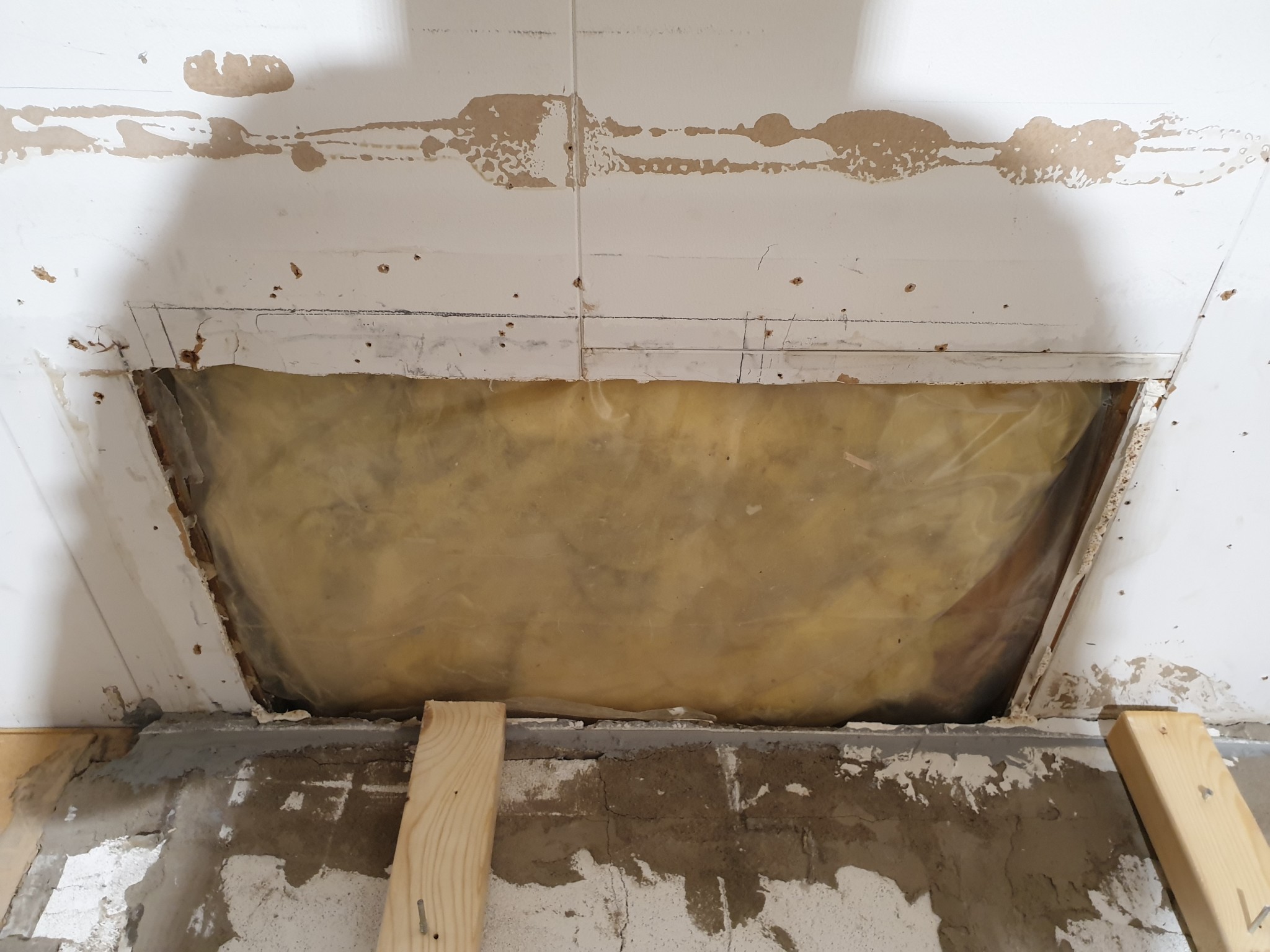

Hvad kaldes dette loft, og hvor sælger de det? Link gerne.
Jeg fjernede et indbygget skab, og der var et hul i loftet, som jeg har brug for at reparere.
Pladerne ser ud til at bestå af et par lag masonit, med en slags papstruktur imellem. Pladerne kan sættes sammen som panel.
Når jeg måler mellem samlingerne nedefra, ser de ud til at være ca. 240x39.5 cm.
Hvidt loft med paneler der ligner masonitskiver. Skiverne måler cirka 240x39,5 cm. Loftet har et indbygget mønster med lange, smalle paneler.

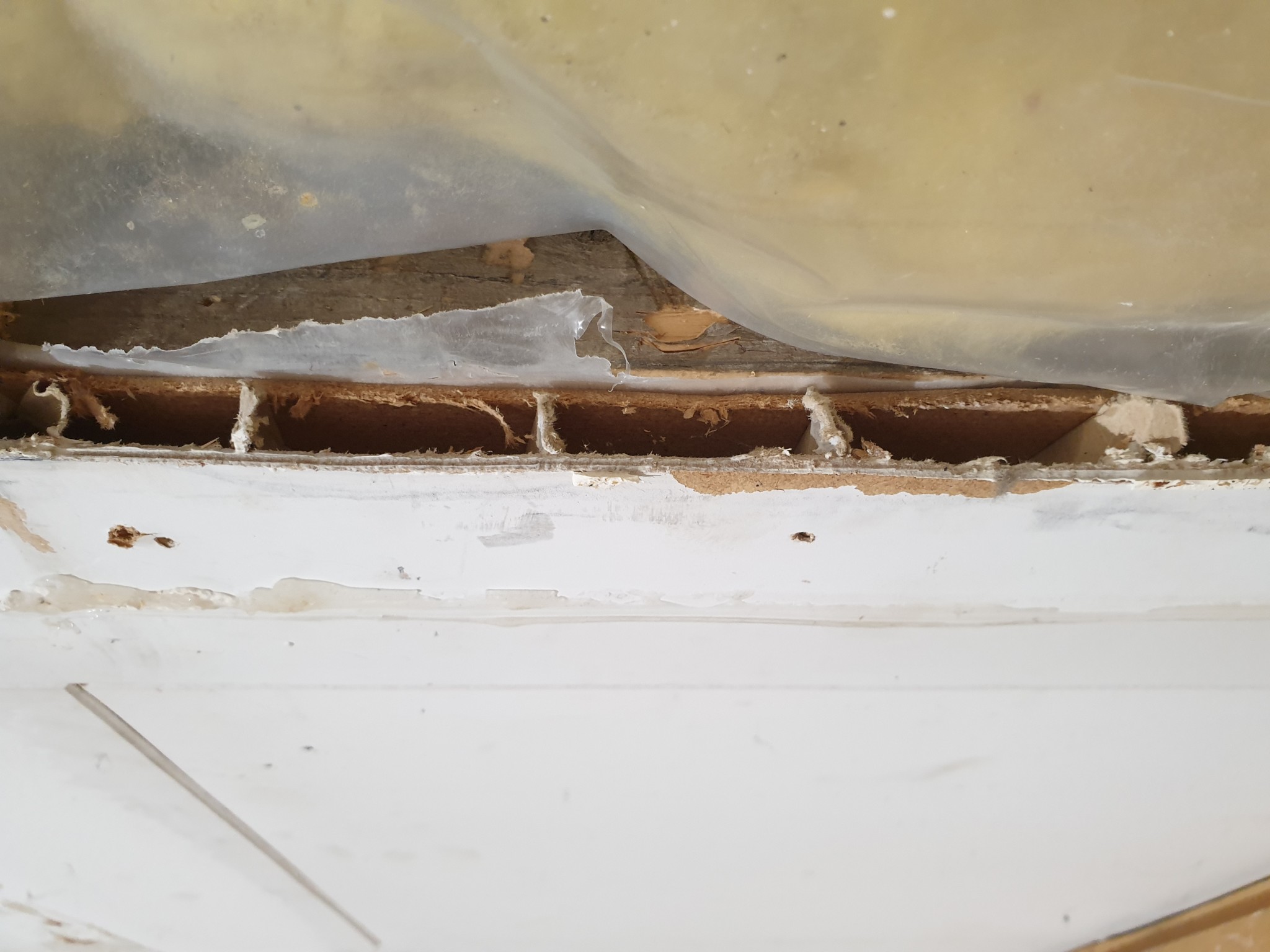

Sådan ser det ud indeni:
Indvendigt billede af loft lavet af masonitplader med hul, papstruktur og plastikfolie synlig.

Nææh hvor ærgerligt i så fald, jeg har sådan nogle i hele huset. Hvis jeg kan finde noget lignende, der har samme bredde, så kan det måske lappes sammen alligevel, så det ser okay ud. Det ville være trættende at skulle rive hele loftet ned og skifte det på grund af et lille hul på ca. 60x40cm.
Enig, håber du finder en magen til. Ellers kan du måske snyde en lignende overflade ved hjælp af masonit og noget afstand?
Du kan rive et rum og sætte gips der. Så får du et ekstra lag til alle rum, du skal lappe/reparere :D
Jiji Jiji sagde:
Helt enig, håber at du finder en lignende plade. Ellers kan du måske fake en lignende overflade ved hjælp af masonit og en eller anden afstandsstykke?
Ingen dårlig idé! Skal prøve det. En almindelig plade, forsøge at få noget der ligner rillen mellem to sådan plader, så lidt spartel rundt omkring og maling, så går det måske at få det okay.

Man stirrer jo normalt ikke så meget op i loftet, og jeg har bemærket, at hvis det bare ser nogenlunde ens ud og har samme farve, lægger man ikke så meget mærke til det. Jeg "fuskede" frem en overflade sådan i loftet i soveværelset, hvor der også havde været garderobeskabe. Jeg tænker slet ikke på det nu, og andre, der ikke ved, at det egentlig er forskellig loftbeklædning, reagerer ikke på det.
