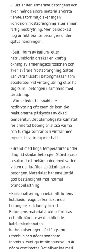

- Tekst om udfordringer ved fugt, salt, varme og brand på armeret beton, samt kuldioxids virkninger på betonens struktur gennem karbonatisering.
