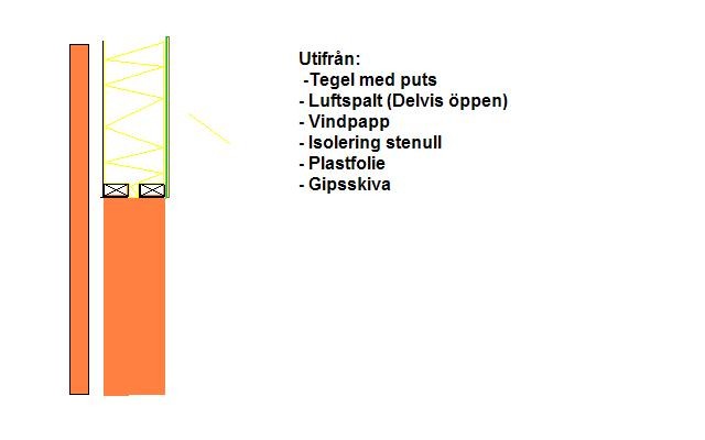

Hvad gælder for dampspærre, når man efterisolerer indvendigt? Jeg ved, at man helst skal gøre det udvendigt, men nu ser situationen ud, som den gør. Nogen siger, at dampspærren lukker fugten inde, og nogen siger, at den skal være der. Min egen opfattelse er, at det bør se ud som vedhæftede skitse nedenfor.
Luftspalten er ventileret til det fri på de dele, jeg tænker at isolere, på øvrige dele med dobbelt sten er den ikke det. Det, der er sket, er, at jeg har åbnet op til kip i et gammelt hus, hvor indervæggen i mursten kun har dækket de varme dele.

Rigtigt tænkt, dampspærren, skal sidde tættest på gipspladen, men udsagnet at den holder fugten inde er også rigtigt, det er selve pointen, den skal forhindre fugt i at vandre ud i væggene. Den holder altså fugten inde i rummene og skal derfra ventileres ud på passende vis, naturlig ventilation eller varmevekslersystem, f.eks.
Men hvordan det bliver, når man efterisolerer et gammelt hus, vil jeg ikke rode mig ud i, egentlig skal hele huset vel være "tæt", plastrer man kun visse dele, vandrer der nok desto mere fugt andre steder.

Præcis! Jeg var måske lidt uklar i min tekst, men spørgsmålet handler om dampspærren skal være der eller ej. At den skal sidde inderst i en konstruktion er jeg helt sikker på, men ifølge disse tømrere var den ikke nødvendig, og vindpapiret kunne ligge direkte mod ydermuren.
Hvad mener I derudover om de regler, der findes på billedet og som ligger direkte mod murstenmuren? Er der risiko for, at disse optager fugt, eller er faren løst ved, at der er en luftspalte, som bryder fugtens vandring?

Hovedspørgsmålet lyder: På hvilken måde kan en korrekt placeret dampspærre gøre mere skade end gavn?
Hvis dampspærren ikke er tæt rundt om husets fire vægge og tag, vil fugten søge endnu mere ud der, hvor du ikke har fået noget plastik.
Den eneste måde at få det til at (næsten) fungere er at rive alle indvendige vægge og indvendige lofter ned, så alt, der er tilbage, er en isoleret skal, uden selv gips.
Så kan du begynde at pakke ind i plastik og sørge for at have overlap; samlingen skal helst komme ved en regel, så kan du klemme den sammen med gipsen, udover byggfolietape du har brugt.
Den sætter du selvfølgelig også i plastikfilmens samling mellem væg og tag.
Huset skal være lige så tæt som en ballon, der må ikke være et hul eller nogen åbning i plasten.
Da har du gjort det rigtigt, derefter handler det om ikke at skade det, når du sætter gipsen tilbage og begynder med indvendige vægge og lofter.

Men princippet er jo det samme for gamle huse også, at ikke få det helt tæt, hvilket er svært (når der ofte sidder indvendige vægge i vejen)... kan føre til skader.
Svaret er vel, at det ikke er muligt at placere dampspærren rigtigt på et gammelt hus....
