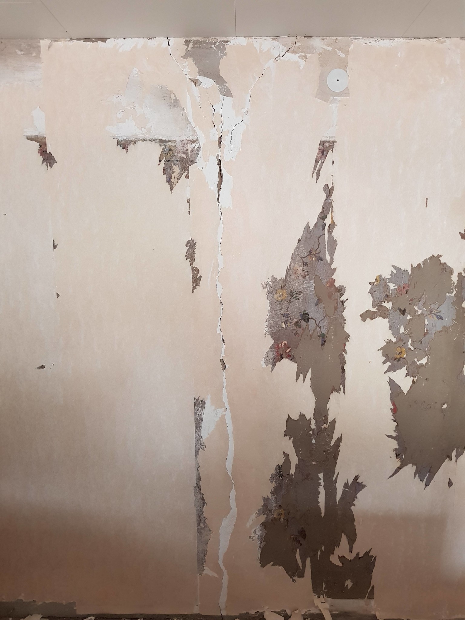

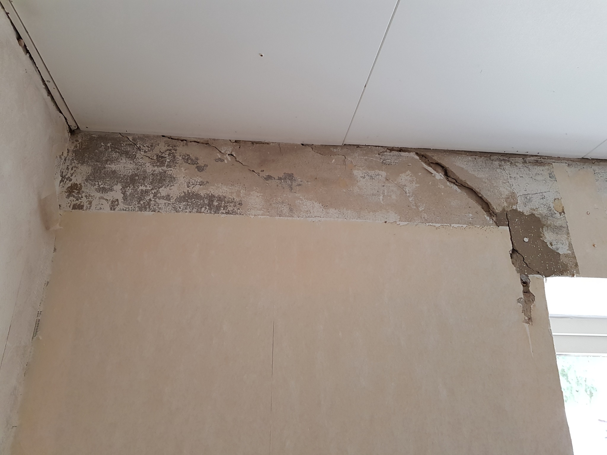

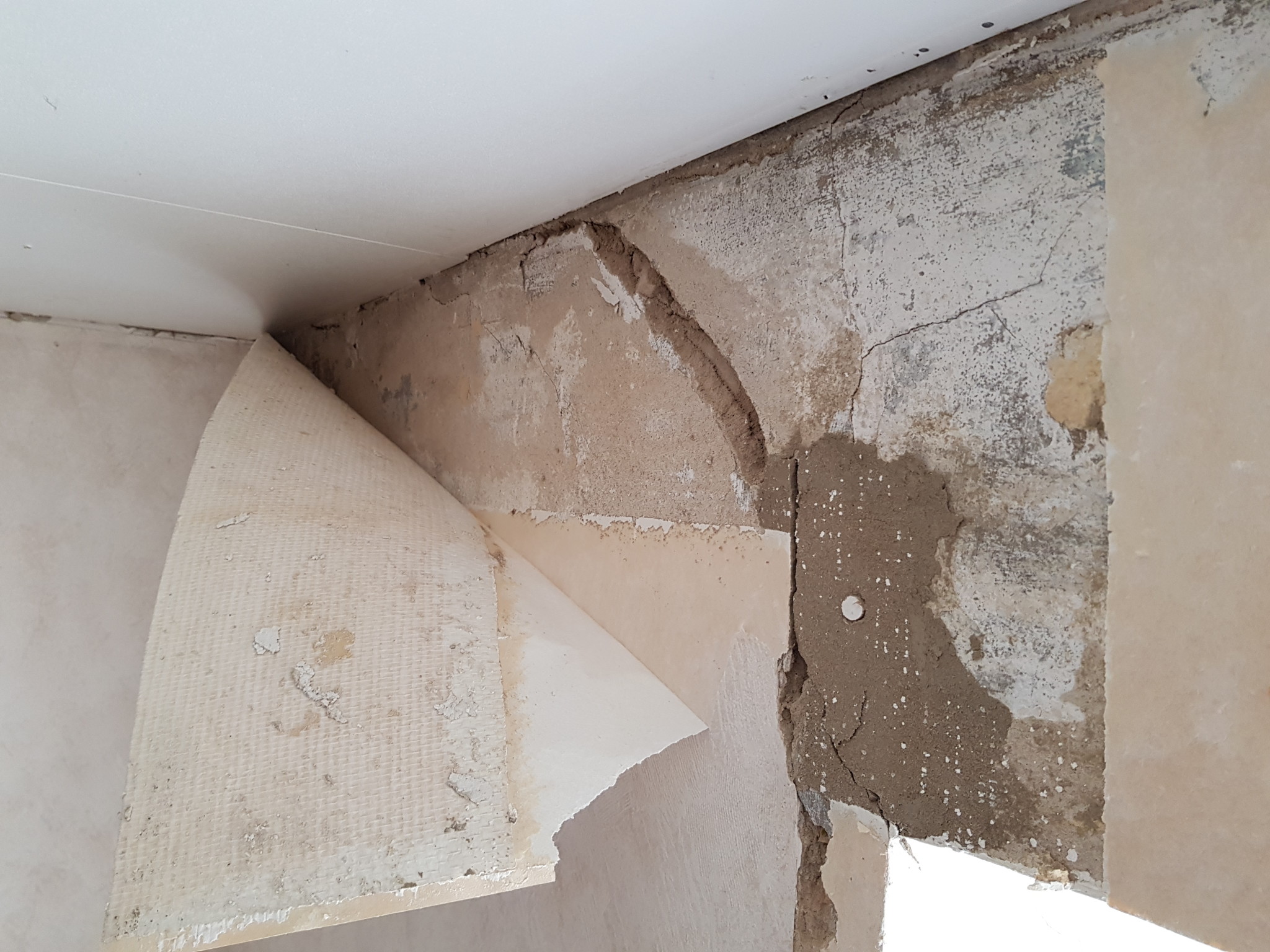

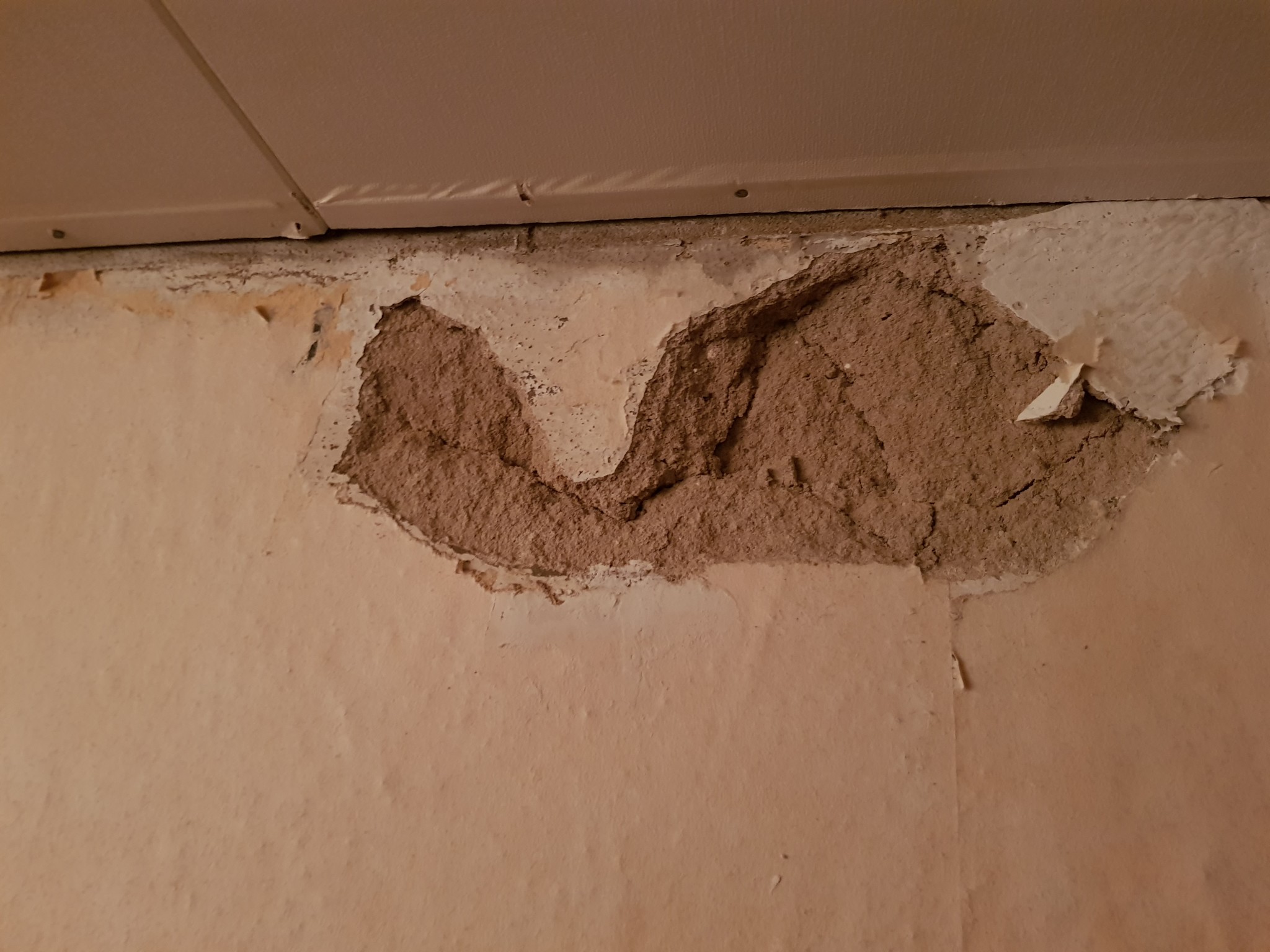

Rev tapet ned i stuen for at tapetsere om og afslørede derefter nogle revner i væggen (betonvæg). Det ser ud til, at der kan løsne sig ret store (10-20 cm) stykker beton omkring revnerne, hvis man piller med en skruetrækker. Dog ser det ud til, at revnerne er gamle, for tapetet har nok siddet der i 20 år i hvert fald, og der sad en form for fibervæv over for at stabilisere revnerne, går jeg ud fra.
Vil ikke bare fylde med finspartel og fløjte videre med tapetet uden at høre, hvad I synes, man skal bruge for at rette op på denne skade?
Diskuterede dette med en ven, og han anbefalede letbeton, hvad siger I? Og bør jeg armere på nogen måde?
Vedhæfter et par billeder.

Det ser ud som fugttab. Er det ydervæg?
Hvis du har fugt, der trænger ind, vil gipsen løsne sig efter nogle uger...
Sørg for, at det ikke er fugt (det kan også være en gammel vandskade).
Sprækkerne er ret omfattende, synes jeg. Måske få en bygningsingeniør til at kigge på det?

Hvad findes på den anden side af væggen?K Kroged sagde:Hej! Nybliven husägare som man er så tog det jo ikke lang tid, før man havnede her
Rev tapet ned i stuen for at sætte nyt op og afslørede nogle revner i væggen (betonvæg). Det ser ud til, at der kan løsne sig ret store (10-20cm) stykker beton rundt om revnerne, hvis man roder med en skruetrækker. Dog ser det ud til, at revnerne er gamle, for tapetet har nok siddet der i 20 år mindst, og der sad en form for fibervæv over for at stabilisere revnerne, går jeg ud fra.
Jeg vil ikke bare fylde med finspartel og sætte tapetet op, men vil gerne høre jer om, hvad man skal bruge for at fikse denne skade?
Diskuterede med en ven om dette, og han anbefalede letbeton, hvad siger I? Og bør jeg forstærke på nogen måde?
Vedhæfter lidt billeder.
Jeg synes, det ser ud som puds og ikke beton, det ser også ud, som om nogen har forsøgt at reparere revnerne tidligere.
Hvad er der oven over?
Revnen, der går fra loft til gulv, ser ud til at være lige under en tagbjælke/tagstol.
Hvis der er loft over, så gå op og tjek hvordan det ser ud.
Mit øjemål siger mig, at revnen er ca. 1 meter ud fra hjørnet! passer det?
Reparer ingen revner, før du ved, hvorfor det er revnet.
Jeg kan tage helt fejl, men det er svært at bedømme uden at være på stedet.
