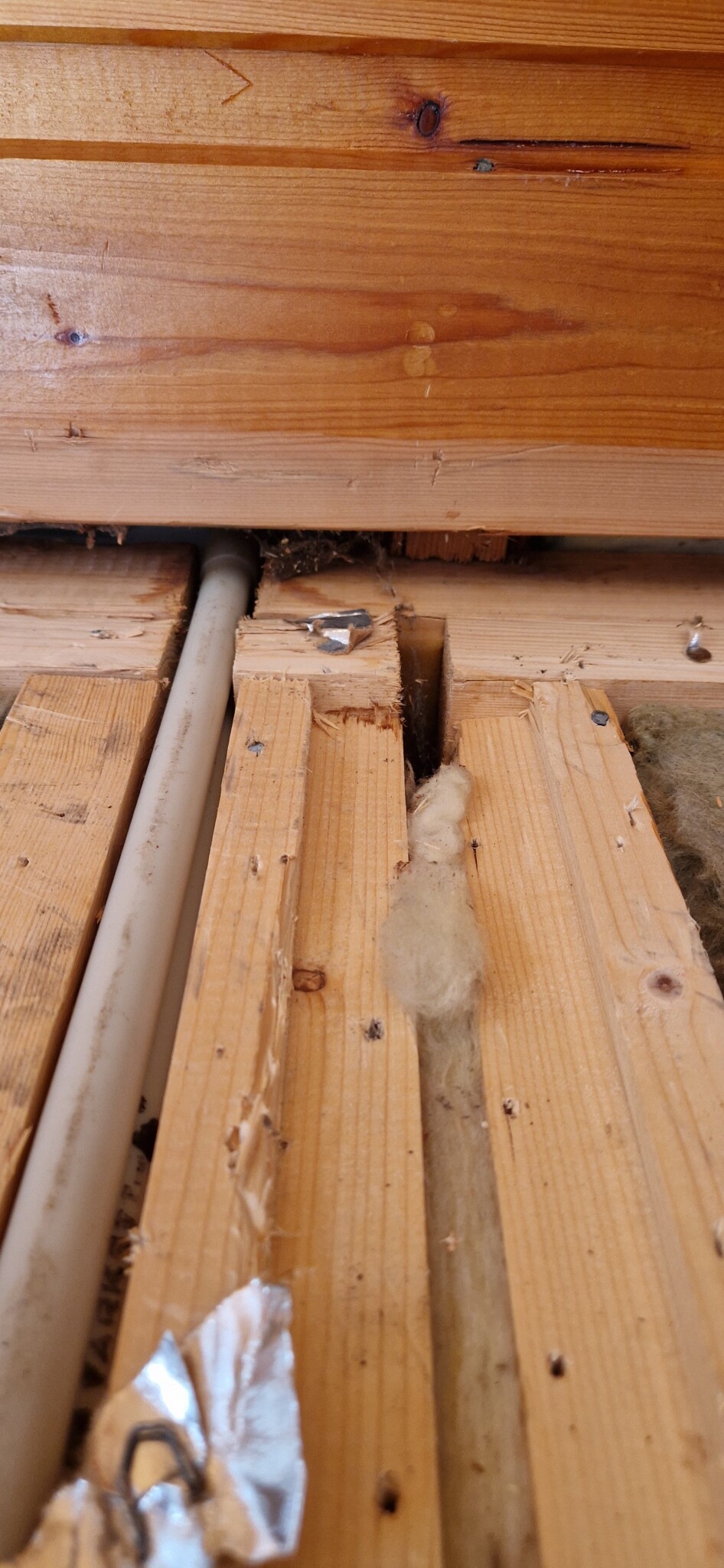

Bedste måde at håndtere bærende ydervæg med tynde lægter.
Baggrund
Gammel sommerhus, der er blevet tilbygget.

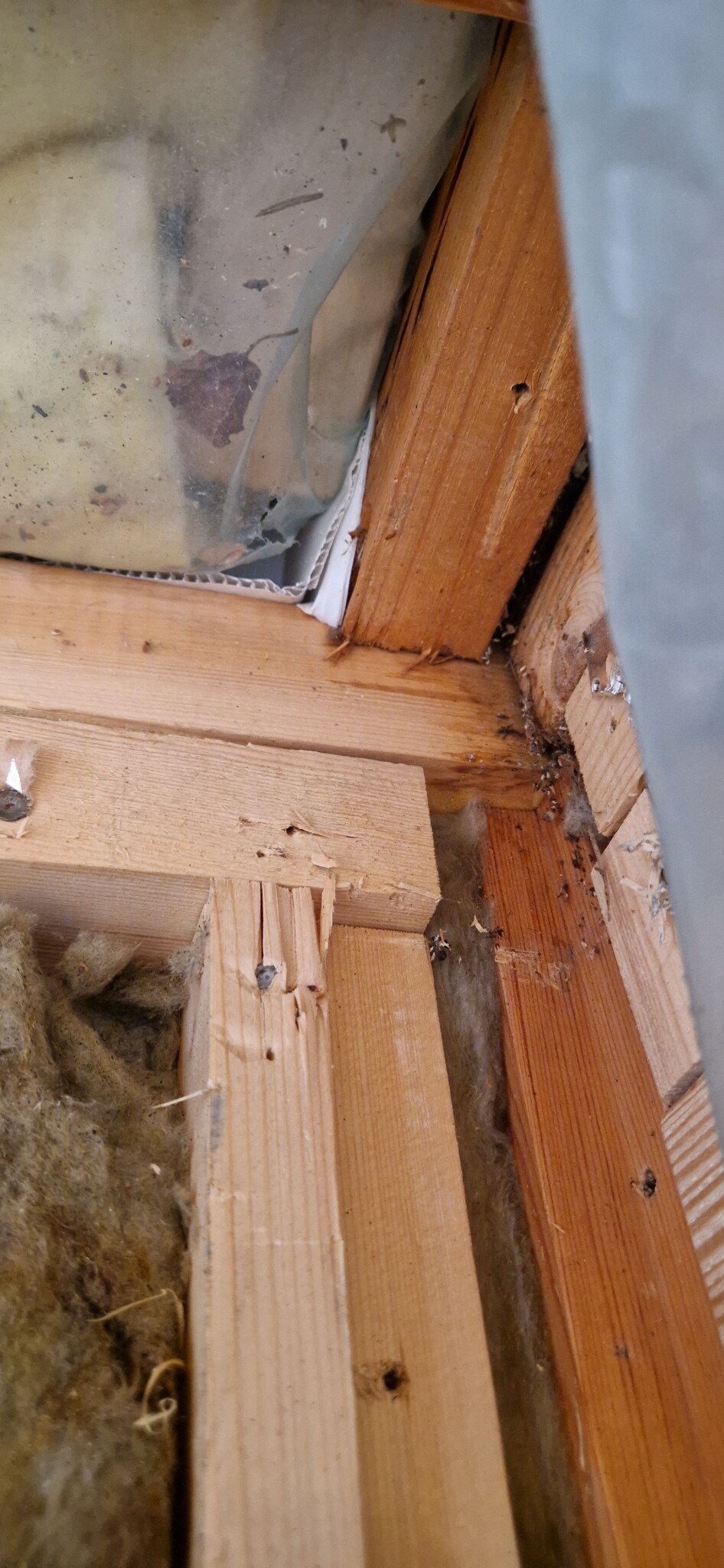

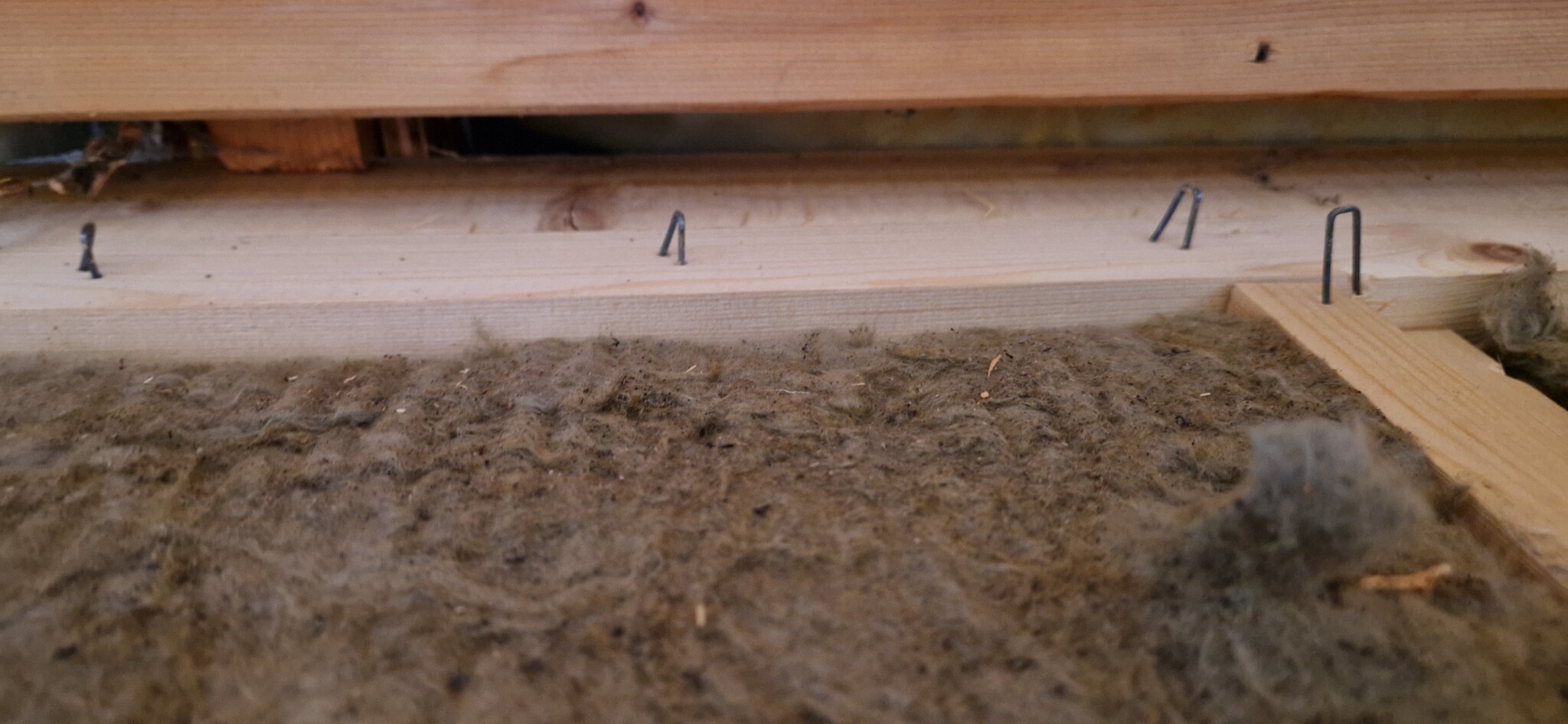

Skal nu begynde at renovere den gamle del, og når ydervæggen åbnes op, er opbygningen som følger.
Dobbelt 45x70, der er sammenbundet med en tynd plade spånplade.
Afsaboard ligger udenfor.
Spær er gitterkonstruktion med 1m afstand.
Remmen er dobbelt 45x70.
Der mangler aflastning i form af stående regler over vinduerne.
Ganske vist et mindre spænd på 20 cm.
Der skal monteres en ny yderdør og vindue i væggen. Vinduerne vil kræve kortere aflastninger.
(70cm brede vinduer, så det burde række med en 45x195 over). Dørene placeres mellem spærene.
Der findes ingen tegninger på denne del af huset, men det føles lidt som om, jeg kommer til at få nogen til at regne på dette og lave en byggeanmeldelse.
Spørgsmålet er, hvad den bedste løsning er:
Erstatte med 45x95 og liggende 45 udenpå.
Giver 60mm ekstra isolering og bør være et godt kompromis mellem øget isolering og minimeret tagudhæng og passe til nyere vinduer.
Burde også være lettere for aflastning over vinduet. 70 cm brede vinduer, så ingen store spænd.
Lade det være og bygge på ekstra isolering udenpå?
Andre alternativer?

Om det har hållit hittills och du inte tänker lägga på ytterligare last med ny övervåning eller mycket tyngre tak så behöver du väl inte byta befintliga reglar? Mycket av dagens grövre dimensioner är ju inte för att klara last utan få plats med isolering.
I ditt fall borde det isf räcka att spika/skruva på en 45x45 eller 45x70 för att få större djup för mer isolering?
Ja så blev det.
45x70 utanpå som för extra isolering.
Då kunde jag låta befintliga bärande reglar sitta kvar.
