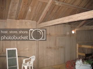

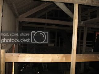

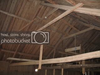

Oh vad det är härligt när folk dömer ut mina påståenden utan att ha ett eget empiriskt underlag för vad de pratar om. Som det här med ny standard på cc-avstånd för 28 mm hsp golvbrädor (sign jon_h). Själv var jag likadan som ung tills jag hade skaffat mig den erfarenhet jag har och fortfarande gör så gott som varje dag.
Här ska jon_h få ett exempel på vad jag menar.
Skulle någon ha bett mig om att dimensionera en takstol med cc 2,8-3,0 meter och spv. strax under 10.0 m, med en taklutning på 35 grader, så skulle jag inte ha kommit fram till 5x8 i högben och underram/hanband och framförallt inte den konstruktion som bilderna visar. De är tagna i en snart 100-årig lada. Hade någon snickare påstått att det skulle hålla, så hade jag sagt tvärt nej. Speciellt som det är 1 okantade bräder som är lagda som lockpanel från taknock till takfot på några rudimentära företeelser till åsar, vindkryss i gavelfacken saknas, osv. Taket har ursprungligen varit belagt med spån utvändigt. Men det har legat mer än 40 ton tegel på det. Idag ligger det cirka 4 ton aluminiumplåt på det istället + det ursprungliga spåntaket. Byggnaden är cirka 80 meter lång.
Här en detalj av 'takfoten'.
Och här en dålig bild i riktning mot andra gaveln.
Frågan är: hur kan det hålla? Svar: virket är inte läskunnigt och vet inte något om våra tillåtna påkänningar osv. Det tar stöd där det kan ta stöd och gör det tills det brakar. Men bygger man med beprövad erfarenhet (=empiriskt) går det inte så långt.
Räknar man på det, så skulle den takkonstruktionen för länge sen ha varit ved. Speciellt som det är okantat virke som tagits ur hel stock och i hel längd (som mest 10 m) dvs. av lägsta hållfasthetsklass för virke.
Stormarna här på Orusts östsida, 2 km från kusten, är av den styrkan att de lätt välter några hundra kubikmeter skog varje höst som är 30 m hög utan vidare. Men ladan består trots att den ligger helt öppen på en åker utan skyddande terräng.

Klart de klarar sig, jag har aldrig sagt någonting annat. Det verkar som att du inte läser det jag skriver.
Och som jag skrev i den andra tråden, de vibrationer som uppstår när man hoppar på golvet när det ligger på 1200 c/c är inte okej enligt nuvarande konstruktionskrav. Det håller såklart, men det anses inte leva upp till de krav man kan ställa på en modern konstruktion. Därför rekommenderar jag inte folk att bygga på det viset när det är så lätt att göra det bättre.
Jag kan inte se att dina exemel ovan är relevanta överhuvudtaget, vi diskuterar golv upplagt på 1200 c/c inget annat.
Edit: För övrigt, varför ska jag behöva ha empiriskt underlag för mina påståenden? Jag behöver inte prova att sätta gipsskivor på 1200 c/c för att veta att det inte uppfyller normerna för böjstyvhet. Till exempel.
Ett tips kan också vara att försöka dra ner på den mästrande attityden. Att du är äldre innebär inte att du har rätt, så var snäll och använd inte det som ett argument.
