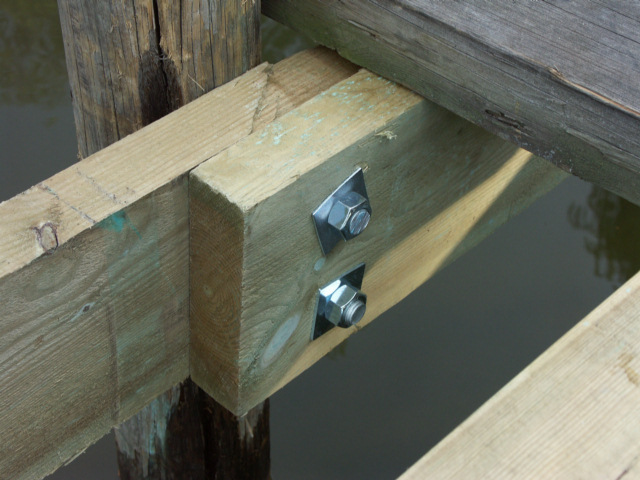

Det finns säkert många sätt att göra detta på. Så här gjorde jag när vi byggde brygga för en stund sedan:
I detta fall är det förvisso en stolpe bakom men jag har skarvat på samma sätt där bara stolpen (balkskon i ditt fall) sitter på ena bärlinan. Här används 20mm gängad stång. Stadigt blir det.

Skarven ska ligga cirka 1/4--1/3-del av fackets längd från stöd om du ska skarva i fält, inte mitt i, och den bjälke du ska skarva emot ska sträcka sig över minst två stöd. Dvs. i den punkt där momentet skiftar från dragkraft i underkant fältet mellan stöden till dragkraft i överkant över stöd från bjälken. Exakt skarvpunkt på centimetern när går att räkna fram, men den landar inom en 1/4-del till en 1/3-del av fältet förbi stöd som regel.
Dvs. så här:
-X------1840-----X-460-I-1380---X-----1840-----X-
eller så här:
-X------1840-----X--610-I-1230--X-----1840-----X-
(I= skarvpunkten. Skarven ska alltså landa mellan 460-610 mm från vänstra stödet och det första är bäst men kan avpassas till 3M-intervallet på virket, 2.4, 2.7, 3.0, 3.3 m osv.)
Du ska inte använda spikplåtar, utan skarva bjälkarna stumt ända mot ända, med en brädlapp av minst halva tjockleken p.b.s. om skarven, cirka 1,2 m långa. De ska spikas med 8-10 st 4-5" spik i grupp/grupp på båda sidor om skarven och längst ut i ändarna, alternativt skruvas samman med genomgående bult (och helst) taggbricka mellan lappar/bjälke. Då får du en momentstyv skarv.
Så här alltså:
....................X----X-X----X
-------------O------------I-----------------------------
O-et är stödet, X-en är spikgrupperna. Se till att använda så lång spik att de går genom till andra sidan och slå halva antalet från andra hållet.
Placering så här:
------------------------------I-------------------
............................x.I
........................x.....I

Är det något problem med att fästa golvreglarna med balkskorna i de påspikade brädlapparna?
Och innan jag fick denna utomordentliga beskrivning funderade jag på om man kunde skarva över plint med 600 mm brädlappar på var sida. blir det tillräckligt starkt?
Vad jag förstod så skulle tryck ytan på 9kvcm klara 2Mpa vilket jag antar är tillräckligt om man inte ska parkera sin bilen på trädecket.
"imported_Byggaren" tack för alla svar. De är verkligen utförliga och bra. Tack.
Nej. Det är inget problem att fästa balkskor på 'brädlapparna'. De ska ju vara minst bjälkens tjocklek/2 (helst 28-34 mm) och sen kommer bjälken och en lika tjock lapp till. Spiken till en balksko brukar inte vara mer är 60 mm långa.tomas_mandorf skrev:Är det något problem med att fästa golvreglarna med balkskorna i de påspikade brädlapparna?
Det går alldeles utmärkt att skarva över plint med 'brädlappar' p.b.s. Det går oxå med spikplåt 'på längden' i överkant på sidorna av bjälkarna. T.o.m ett kraftig bandjärn räcker. Syftet är inte att brädlappen/spikplåten/bandjärnet ska ta någon annan last än den som uppkommer när bjälkarna vill glida isär och då är stål väl så hållfast för dragkrafter som trävirke.
Risken med 2 cm upplag på ett U-järn är att det kan bli krosskador i virket vid den fria kanten vid belastning/nedböjning p.g.a. att virket blir vått/mjukt. Den risken är helt borta om bjälken går över U-järnet från ett fack till nästa. Bäst är därför att lägga en regelbit i botten på U-järnet och landa ändarna på den om du ska skarva på U-järnet, men väljer du 'brädlappar' p.b.s. är det inga problem.
_____________
Byggaren
