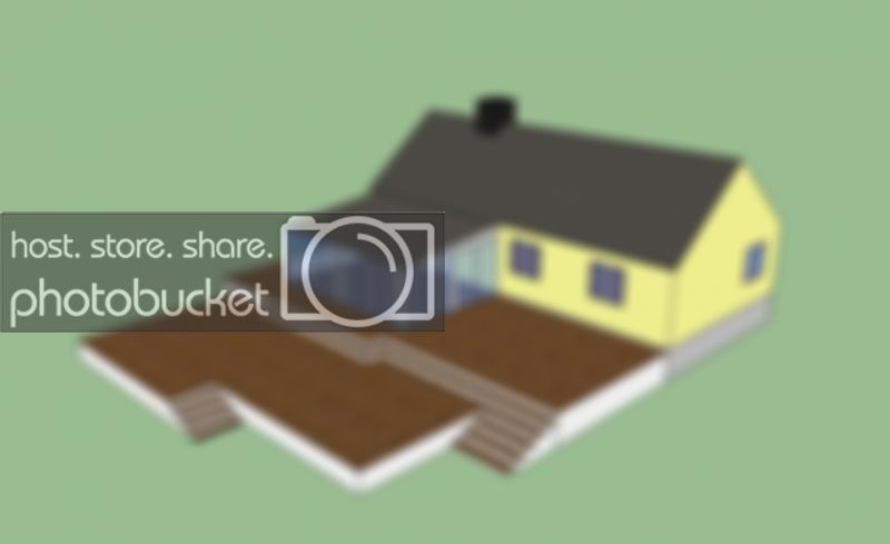

Så här vill jag att altanan ska se ut när den är klar (inget räcke med på denna CAD ritning, det har jag inte bestämt mig för än hur det ska se ut)

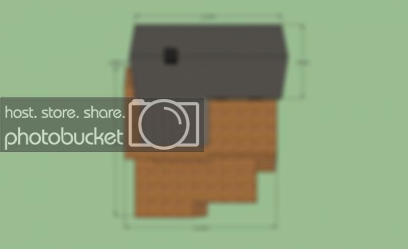

Här är en planritning

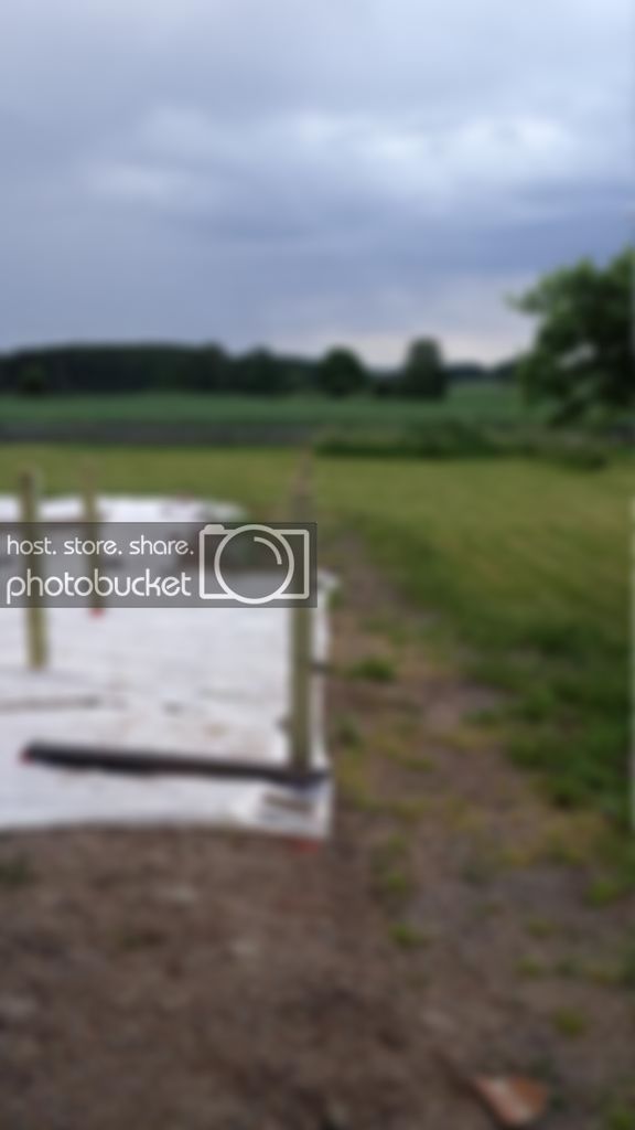

Mitt riktigt stora problem som jag såg det var plintarna. Detta var det ända som jag verkligen inte kände för att göra själv så jag valde helt enkelt att anlita någon för det arbetet så var det ett bekymmer mindre. Jag valde tillslut att satsa på skruvplintar då jag hört en hel del gott om de från folk jag känner i branschen samt vad jag läst mig till.
På den höga delen av altanan där det ska bli inglasat och kattgård körde valde jag att ha 1.5m mellan plinterna på bredden och 2 meter utåt. Kommer även fästa en bärlina i huset och ut från den så kommer första plintraden efter 0.5m. Då jag dränerade förra året så är marken fortfarande lite mjuk därav valde jag denna lösning. Vågade inte heller lägga allt tryck på bärlinan i huset.
På den låga delen så är det 2 meter mellan varje plint.
Så här såg det ut hemma hos mig igår, rätt bekvämt att bli klar med 63 plintar på en och samma dag.

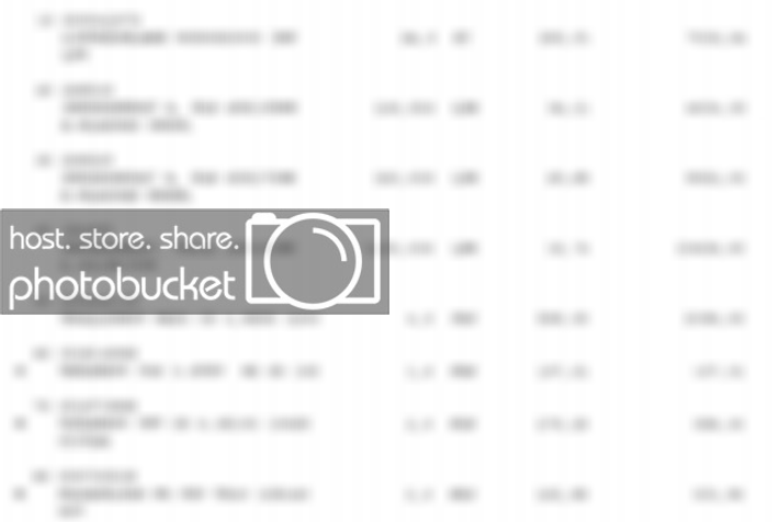

Idag i bilen så beställdes det lite material så jag har något att bygga med, redan imorgon får jag leverans av allt förutom trallen som jag kommer ta lite senare då det blir väldigt mycket att ha på infarten annars.
En totalkostnad av 47642:-

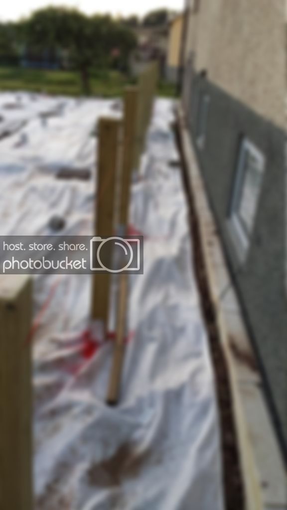

Tänkte nu förklara hur jag löser raden med stolpar, sen om det är rätt eller det bästa det tror jag inte men det kommer att hålla och det räcker för mig.
Jag började med att fästa de 2 yttersta stolparna i raden med plintar och vägde in de med ett vattenpass som jag var och köpte idag. Skruvade sedan i 2skruv i varje stolpe en högt upp och en långt ner och drog sedan ett snöre mellan plintarna och fäste det på skruvhuvudet. Började med att dra av första skruven sen slog det mig att man måste förborra. Så ivrig var jag =)
Så efter de snöret så lodar jag in de andra stolparna så alla hamnar i linje. Finns det något bättre/enklare sätt att göra på så förklara gärna för mig.,har 6 rader kvar att göra.
De hade dock bommat att skicka med brickor till min franska skruv och hade bara några få hemma så kunde inte sätta upp så många stolpar här ikväll efter jobbet. Han däremot såga upp ett gäng innan klockan blev allt för sent så imorgon kommer jag nog hinna med en hel del.
Innan jag skulle släpa ner sågbordet in i garaget så ville jag blåsa bort lite av allt spån så springer in i pannrummet för att hämta lite tryckluft på burk. Tar 3 steg innan jag inser att jag står i 10cm vatten, översvämning
Ut och plockar undan alla verktyg och byter om och tillbaka till pannrummet. Som tur är står pannan på en 15cm hög klack och det är det även ut mot hallen i källaren så det var bara det rummet och betonggolvet som blev blött inget förstört iaf. Ner med stor mejsel och grötar runt och så lyckas jag få något att släppa och vattnet rinner undan, så imorgon 09.00 är det bara att ringa till Länsförsäkringar och börja bråka. Måste få ut någon som ser över rören då det verkar rinna undan väldigt dåligt nu i alla avlopp som jag har i källarplan

Problem/Fråga nummer ett, hur viktigt är det att stolparna står helt rakt upp?
Jag får alla att stå i linje utan problem men när man ska försöka justera in de så att de står helt rakt upp så drar de sig helt efter plintskon. Markskruven är helt solid och man har liksom inget spelmån eller chans att "böja" till själva plintskon. Jag kommer att skruva upp 45*170 reglar i kryss mellan en massa stolpar för att det inte ska finnas någon chans för det att välta för att vara på säkra sidan ändå men det känns ändå inte bra och det ser inge snyggt ut.
För det mesta så blir det bra men ibland så går det käpprätt åt helvete, det går liksom inte att justera in den. När man drar åt den franska skruven så drar sig stolpen helt efter hur plinten är nerskruvad.
Obs! Jag har inte plintarna i en rak linje utan bara lodräta.

Löste problemet själv, räckte inte med 2 skruv i varje plint som jag fick föreslaget från AB Karl Hedin (där jag köper virket) så jag lossade lite på båda drog i 1-2st till så var det mycket enklare att justera in stolpen.
Så justerade in 33 stolpar här under kvällens gång och satte dit ytterligare 16st till sen tog det slut på brickor så kunde inte göra mer ikväll. Det låg bara 50st brickor i kartongen som det stod 100st på så det var lite surt.
Blir en vända till K-rauta imorgon sen och beklaga sig lite på måndag hos AB Karl Hedin. Blir tyvärr inte så mycket jobbande under helgen. Ska springa Å-loppet imorgon och sen är det dop på söndag. När väl stolparna är satta så är det dags för bärlinorna och då måste jag ha hjälp. Känns svårt och bökigt att sätta dit de själv, de väger ju endel.
