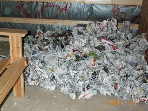

Ihopskrynklat tidningspapper. Pappersbollar.
Inte det bästa ur brandsynpunkt, jag vet, men sitter det bakom gips lär det inte vara nån större fara. Har det brunnit genom gipset lär det inte bli mycket kvar av huset iallafall. Har man råspontsväggar lär det ju verkligen kvitta.
Däremot isolerar det från ljud på ett mycket bra sätt. Ihopskrynklingen gör att ljudvågorna studsar mellan vecken och dämpas. Samtidigt gör papperet att skivorna (dubbelgips eller osb+gips eller råspont+gips) dämpas från att kunna resonera.

Tillbaka till ämnet, många tidningar blir det om du skall fylla innerväggarna men det funkar säkert alldeles utmärkt. Kan inte komma på nåt alternativ som slår det i pris.
Kalle kanske ska hyra ut jycken som pappersknycklare?
I princip håller jag med dig och Kalle att Ekofiber verkar vara ett trevligare alternativ, men det är ju långt ifrån alla hustillverkare som tycker så. Många jag har pratat med avvisar tanken på Ekofiber helt och hållet, förmodligen för att de inte vet nåt om det och att deras produktionsapparat inte är avsedd för den typen av bygge. Det är ju inte mycket som skiljer egentligen, men som alltid är det svårt att lära om. Så har vi aldrg gjort förut.
