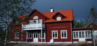

Baksidan av husetPå baksidan av huset finns en balkong.

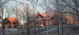

Gästhus och maskinrum till höger och vänster om huset.Gästhuset och verkstaden blev klara till frosten kom förra året.

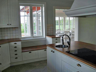

Från lantköket har man nära till matplatsen på verandan.Från lantköket har man nära till matplatsen på verandan.

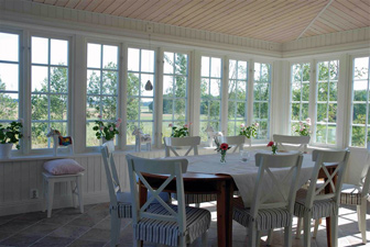

Verandan.Härlig veranda med utsikt över ängarna.

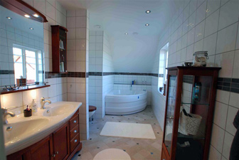

Badrum i gammal stilÄven badrummen går i gammal stil.
Bygget kostade strax under 20 000 kr per kvm.
– En smart grej jag tycker att vi gjorde är att vi valde en billig baskakelplatta till badrummen, med bara små inslag som bryter av. Annars hade vi kunnat skicka iväg hur mycket pengar som helst på badrummet, säger Richard.
