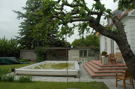

Så här såg det ut precis innan vi började riva:
[​IMG]

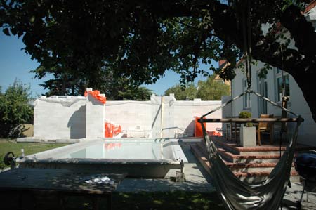

Så här långt har vi kommit idag:
[​IMG]

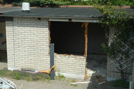

Vi började med att riva det gamla annexet. Först plockade Adam och Leif ut den lösa inredningen.
[​IMG]

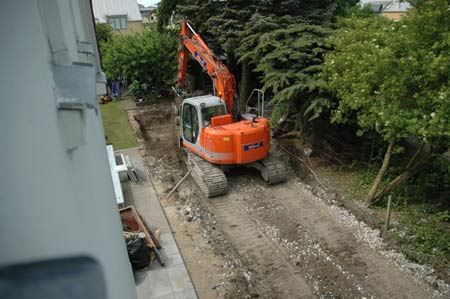

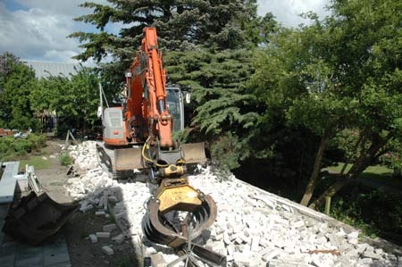

Sedan tog Adam stora grävskopan och mejade ner resten, la det i containrar och fraktade bort det.
[​IMG]
Sedan var det dags för markarbeten.
[​IMG]

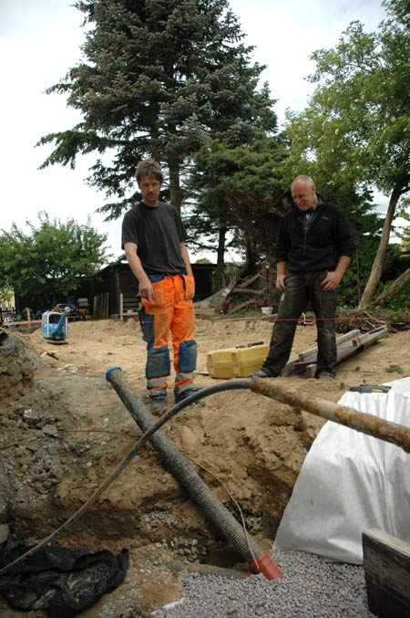

Vi ska koppla samman tillbyggnaden med det befintliga huset och det gäller att ha koll på alla rördragningar. På bilden ser du Adam och Leif som gjorde rivning, markarbeten och grundläggning.
[​IMG]

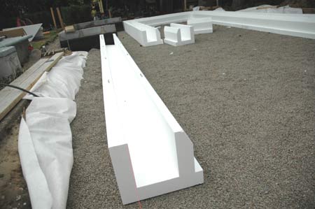

När makadam var på plats placerade Adam ut grundelementen så att vi kunde fylla på med betong och gjuta plattan.
[​IMG]
