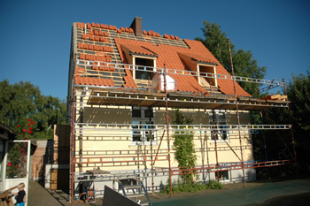

Det är bra med fuktskandaler som får jätterubriker, så att företagen ändrar sina arbetsmetoder. Nyss hade vi skandalen om puts på cellplast.
Nu ser Veidekkes miljö- och utvecklingschef Johnny Kellner en ny fuktskandal i antågande - fukt på vindar. Hans lösning är att slopa ventilationen vid takfoten och i stället sätta in gavelventilation som går att stänga och öppna beroende på temperatur och luftfuktighet.
Johnny Kellner har gjort en studie av fukt på vindar tillsammans med Lunds Tekniska Högskola där man gjorde mätningar under två år i ett nybyggt flervåningshus utanför Stockholm. Där var fuktproblemen inte något problem. Det beror på två saker. Dels minskades ventilationen vintertid genom att man slopade ventilationen vid takfoten och istället satte in gavelventilation som går att stänga och öppna beroende på temperatur. Dels hade taket ingen asfaltspapp under betongpannorna utan en underlagspapp som släpper igenom fukt från vinden.
Vi har ingen gavelventilation utan massor av ventilationshål i hela taket, enligt leverantörens anvisningar när vi bytte tak för två år sedan. Vi har å andra sidan en eldstad som vi försöker använda regelbundet på vintertid, så jag hoppas att vi ska hålla fukten borta.
