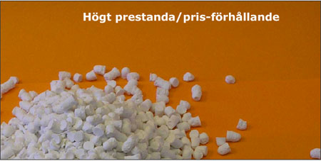

Det här låter väl spännande: Svenska Aerogel AB har tagit fram ett nytt häftigt isoleringsmaterial. Det består till största delen av kisel och luft och är därför miljövänligt och helt ofarligt. I like. Kisel har vi ju naturligt i kroppen och vissa äter det ibland som kosttillskott för att få bättre naglar och hår.
[​IMG]
Du känner säkert också till kiselgel - de där små gruskornen som finns i små påsar inuti förpackningen till alla optiska apparater och fungerar som torkmedel. Krossar man en ett sådant korn ser man att det i stort sett är ihåligt som en svamp inuti. Det är den stora inre ytan som gör att kornet kan ta upp så mycket fuktighet.
Aerogel är som en supervariant av samma sak, med betydligt mindre kiseldioxid och betydligt mera hål. Ett gram aerogel av svensk tillverkning kan ha en inre yta på uppåt 500 kvadratmeter.
Den enkla tillverkningen gör att priset blir konkurrenskraftigt och öppnar dörren till ett stort antal användningsområden. Inom bygg gäller det främst isolering. Aerogels isolationsförmåga är ungefär dubbel mot glasull och Paroc, som tillverkar stenull, är en samarbetspart inom detta område.
För att Aerogel inte ska ta till sig fukt kan man placera det i sk VIP-panaeler som är vacuumförslutna. VIP-paneler med aerogel kan få ett lambdavärde på bara 4 mot glasull som håller 36, en faktor 9 gånger bättre isolationsförmåga.
Materialet kan fås att antingen absorbera eller stöta av vätska. Det behöver alltså inte alls vara fuktabsorberande utan man kan styra det till att exempelvis absorbera radon.
Du måste läsa mer om Aerogel här.
