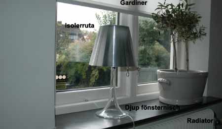

I morse när jag vaknade och rullade upp gardinerna var det massor av imma på insidan av fönstren. Nu när det har blivit kallt om nätterna får vi imma för att:
- vi har dålig luftväxling och hög luftfuktighet i sovrummet eftersom vi ännu inte satt in någon ventil där.
- vi har rullgardiner framför fönstren och det bidrar till dålig luftväxling.
- vi har djupa fönsternischer som gör att värmen från radiatorn som sitter under fönstret inte når rutan.
