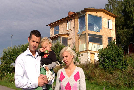

Det handlade om Ola och Terese och deras två barn. Familjen hade köpt ett 30-talshus utanför Linköping som de bestämde sig för att bygga om och till. För jobbet anlitade de Stefan Ingvarsson vid Global Bygg, en byggare de fick på referens från andra som anlitat honom.
[​IMG]
Stefan Ingvarsson verkade trevlig och genuint intresserad av att bygga. Ola gjorde upp affären med den trevlige byggaren genom ett handslag. Enligt lag gäller ju ett muntligt avtal lika mycket som ett skriftligt, resonerade Ola. För 1,6 miljoner skulle Stefan Ingvarsson fixa deras hus. Men han skulle köpa byggmaterialet i Polen och av den anledningen behövde han stora delar av pengarna i förskott. Ola och Terese betalade.
De hade en kvalitetsansvarig som ganska snart opponerade sig mot hur bygget gick till. Då skickade Stefan Ingvarsson dit två killar som hotade kvalitetsansvarige med pistol.
Stefan hade lovat att bygget skulle ta 3 månader, men räckte inte långt. Fel efter fel uppdagades och efter 9 månader när Ola klagade började Stefan göra sig okontaktbar. Han stack med deras 1,6 miljoner kronor och lämnade huset helt förstört.
Många fönster saknades, taket läckte och på fasaden hade de satt upp OSB-skivor lämpade för inomhusbruk. Nu var de dyngsura. Grunden var ofärdig. De hade avtalat om aluminiumfönster i hela huset, men den kriminelle byggaren satte in några plastfönster här och där.
