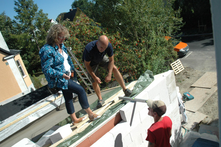

Idag var det dags för delbesiktning nummer två av vår tillbyggnad. Taket börjar komma på plats och Charlotte Andersson var här för att se så att allt hade gått rätt till.
Hon konstaterade att taket var byggt enligt alla konstens regler. Fantastiskt skönt att höra.

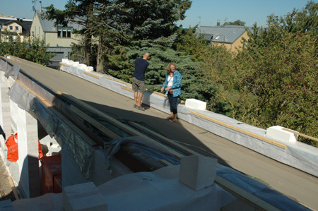

Hon rekommenderade att vi sätter ett insektsnät vid ena gaveln där det kommer att bli ett hålrum. Viktigt att insektsnätet är av metall, för de av plast äter insekterna upp.

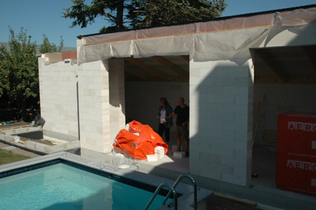

Vi diskuterade isoleringen
i taket som enligt konstruktionsritningen skulle vara lösull. Charlotte ifrågasatte lösull till det här lutande taket och tyckte att vi skulle satsa på glasull isället. Dels för att det säkert ligger på plats, men också för att den inte har några kemiska tillsatser. Snabbt och lätt bestämde vi oss för att byta linje när det gäller isoleringen och lägga glasull istället.
