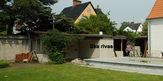

Per och Marléne Eskilsson rev nyligen en byggnad på ca 60 kvm, inklusive ett tak över en uteplats, en mur och en gjuten trappa. De började just med att försöka skänka bort byggnaden via en annons på Blocket, förutsatt att man kom och hämtade den.
Riva byggnad
Mexitegelbyggnad på 60 kvadrat ska rivas.

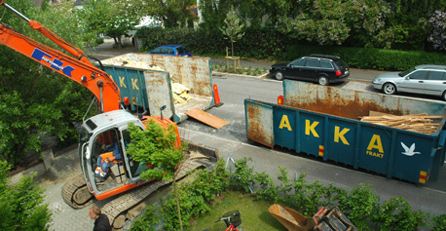

Att riva själva var inte aktuellt, så de tog istället in offerter från rivningsfirmor. Måns Håkansson på Markservice i Ystad fick i uppdrag att riva Pers och Marlénes byggnad.

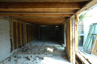

När Måns anställda Adam och Leif skulle riva byggnaden, började de med att plocka ner och sortera allt som gick att plocka ner för hand. Man separerade saker som var av järn, elartiklar och gips.
– Det är bäst att kontakta soptippen där man tänker lämna byggavfallet och fråga hur man bäst ska sortera för att spara pengar, för det kan variera, säger Måns.

Allt löst plockas ner och sorteras.

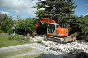

När bara stommen var kvar rev Adam resten med en grävskopa. Efter två veckor var hela byggnaden riven och bortforslad.

Riva med grävskopa
Grävskopan tar det sista effektivt.
