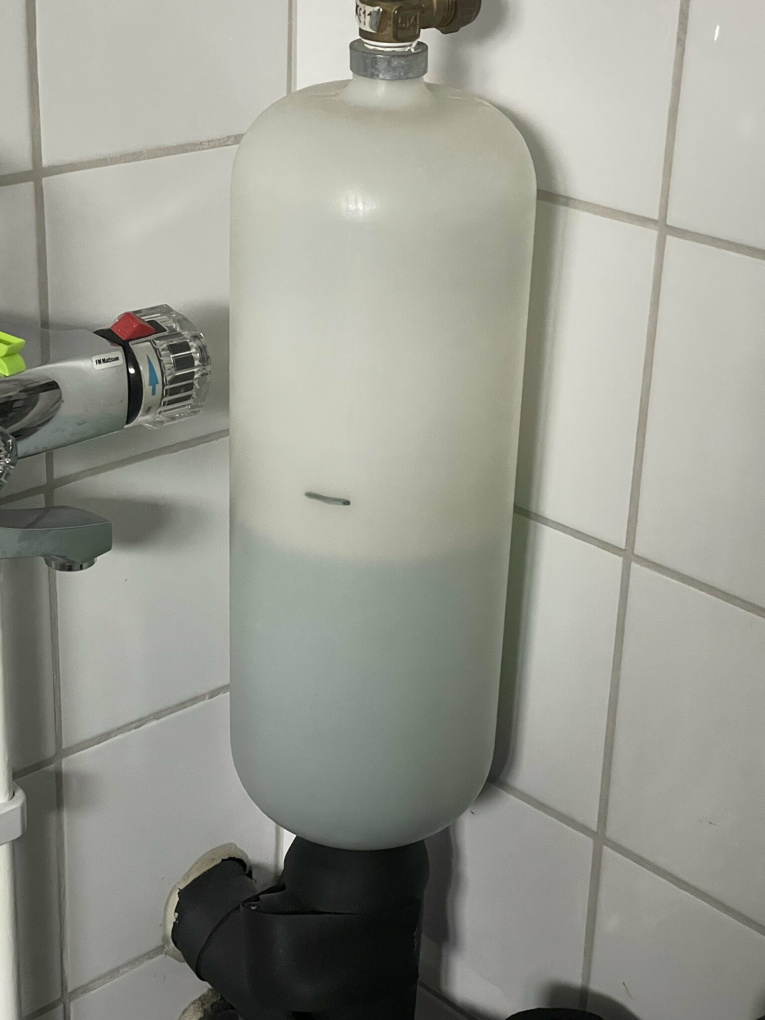

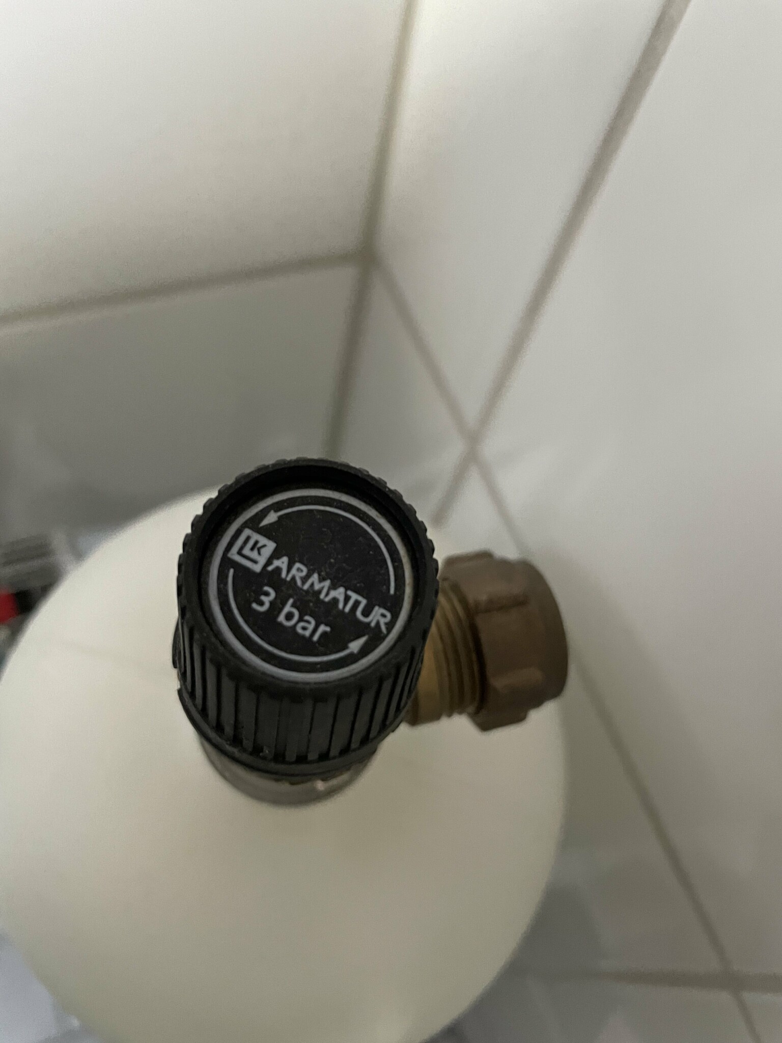

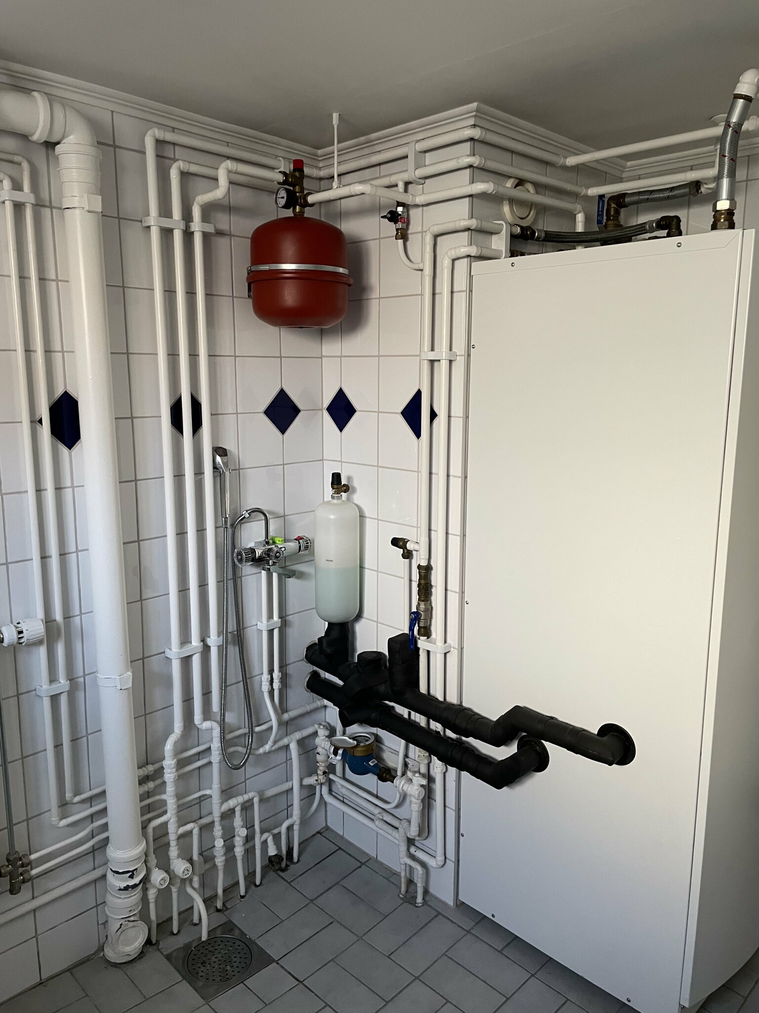

Vi har köpt en villa från 30-talet,

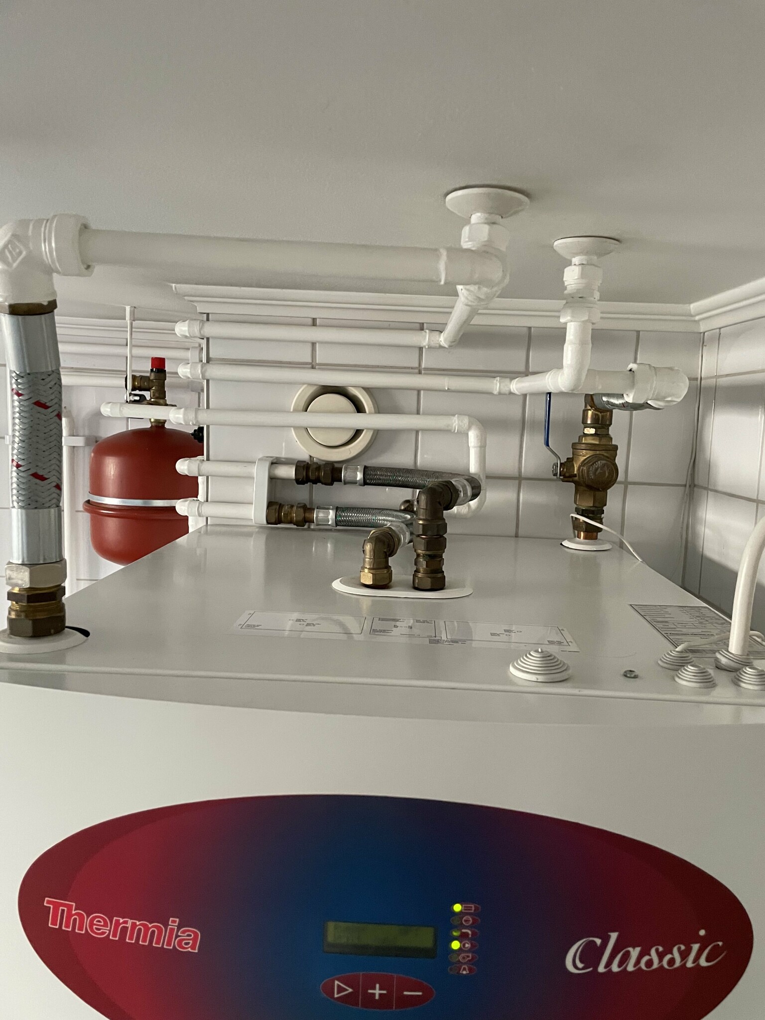

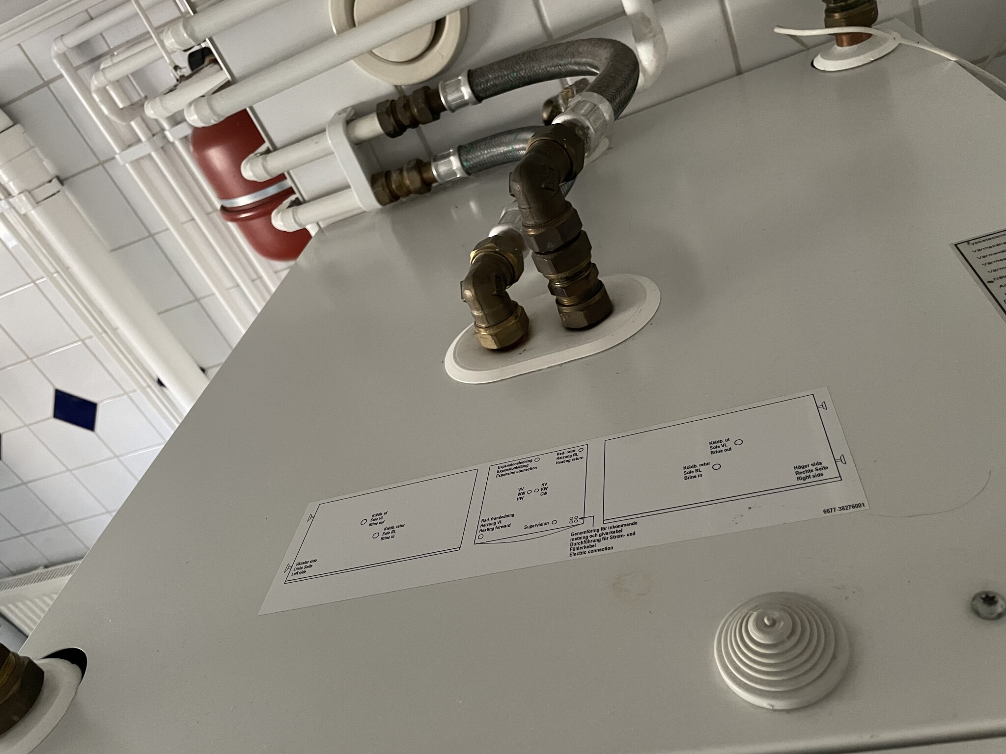

Vi har en markvärmepump Thermia villa classic 75, i källaren.
Vi har vattenelement, golvvärme och även i källaren finns golvvärme med element.
ibland har den larmat för MS, LP osv vilket försvinner oftast när man startar om pumpen. Ibland återkommit men ej mer än par gånger under detta halvåret, sker oftast när vädret/temperaturen ute ändrar sig från + till - eller motsatsen.

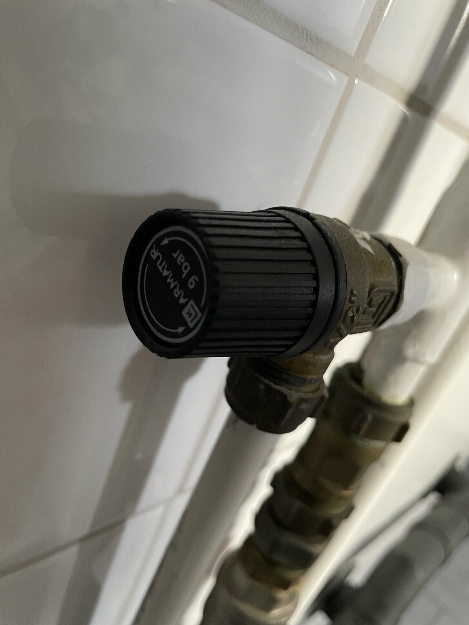

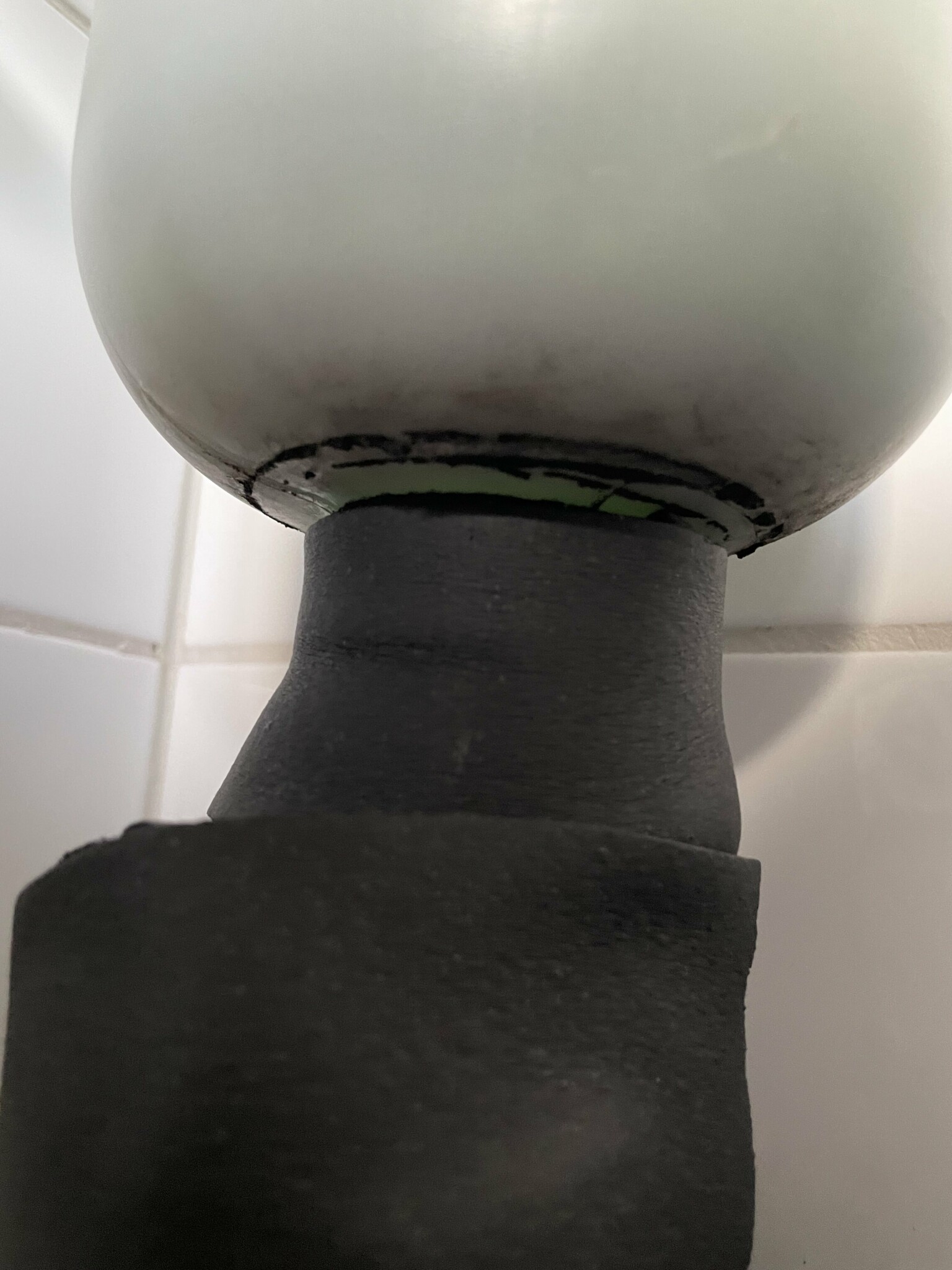

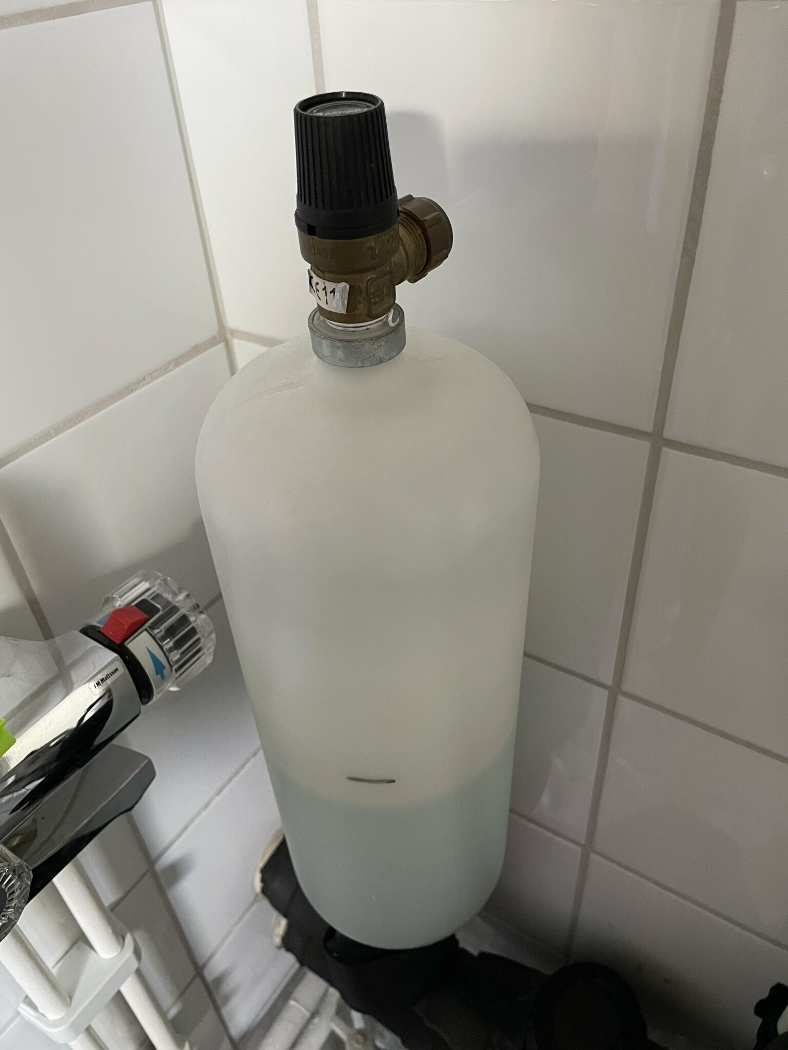

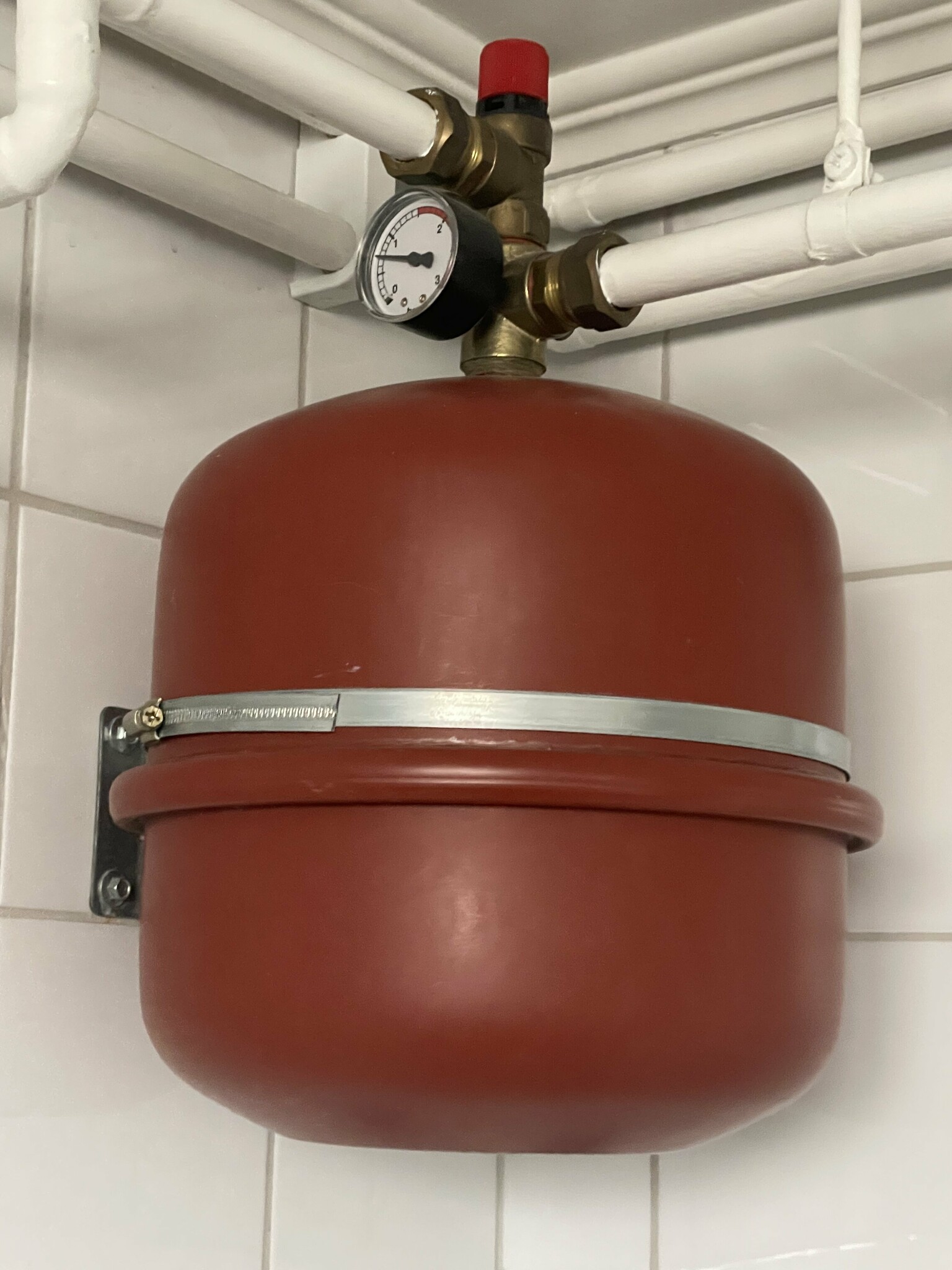

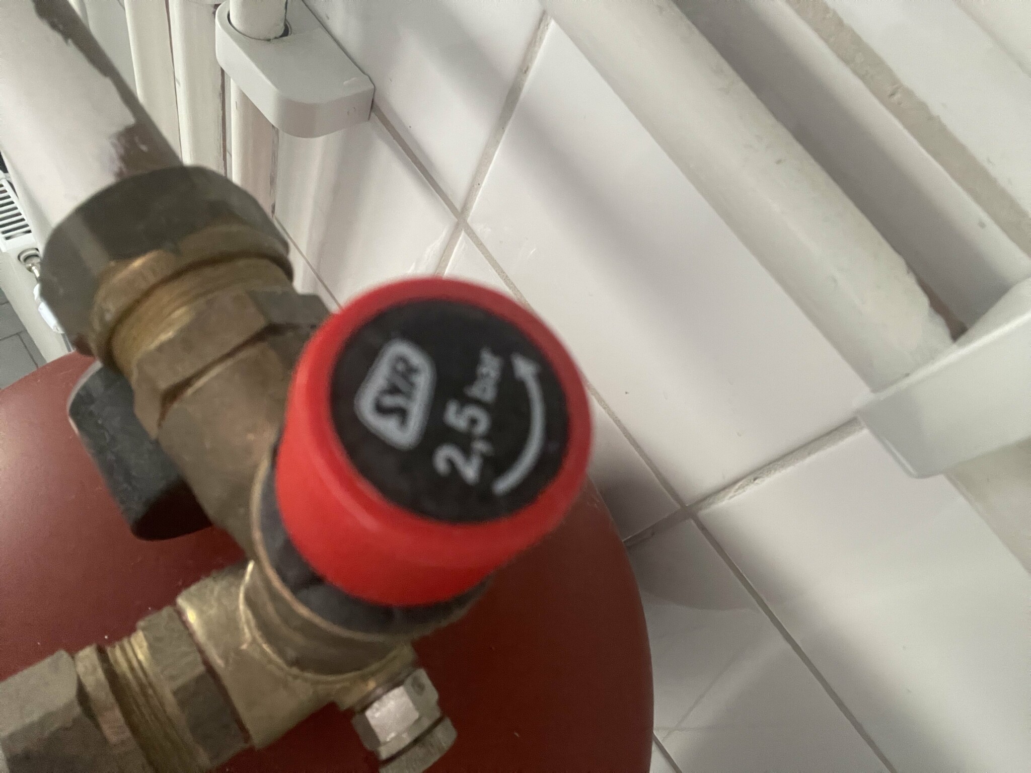

Nu senaste har vi noterat att vätskenivån sjunkit på köldbärarvätskan ( det finns en svart litet vred som lock med 3 bar och pil på … vet ej vad och om detta kan vridas…
och trycket ligger kring 0,6-0,8.
Ibland har den slagit av när trycket stigit ordentligt.

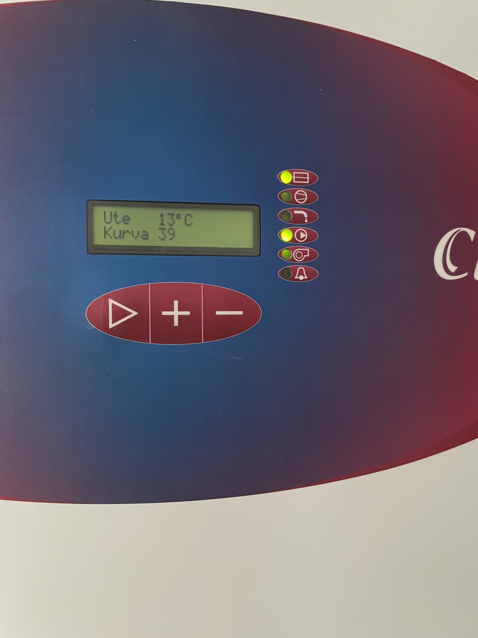

Den står nu på rumbör 17 C, drift auto, kurva 39.
Hur ska jag fylla på denna?
Vilka inställningar ska man ha nu när det blir varmare?
( vi har försökt få nån att titta på den men de är upptagna hela tiden).
Hjälp nya i äldre villa.

Värmepumpar larmar ibland utan att det är några fel. Eller på snabba yttre förändringar. Det låter som att det kan vara så i detta fall.
Jag tycker ni ska ta ut en servicefirma som går igenom och kollar av värmepumpen. Du/ni passar på att ställa frågor om vilka punkter ni kan utföra själva egenkontroll på därefter. Var sitter smutsfilter? Var sitter påfyllningar och till vad? Vilka tryck ska de olika systemen ha? Ändras systemtryck?, Varför?, När?
Är det några inställningar som behöver justeras för driftsfall sommar respektive vinter? Kan vi mitionera säkerhetsventiler? Hur?
Generellt har Thermiaåterförsäljare god kunskap.
De bör mäta upp kompressorn och kolla att den går ok då du haft MS-larm.
Ser inte att det är något akut utan boka in https://www.thermia.se/hitta-aterforsaljare/

Vad vill du egentligen ha hjälp med? Jobbar själv som servicetekniker åt en installatör/återförsäljare för Thermia. Ta in någon som gör en service av pumpen. Så får du protokoll och en genomgång av hur pumpen fungerar och vad som är viktigt att göra. Jag gör en 7-8 st sådana i veckan. Tar någon timme eller två och kostar i runda slängar 2000kr ink resa ex material om något måste fixas.

Jag har också en Thermia (Diplomat) och för tre år sedan började brinevätskan i min behållare att sjunka så jag fick fylla på den ett par gånger. Påfyllningen gjorde jag genom att skruva av ventilen på toppen av behållaren. Men innan man lossar ventilen så måste man lätta på övertrycket i behållaren, och det gör man genom att vrida på den svarta ratten tills det slutar pysa.
Vätskenivån går lite upp och ned beroende på säsong mm, men i mitt fall sjönk nivån hela tiden och utan att jag såg något läckage.
Nu har jag turen att bo lantligt och ha en välrenomerad rörfirma bara 4 km bort. Jag kontaktade dem (Berglunds rör) och de föreslog ett serviceavtal med en fullservice vart tredje år.
Efter några dagar kom en tekniker och gjorde en fullständig genomgång av värmepumpen och han visade mig då var brinevätskan hade läckt ut.
En planpackning i röret mot brinepumpen var deformerad och läckte, så den bytte han ut mot en O-ringspackning i stället.
Han gick igenom alla inställningar med mig och gjorde vissa justeringar, och nu har pumpen gått ytterligare tre år utan problem, och i höst är det dax för nästa besök.
